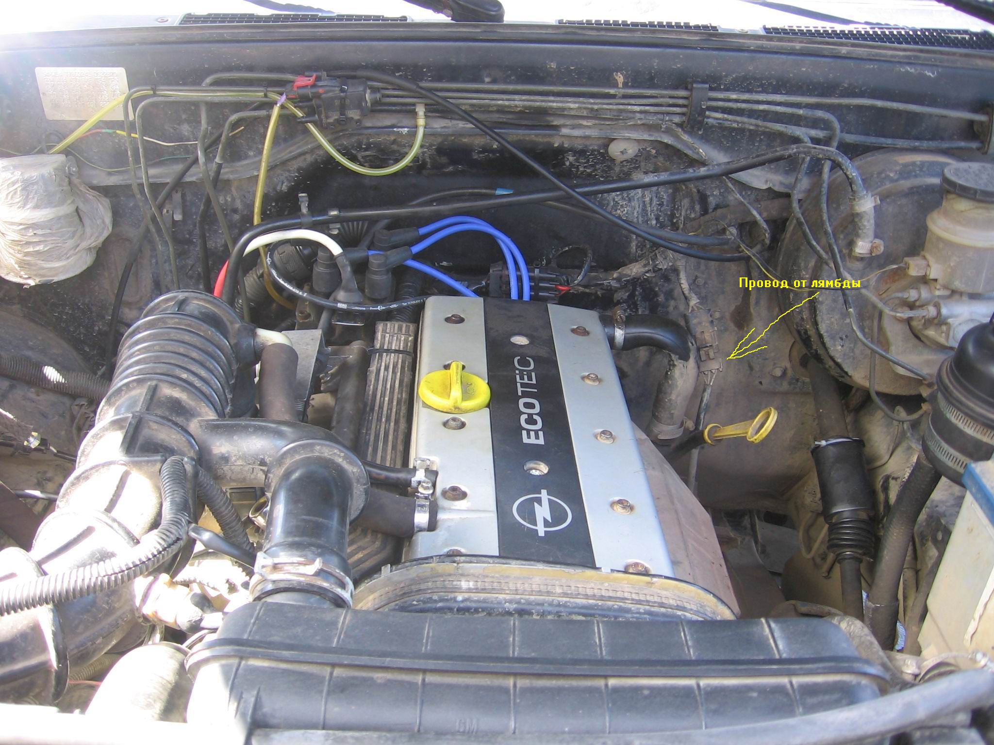

    Добрый день. помогите пжлста где находится эта лямбда, ткните пальцем, желательно на фото. Спасибо.

    лямбда находится за катализатором, примерно на уровне конца переднего крыла. Открой капот - и ты ее увидишь, на нее провода идут от жгута

    Спасибо. Только что из под капота вынырнул. Но не вижу ее. Искал как раз провод, думал по проводу найду но нету там провода или я слепой или не там смотрю:(
