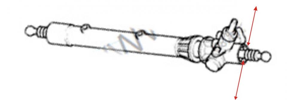

    когда болтаешь верх-вниз левую рулевую тягу люфт ощущается: см. на картинку
    #291 Вехомечтатель
    Отправлено 10 ноября 2016 - 18:37
    А сам наконечник рулевой и тяга в порядке? Есть уверенность?
    если такая болтанка в рейке - скорее всего она будет течь
    #292 CALIBRAS
    Отправлено 10 ноября 2016 - 21:22
    CALIBRAS
    • 371 сообщений
    • Новомосковск
    • FRONTERA B X2.2SE
    люфт в одном положении? Когда колёса прямо? Или при повёрнутых тоже?
    Как вариант. Полохо подтягивается и зажимает рулевой шток, изношен поджимной башмак или развалилась пружинка под гайкой. А так скинь левый пыльник (колёса ровно) разводным ключем возьмись за шток, там где прикручевается тяга-есть пропил... и подтягивай гайку подтяжки вращая вал туду-сюда вокруг своей оси. И почувствуешь как пропадает люфт. Только без фанатизма не переборщи.

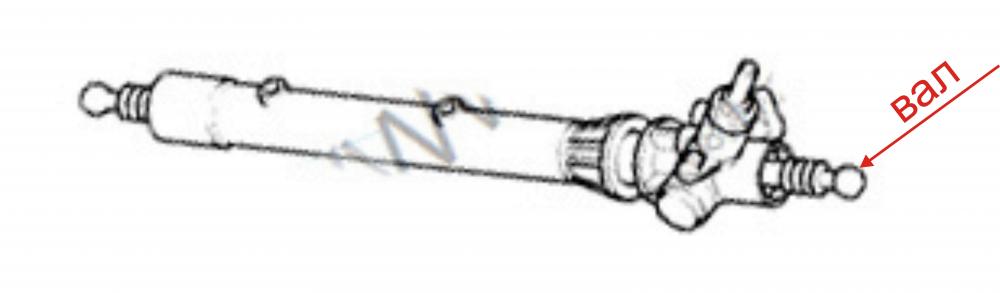

    есть еще вопрос к Вам: и подтягивай гайку подтяжки вращая вал туду-сюда вокруг своей оси (Вы писали)
    а вал крутиться вокруг своей оси?
    и какой элемент Вы называете штоком?
    #296 VladTr
    Отправлено 11 ноября 2016 - 15:18
    • 23 252 сообщений
    Благодарю за помощь!
    сегодня я на роботе, только завтра буду дальше ковыряться
    На рисунке валом обозвана рулевая тяга. Вал золотника - это такая штуковина с червяком, которая болтается в алюминиевом корпусе на подшипниках.
    Шток рейки - это сама "труба", на которой проточены зубья.
    Ужоснах, как приходится извращаться, пытаясь объяснить сельскохозяйственным языком технические термины... :wacko: :Cherna-facepalm:
    #297 CALIBRAS
    Отправлено 11 ноября 2016 - 21:24
    CALIBRAS
    • 371 сообщений
    • Новомосковск
    • FRONTERA B X2.2SE
    про шток обьяснили.)))добавлю только это та железяка в которую рулевая тяга вкручивается. И он не вращается а его типо врашение это и есть зазор между черяком золотника и зубьями штока...вот его ты и почувствуешь как он будет пропадать при подтяжке.
