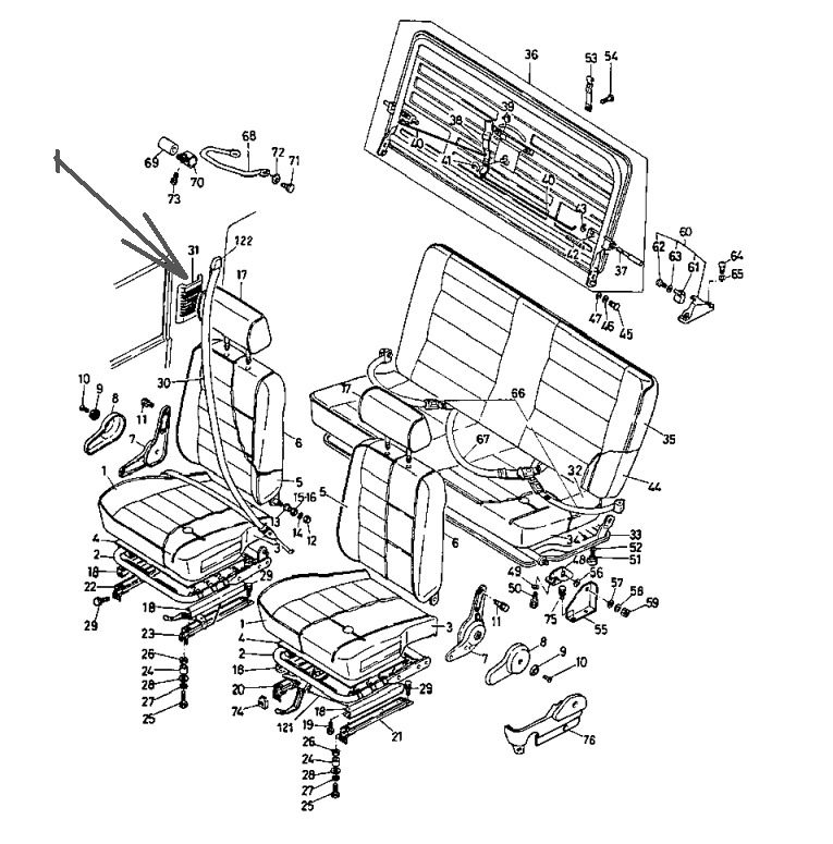

    О! И вот еще что вспомнил, активно разыскивается по необъятной нашей Россее накладки на барабаны ремней безопасности.
    На картинке стрелой пометил отметил :D .
    А то у нас в деревеньке Украина на все разборах Исузу по стране (аж 2 штуки) нету те :(
    По идее они такие только у коротыша, так как у меня стойка широкая и прямона ней барабан, а он прикрыт пластиковым прямоугольником с защелками, у меня одной нету, вооообще нету, а на второй из четырех ушей только одно и то на моменте.
    В общем буду тащить из россии или других братских республик, доставку понятное дело оплачу, может у кого есть в заначке, а я тут страдаю :lol:
