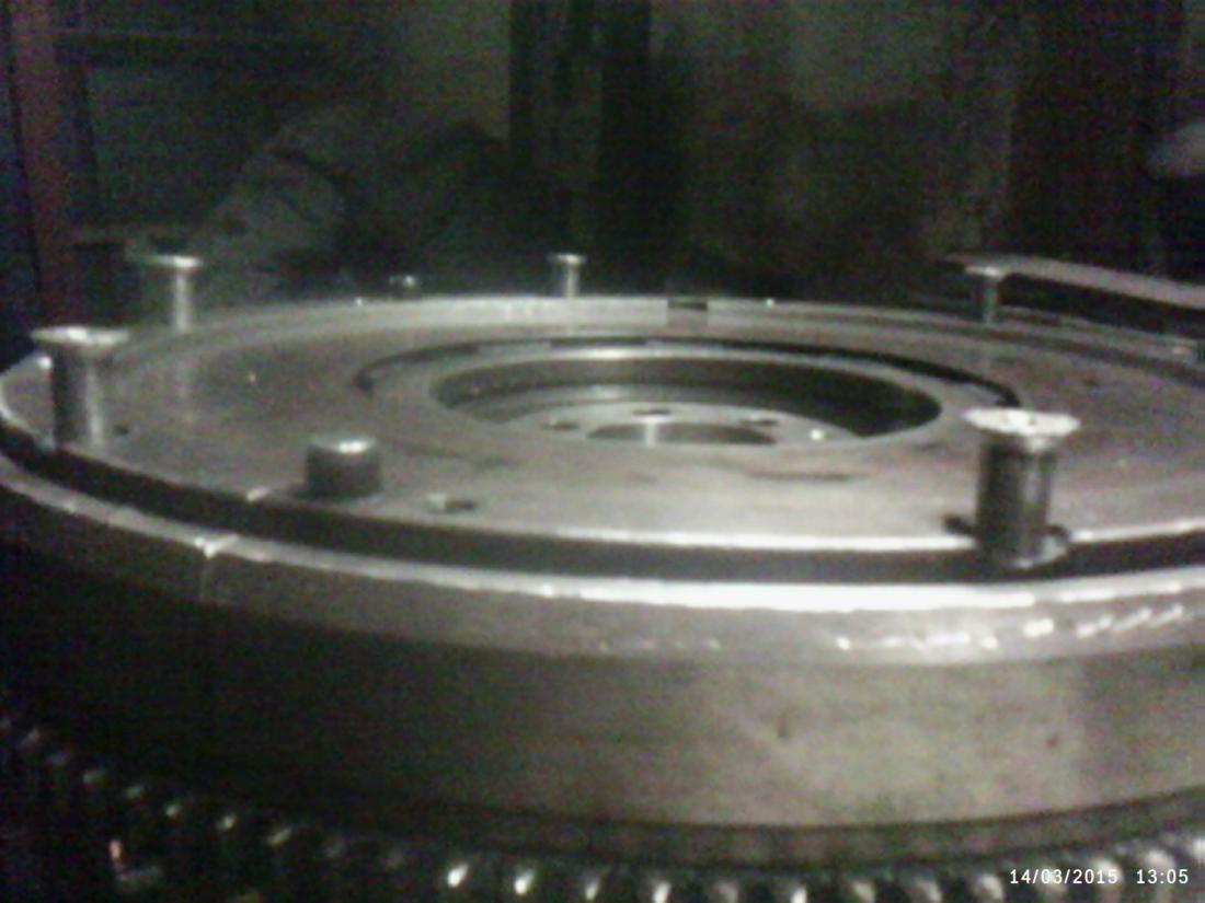

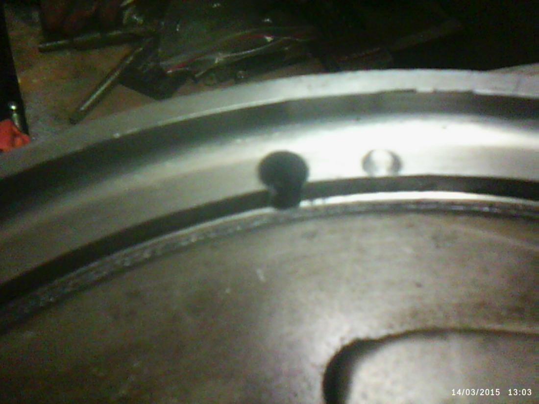

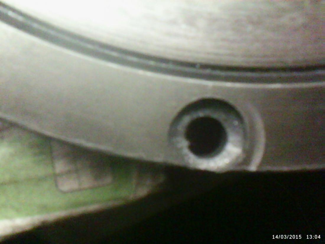

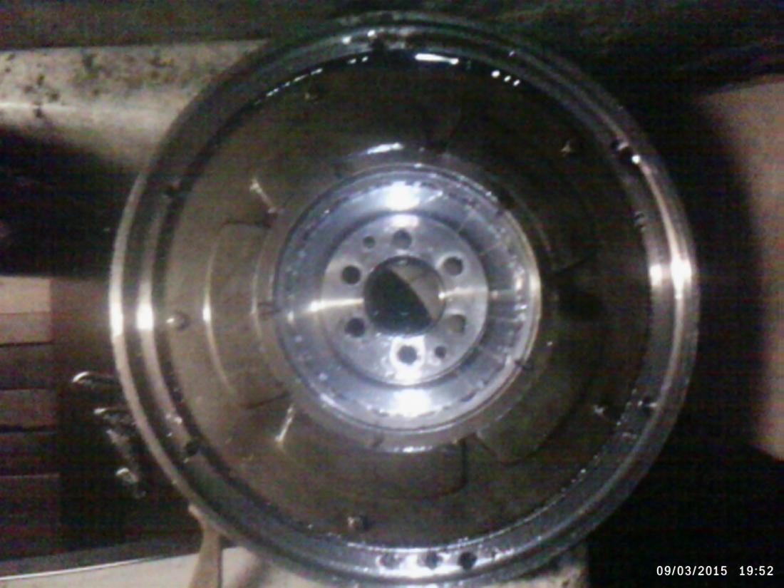

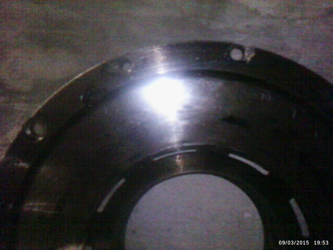

сделаем и шестигран. Сделал маховик сегодня, биение проверил, 10-15 + -, это норма или многа

во вторник балансировка, новый диск и сцепление готово. Ушел блин конечно на немного, не знаю, от балансирую или нет
я сделал так, прижал ЧИ и выставил 1,0, стал вращать, где провал на минус 10-15, где подъем на плюс 10-15
#284
Отправлено 14 марта 2015 - 19:12
получается сумарно -не более 0.3мм,весьма неплохо

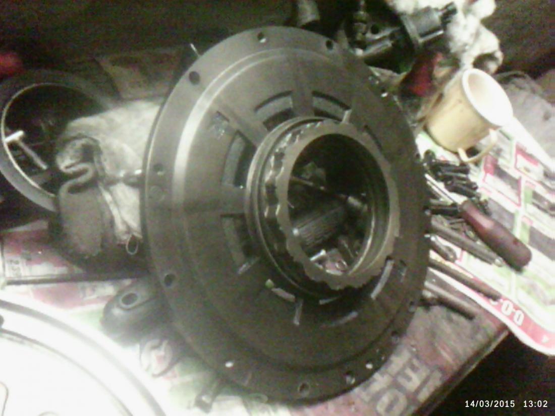

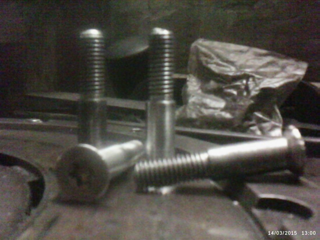

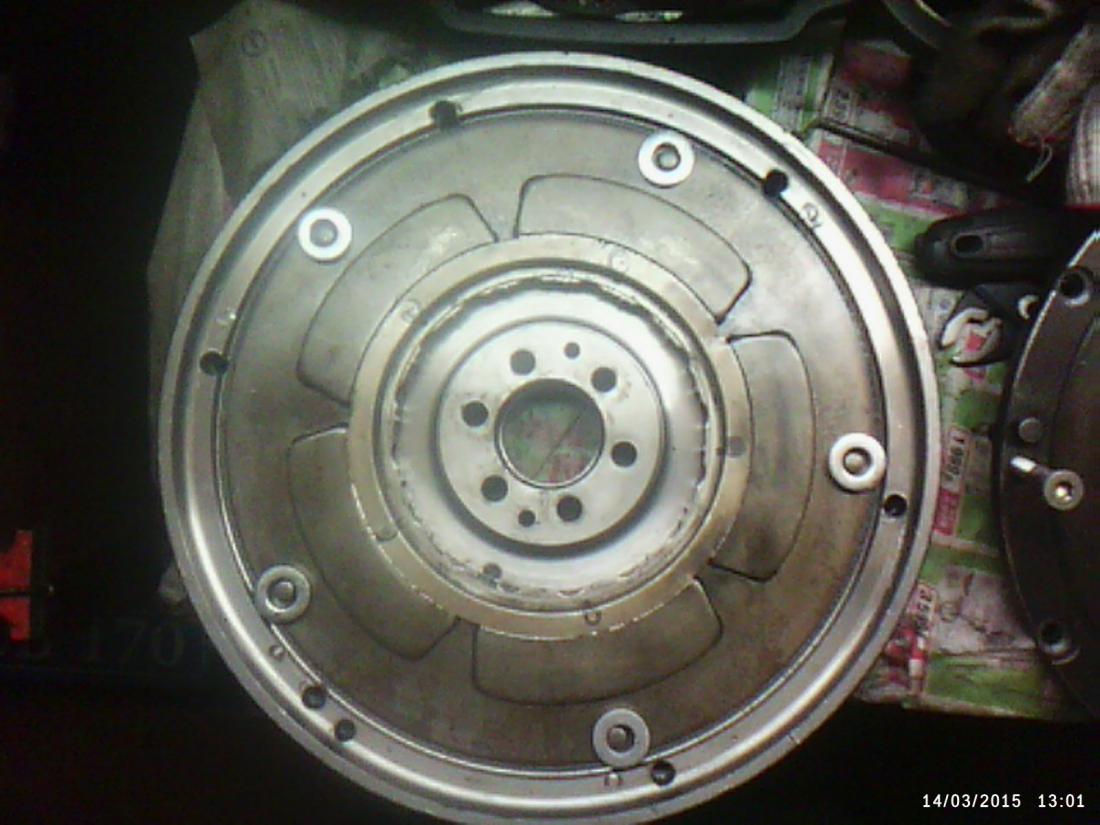

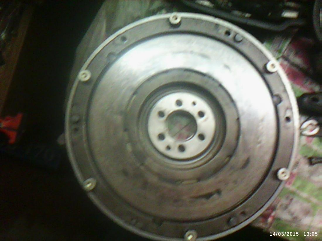

а что изменилось?, разобрал, посмотрел устройство, викинул сепараторы, поставил шайбы
все чистенько, без стружки, кстати шайбы желательно-обязательно бы туда, иначе перекос большой, а значит и напряг большой на края, конечно хорошо бы под болты, но они туда не входят, а засверливать по середине я побоялся, так как не знаю толщины за экраном пружин

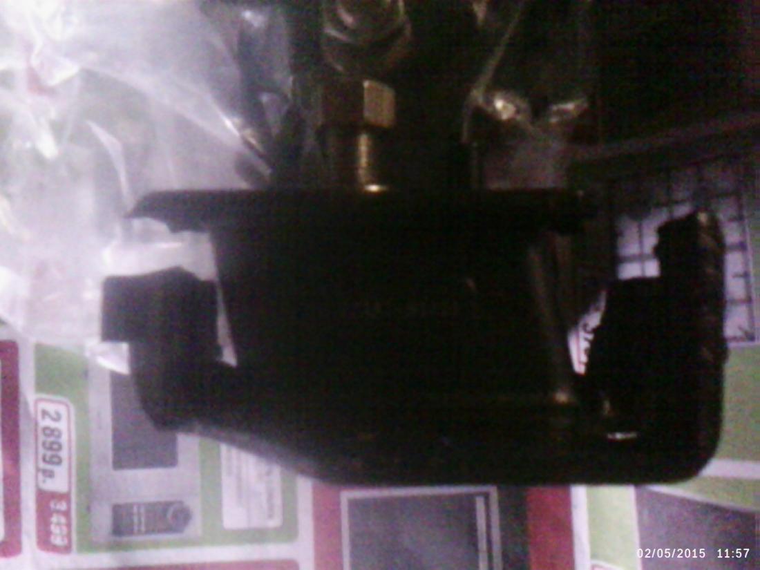

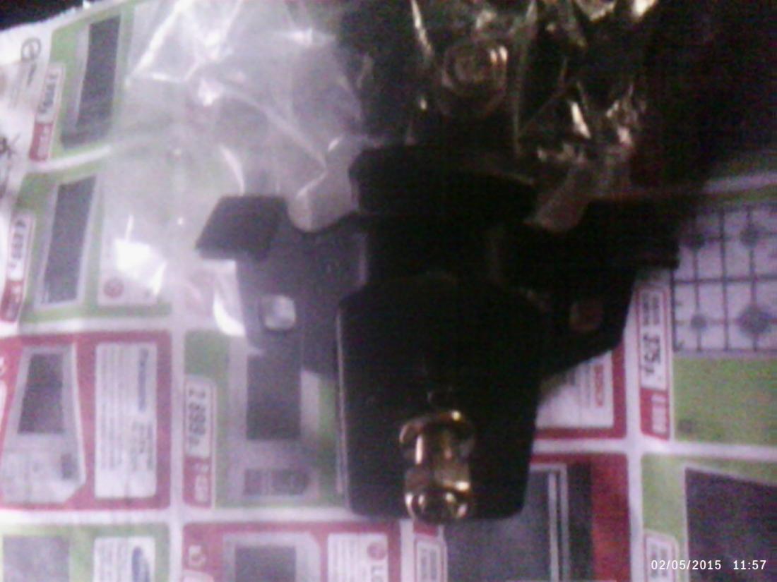

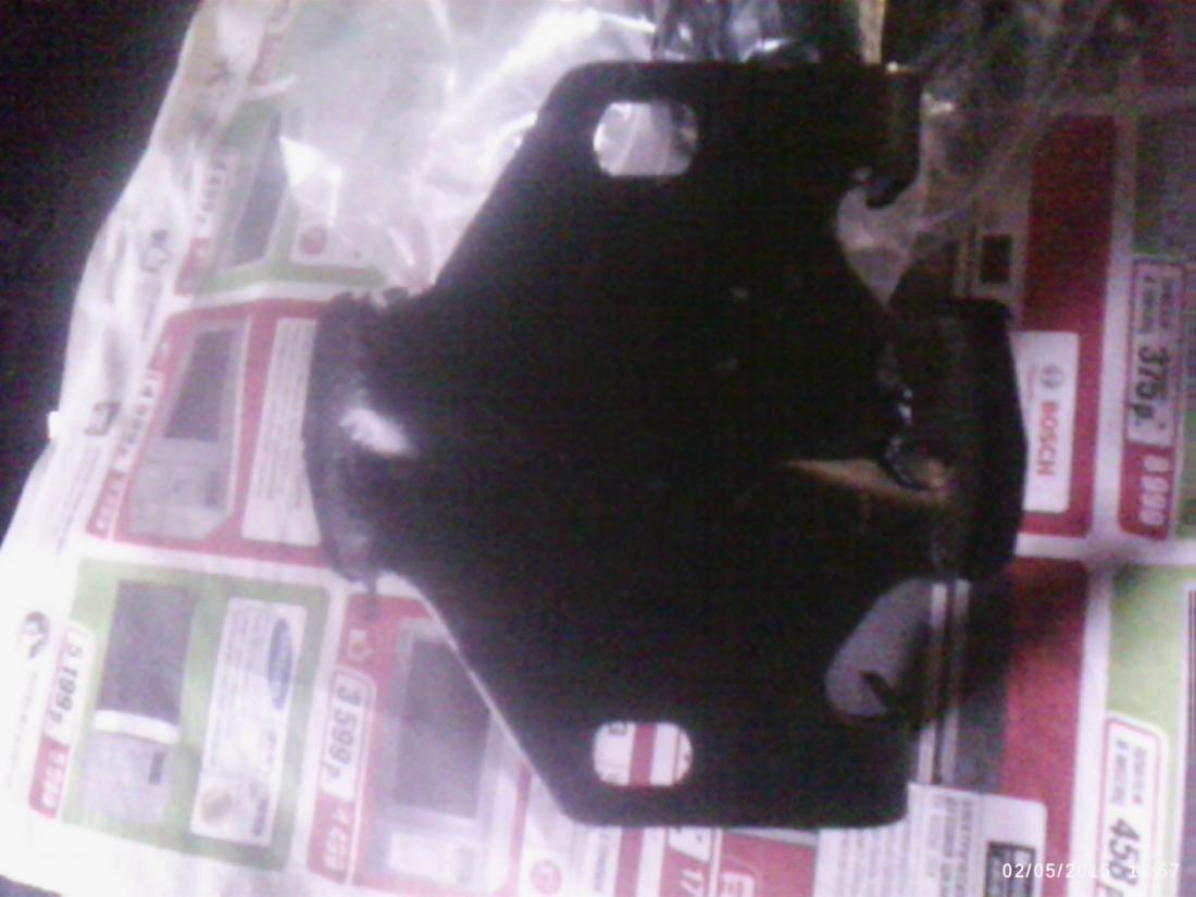

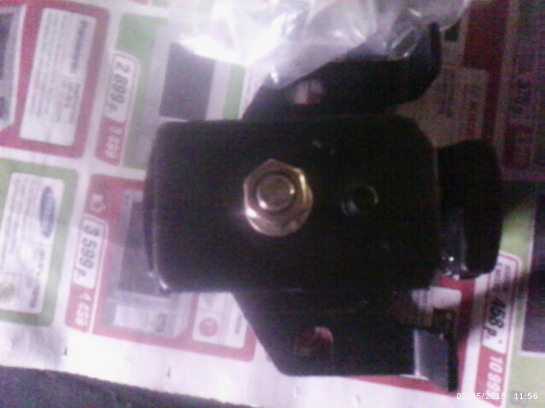

Сергей привет, скажи хоть ты мне по подушкам ДВС тм23 как их поставить?
#291
Отправлено 03 мая 2015 - 12:33
#294
Отправлено 04 мая 2015 - 12:23
Это не они. Подобные как у тебя фото ставились на 2.8.
Фебест TM-23 выглядит так:
#295
Отправлено 04 мая 2015 - 17:04
вроде одинаковые, хм?
ага, понял, это другие. если под них подложу, не сильно роль сыграет
