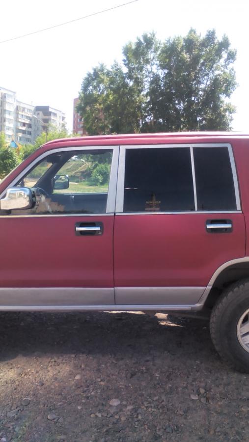

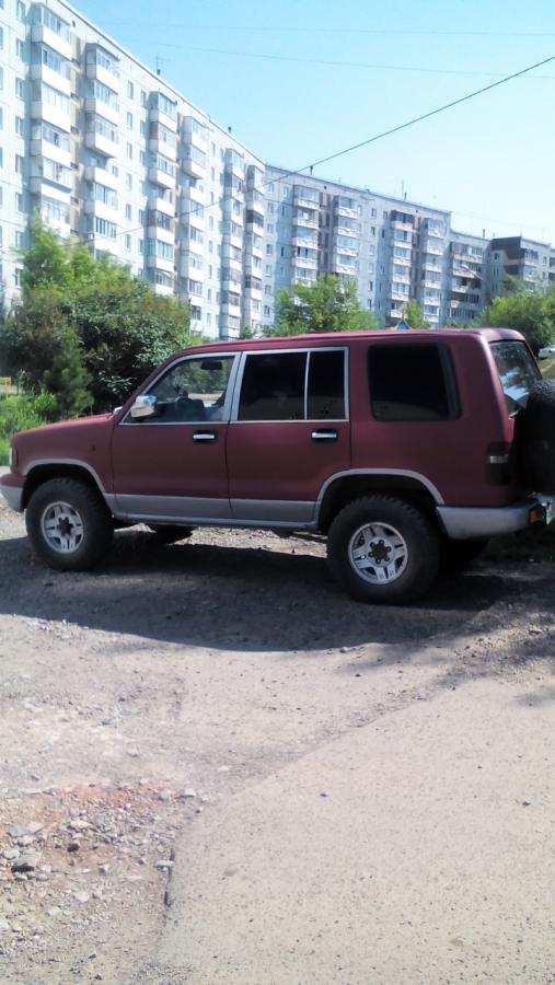

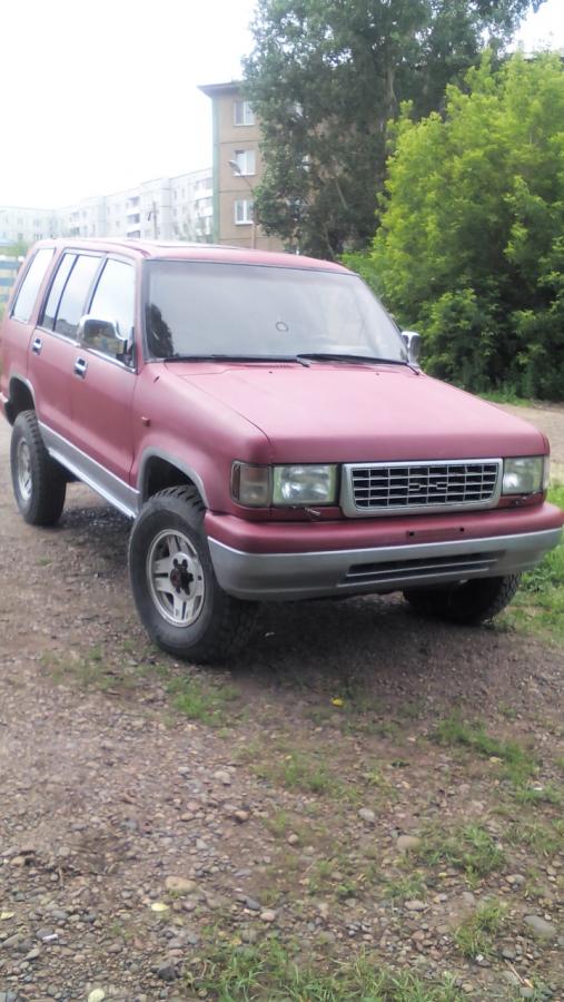

    Пока отпуск, занимаюсь машинкой. Решил брызнуть юбочку, по-своему. Использовал молотковую краску. Красил поверх раптора, просто обезжирил поверхность и все. Пока задний бампер не делал, завтра доберусь. На передний и бока ушло 2 баллона.
    Завтра в планах снятие крыльев и грунтовка преобразователем, потом праймером всего и всея и изнанки крыльев.
    Надо еще брызговики сообразить. Родные ставить не хочу. Снял оставшиеся, все поломанные. Нужны резиновые и мягкие.

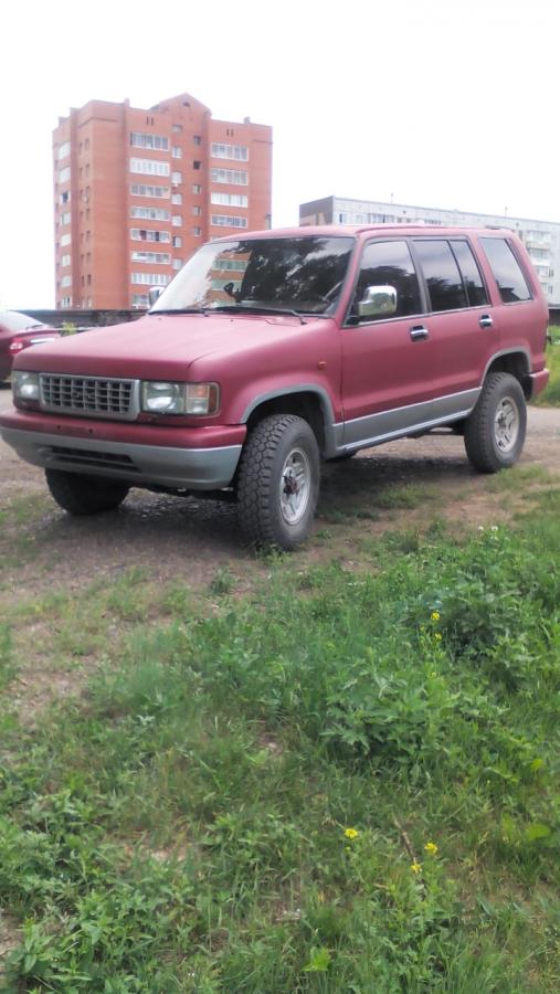

    Добил задний бампер (в смысле докрасил) и рамки стекол.
    А пару дней назад полностью перетонировал заднюю часть черной 10-кой. Выкинул ковролин и постелил линолеум. Ковролин по тайге не айс. Грязь, листики, ветки, насекомые, пыть и прочие прелести. Линолеум моется на раз-два, не аккумулирует пыль.
