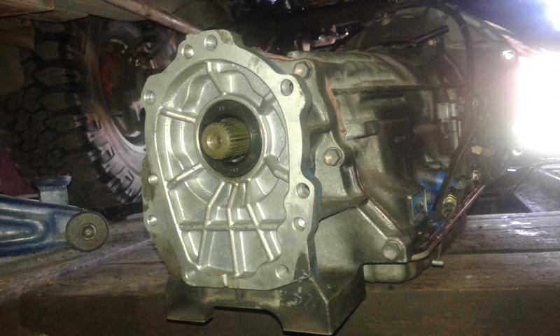

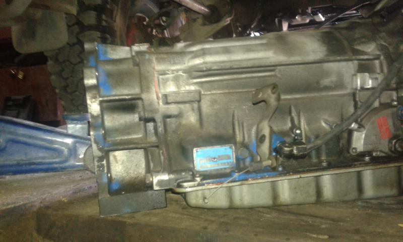

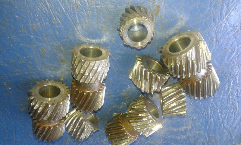

    А ТОД на коробку от дизеля нормально прикручивается или нужно на корпус переходник колхозить?
    болт он
    днем сфотаю последствия не правильной установленой метки -сьело половино зубьев

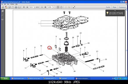

    Здравствуйте. Кто нибудь может подсказать, когда снимаеш гидроблок а большом поддоне, шарики остаются на металлической пластине или поверх всех прокладок? Когда я снял, у меня шарики остались на металлической пластине, а одна резиновая прокладка осталась на коробке.
    Судя по картинки винтами сверху прикручены все 3 прокладки сразу и шарики остаются поверх всех трех?attachment-1.jpeg
