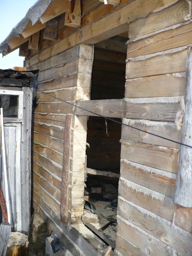

    Парни, посоветуйте, пожалуйста, по обсаде или окосячке дверного проема в баню. Сам проем у меня получился 196*90 см, в-принципе, думаю, что верхний брус можно запилить на 5-7 см, но пилить нижний совсем не хочется. Дверь все-равно придется делать на заказ. Обсаду думаю сделать с пазом в стене, из бруса 100*150 - боковины, а вот с толщиной вершинника и нижника что-то не разберусь: из доски 50*150, наверное, слишком круто, можно ли туда пустить 30 мм? И еще 2 вопроса, какой зазор должен оставаться между обсадной коробкой и верхним брусом, и нужен ли зазор между обсадной коробкой и коробкой дверной? Брус естественной влажности 150*150, под крышу загнал в сентябре прошлого года, пока не конопатил.

    Об окосячке всего в инете полно, со всякими картинками и подробными описаниями. Может я и перестраховываюсь, но как-то не считаю для дверного косяка доску 150х50 чем-то крутым. Везде в округе из нее и сделана окосячка, как я погляжу.
    За статью спасибо, но и в ней есть противоречия, цитирую:
    "Между монтируемой дверной или оконной конструкцией и окосячкой нужно оставить:
    • по боковым граням сруба по 1,5 – 2 см слева и справа;
    • сверху 6% от высоты устанавливаемой рамы;
    • снизу 0,5 см для укладки утеплителя для устройства окна или бересты в качестве естественной гидроизоляции под дверную коробку."
    Вот совсем не понимаю, зачем эти зазоры!? Для железной двери или пластикового окна, согласен, т.к. разный температурный коэф. расширения, но если деревянные окно/дверь, на мой взгляд, они не нужны. Окосячка, как я понимаю, призвана компенсировать усадку, т.е., что бы верхний брус/бревно в процессе усадки "не завис" и не выдавил дверь или окно. Но сама обсадная коробка - конструкция жесткая. Дверная коробка тоже. Зачем зазоры между двумя этими коробками - не понимаю. У кого практика по данному вопросу, объясните, пожалуйста. Думаю делать без зазора между дверной коробкой и обсадной, а из-за обилия инфы в инете берут сомнения. В округе коробки крепят к закладным брускам и не морочатся, но они же и вместо деревянных нагелей арматурины используют... поэтому делаю сам и в первый раз.
    Дерево, как строительный материал, имеет сезонные изменения размеров. Жесткое защемление дерева приводит к огромным усилиям на конструкцию при смачивании. Читал как в древние времена откалывали в каменоломнях глыбы? В расщелину забивались деревянные колья и поливались водою. Этого хватало, что бы отколоть глыбу от скалы. Все зазоры все равно прокладываются утеплителем, который легко деформируется, и закрываются наличниками.
    Монтаж окосячки без технологических зазоров приведет к защемлению двери, выдавливанию окна, зависанию на раме окосячки венца дома, если не соблюсти зазоры окосячка-сруб. Точно так же сама окосячка сезонно меняет свои размеры. При чем дерево вдоль волокон удлиняется весьма незначительно, а вот поперек волокон размер изменяется изрядно.
    Арматуру в замен нагелей используют лентяи и халтурщики - посмотри как гниет и чернеет свежее дерево в районе гвоздей.
    Спасибо! О разбухании за счет конденсата, и влажности поперек волокон я чего-то не задумывался. Мозги встали на место.
