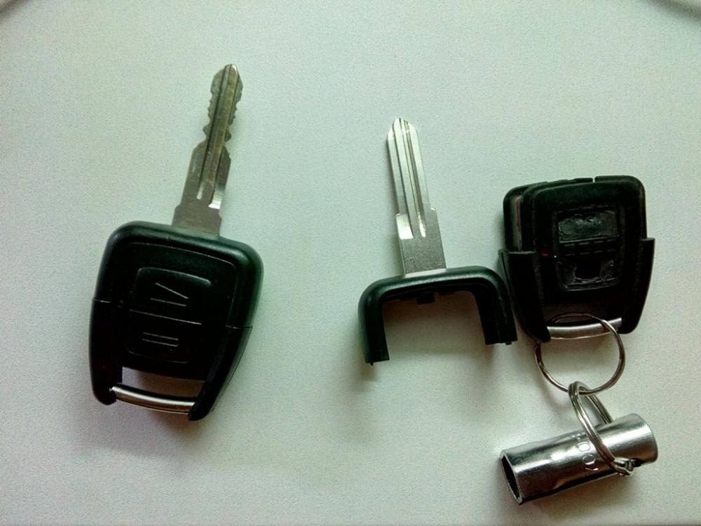

    Два новых корпуса ключа ОФБ подъехали, качество супер. Поставил свою плату и часть с полотном на новый корпус, встало как родное, корпус с резиночкой, кнопки не очень мягкие но отрабатывают отлично, шли около трёх недель, ЦЕНА 332 РУБЛЯ ЗА ДВА!!!!  https://ru.aliexpres...-db7a5b49894d-0

    Они там уже с чипом что ли? Мой обычный был, без кнопок и чипов.

    В родном плата сингалки и капсула иммо внутри. Новые просто корпуса с заготовкой под ключ.

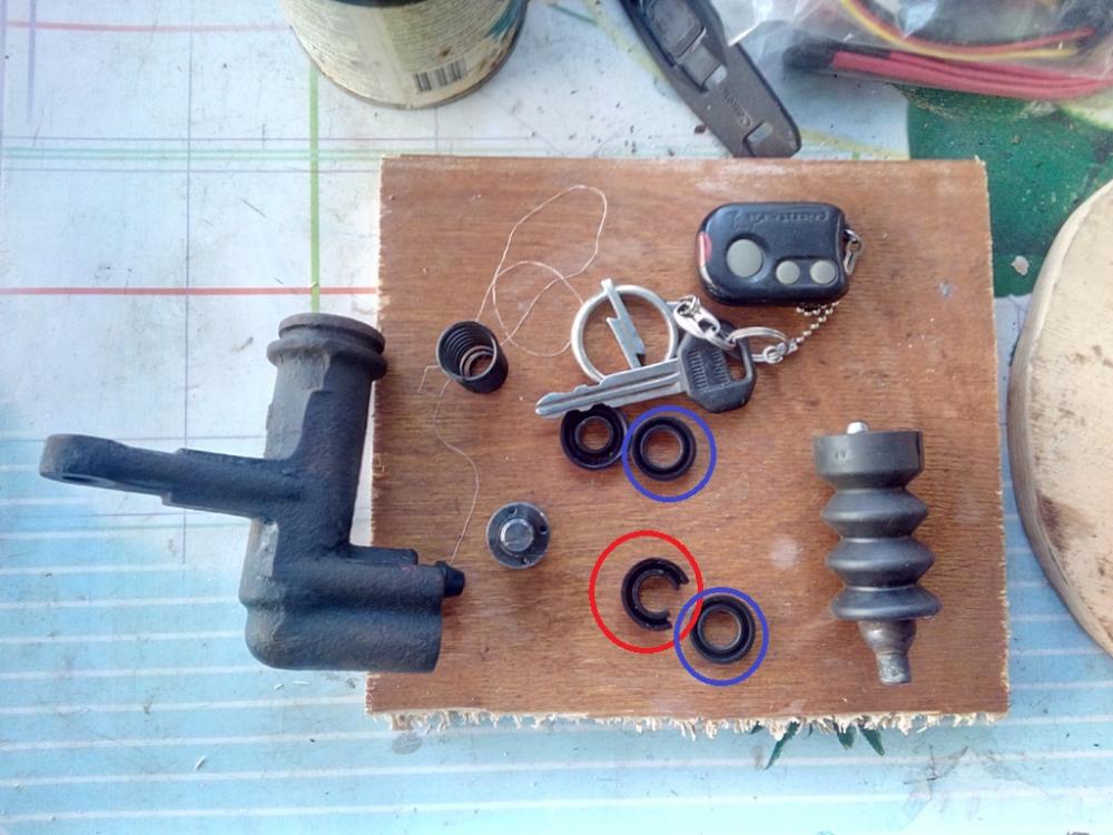

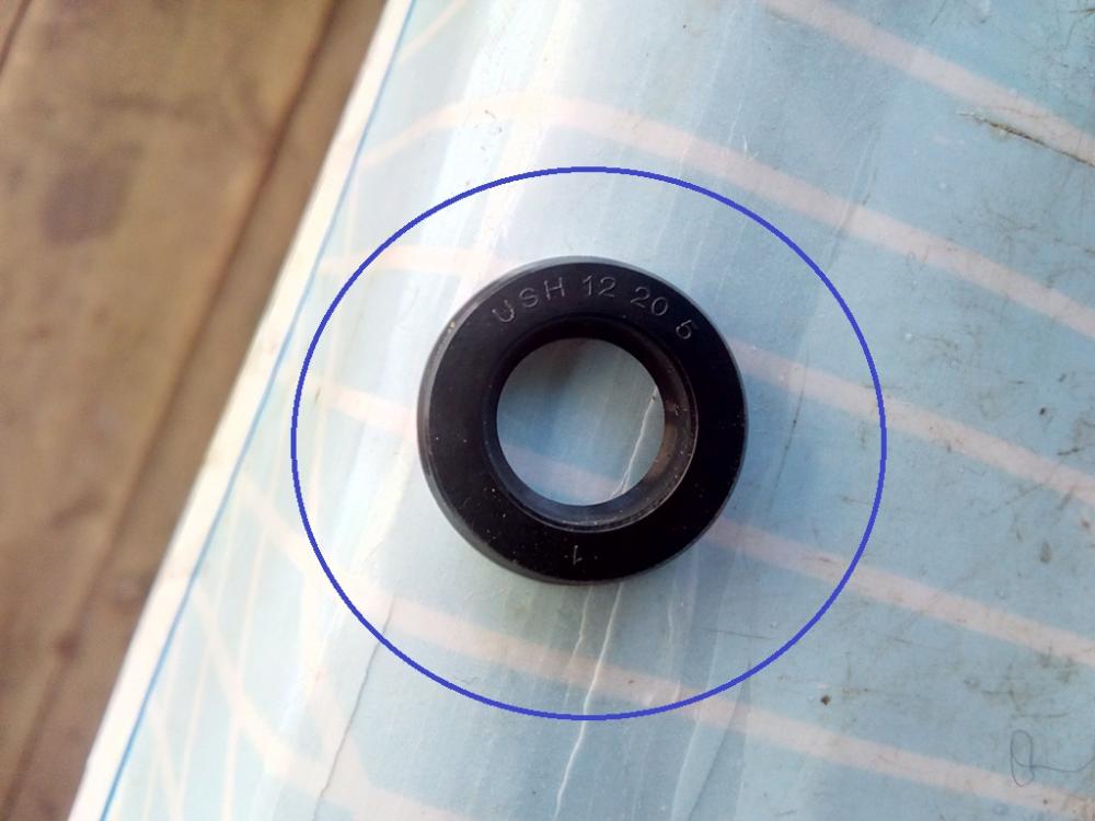

    Катался позавчера на эвакуаторе :Cherna-facepalm: тупо педаль ушла и жижка вытекла из рабочего. Прокачать пытался, но вся тормозуха в итоге на асфальте. Сегодня снял рабочий, разобрал, у манжеты отсутствует нормальный такой кусок (красный кружок), похоже осенью когда шток вышел манжета повредилась, но мастер тогда менять не стал, сказал всё норм, ну блин я не поверил но тогда настаивать не стал. Были мною заказаны в том году четыре разных ремкомплекта на исузу рублей по 250, но в итоге сегодня ни один не подошёл. Пришлось бодрить дизеля и ехать на ярмарку з\ч, там чёрта лысого из резинок можно найти, я там прошлый раз брал. В итоге подобрали, взял пару, номерок на фото (синий кружок) , правда пришлось подмотать чуть шток изолентой, внутренний диаметр у нового чуть больше. Заказал вот такую страсть : https://exist.ru/Par...C770CE3E&sr=-36 на опыты. Всё собрал, прокачал, стало даже лучше :yes:, ну пожуём увидим  :rolleyes:
