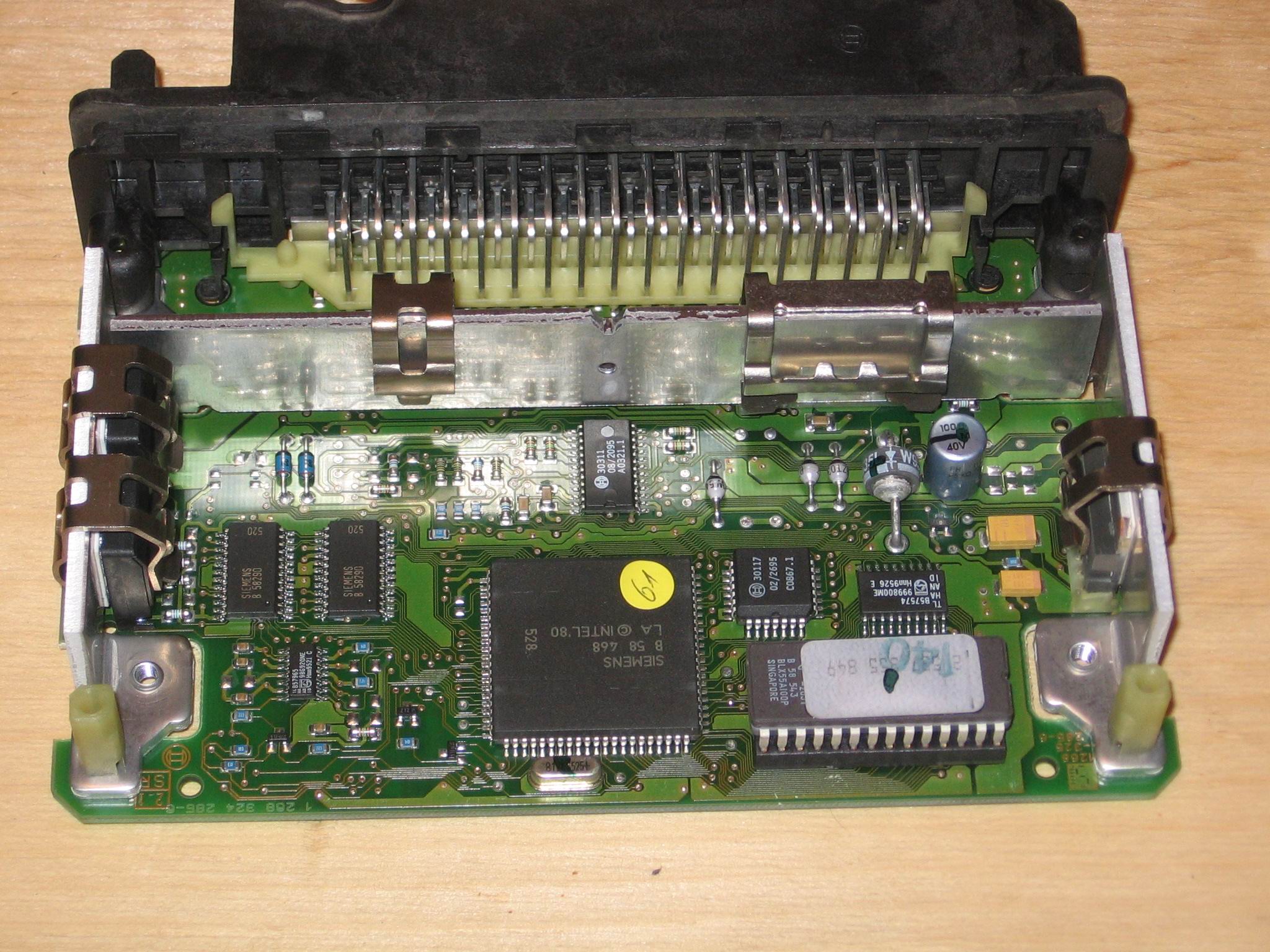

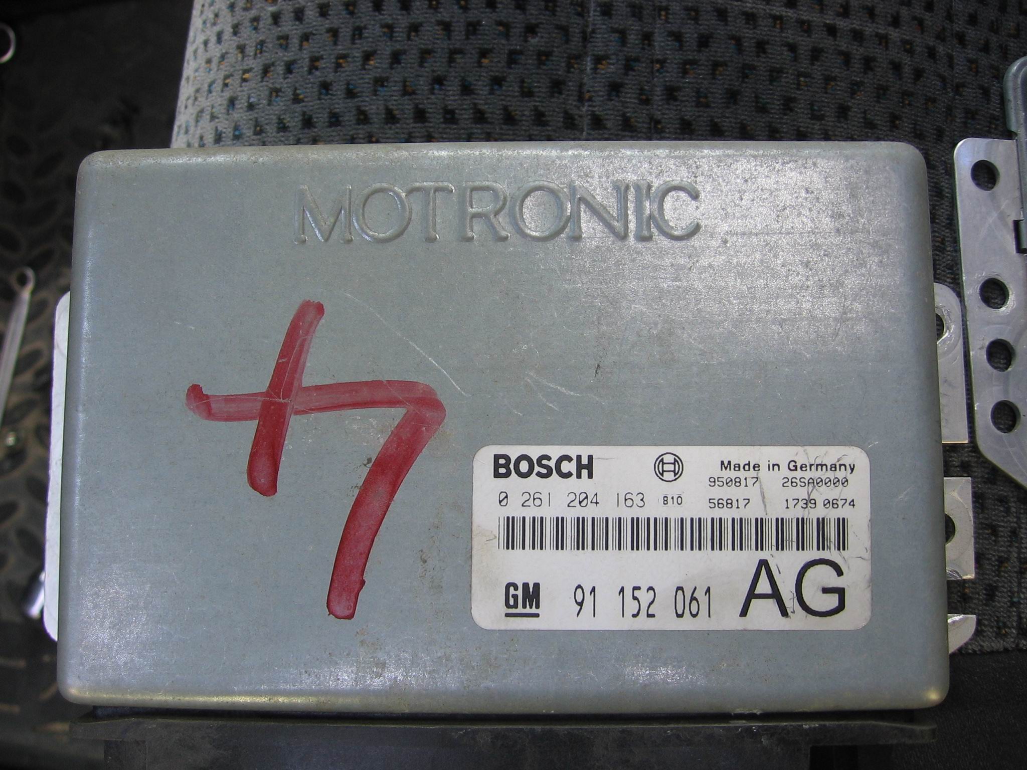

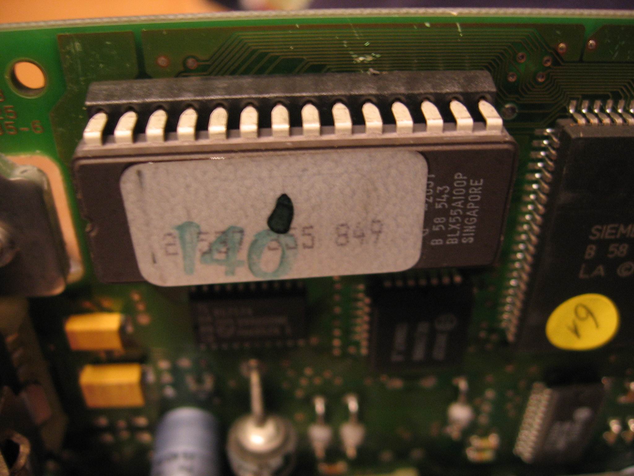

    Какая родная прошивка у тебя? На чипе есть надпись?
    #292 VladTr
    Отправлено 02 февраля 2012 - 11:43
    • 23 252 сообщений
    фотки тут были

    Ну тезка! Стоит мозК с новой прошивкой? Тебе сказали, что там изменили?
    #300 VladTr
    Отправлено 10 февраля 2012 - 22:25
    • 23 252 сообщений
    нет, пока холодно блин, не кайф на морозе мозК ставить. Либо в теплый бокс к кому-нить напрошусь, либо буду ждать потепления :)Изменили программу управления впрыском и моментом зажигания. Сказали, что прога их самописная, улучшенная :)
