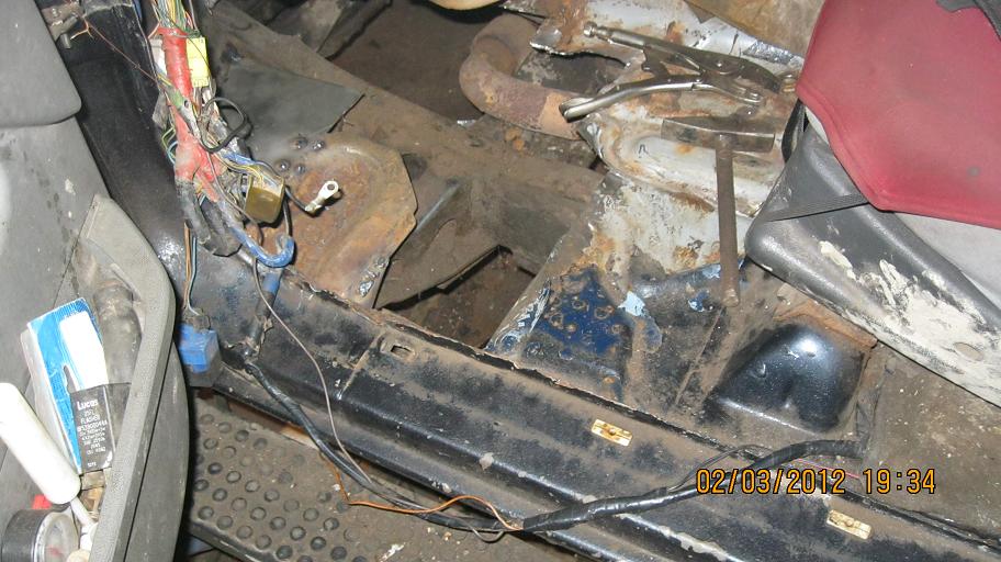

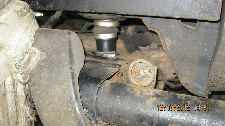

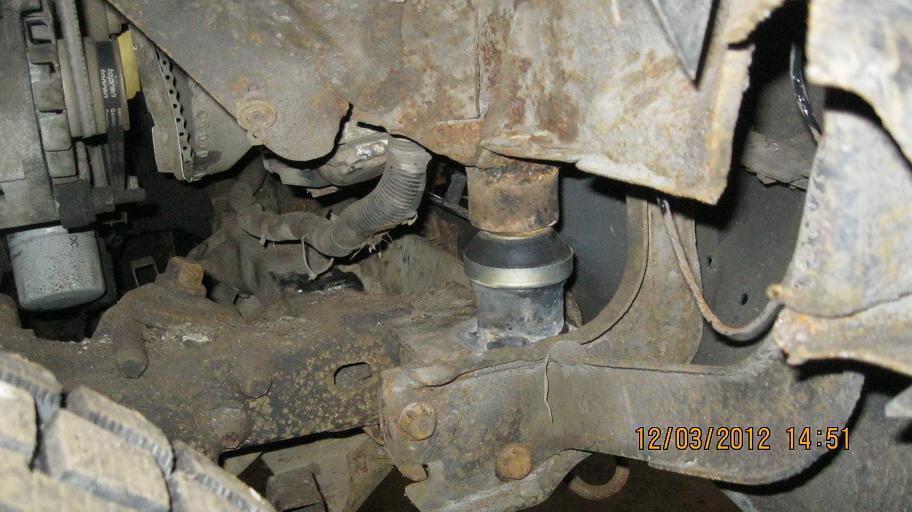

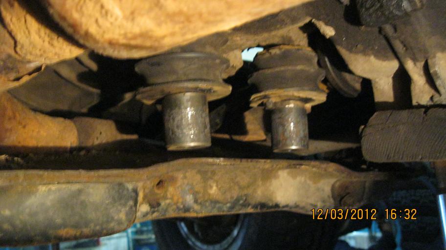

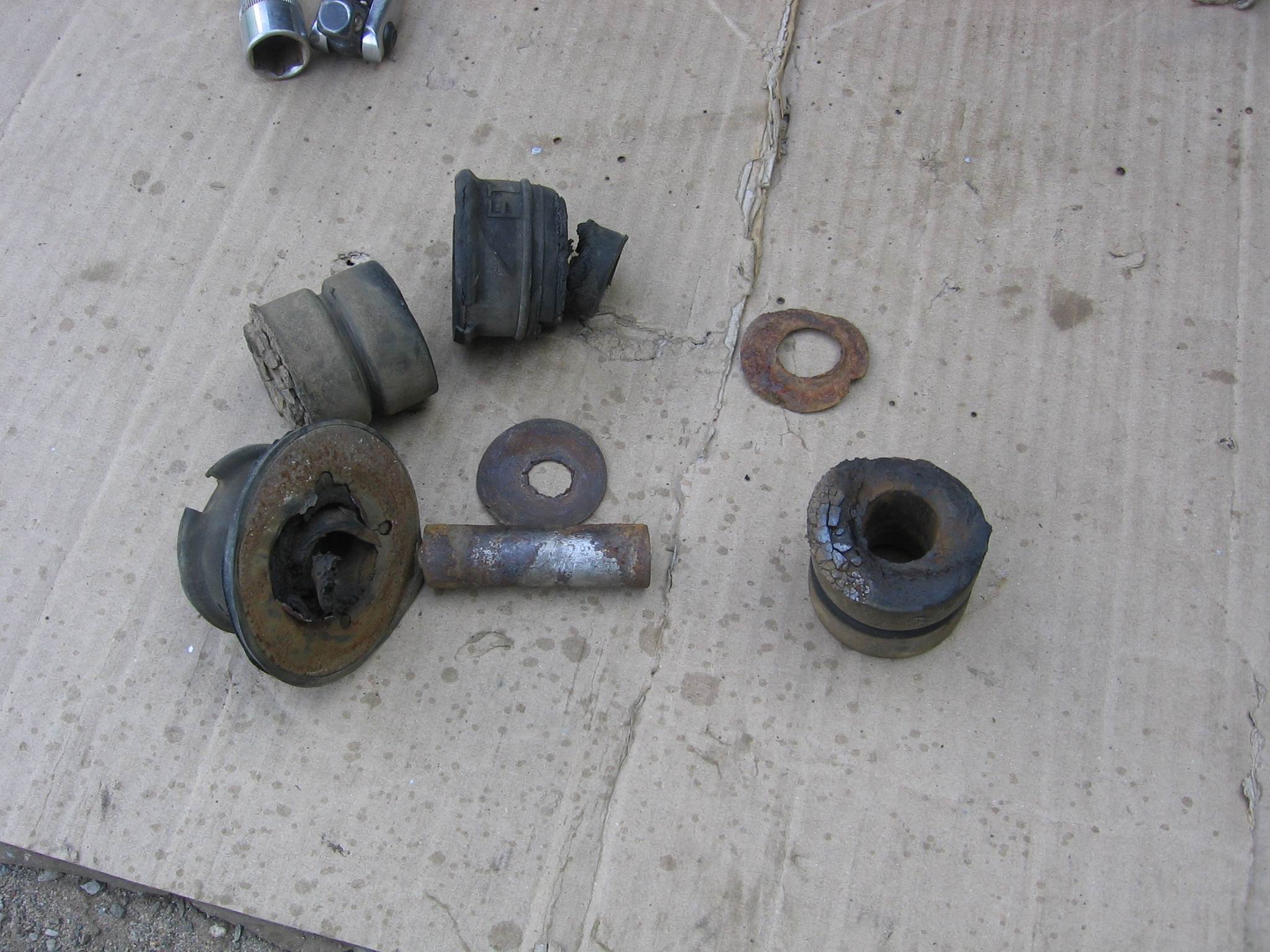

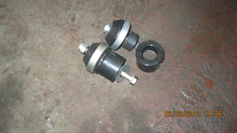

    продавило полы в ногах у водителя и пасажира.вскрытие показало,что оторвало крепёж кзова от внутреннего порога.сгнил телевизор и развалилась левая внутренняя арка колеса.заодно был перелифтован кузовк 4см старым +5 см новых.подушки от газона.и ставленны во внутрь резиновые втулки.болты на 12 втулки от вазовских амортиков.лифт их трубы 2"сверху приварены шайбы с внутреним диаметном 32 мм.4 первых ряда приварены к раме и 2 первых приварены и к кузовуподушки стоят между старыми и новыми проставками.для включения передач поднята коробка на 4 см.и поднят подвесной.проверить на дороге не проверял,сломали тормозную трубку.не доделали пока..

    Может проще купиь родные подушки , отремонтировать кузов под них и сделать бодик классическим методом ? C подъёмом коробки жуть...................не проедешь и километра...ИМХО

    да не, проедешь. Страшного там ничего особо нет. самое главное - чтобы не было вибрации от кардана

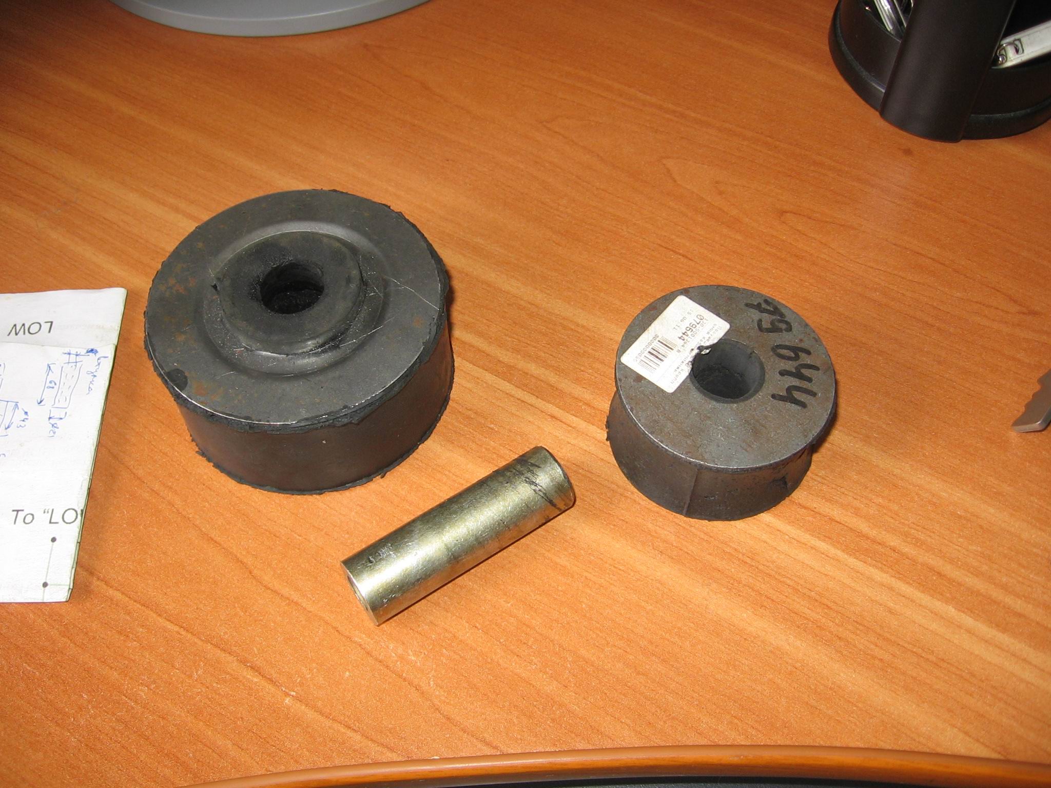

    составные подушки крайне не рекомендую делать! если и ставить - то целиковые, на подушках из нескольких кусков кузов будет гулять очень сильно! IMG_1539.jpg Сам ставил подушки от ЗИЛа, внутри которых вставлена стальная втулка. Прочность такой конструкции на порядок выше, болтом она только стягивается, а на сдвиг держит втулкаЗИЛ_130.JPG вместо IMG_0820.JPG

    кузов отремонтирован.подушки предыдущие продержались год.эти,чёрные в два раза крепче и в металическом корпусе стоят.бодик из трубы и приварен к кузову и рамекорбка поднята ...не страшно..если будет надо и двигатель спереди подниму.коробка станет ровно.
