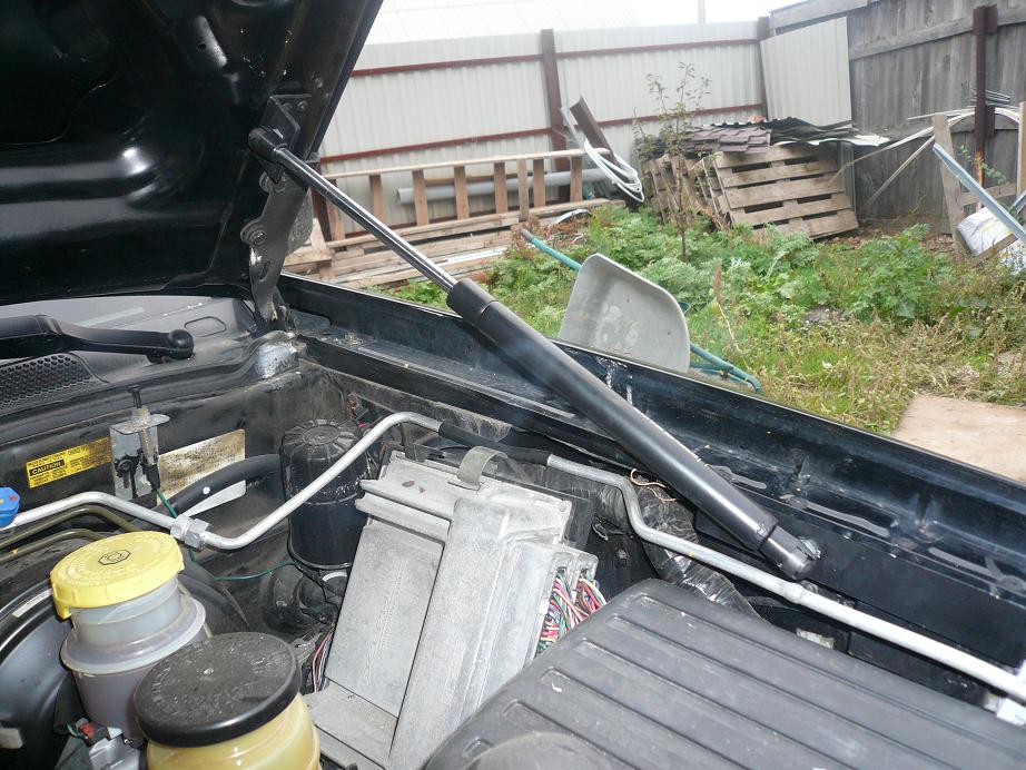

    а ты не кинешь ссылочкой там где ты себе вкорячил ограничители под капот. Хочу се также замостырить.

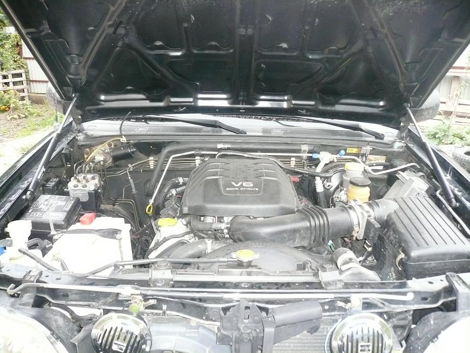

    ссылочка это свои руки и два часа времени.
    а как делал поэтапно и какие сложности не расскажешь?буду заморачиваться на этих выходных
    Там по-моему варить к кузову надо и приклепывать. Готов к этому?

    • Ростов-на-Дону
    никакой сварки там нет. Алюминевый уголок вверху и внизу на клёпках. Стойки(амо) дюже мощные так что можно попробовать верхие крепление сделать не как у меня клепками к ребру капота, а под крепление(болты) самого капота уголок поставить, только сделать его не 5 см как у меня а сантиметров так 12.
    красным отмечены заклепки диаметр 5 мм. И вверху видно что можно уголок сделать длинее и запустить его под болты капота.мой тел. 8-908-510-06-63 Максим.
