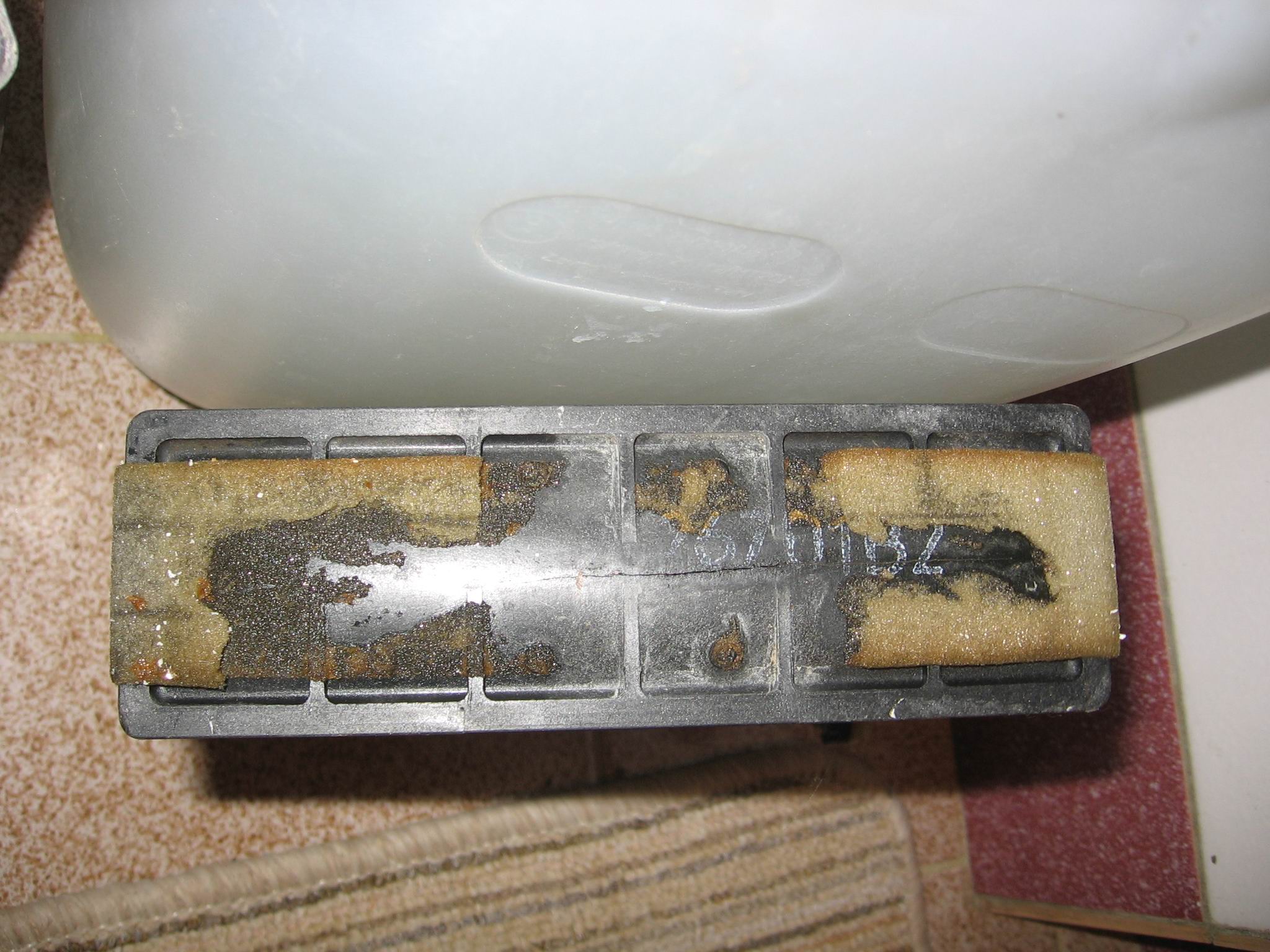

    Итак, наконец-то мои труды ознаменовались успехом! :) Вчера снял текущий радиатор, оказалось, что там механическое повреждение пластиковой крышки ответной банки, большая трещина вдоль крышки. Было решено временно поставить другой алюминиевый радиатор http://forum.4x4club...a...st&id=48579 , но эта зараза оказалась по размерам на полсантимера уже (не критично) и на полсантиметра длиннее!!! (очень критично!) Одну печку пришлось зарезать... :huh: До газелевской помпы пока руки не дошли. Вколхозил в патрубок между вентилятором и корпусом печки самопальный фильтр с синтепономИтог деятельности: в машине при -15 температура +24, после установки фильтра уменьшился поток воздуха, но в принципе его хватает для нормального обогрева, зато теперь в салон не будет лететь пыль с дороги!От своих идей не отказываюсь, планирую закончить работу над восьмерочной печкой (правда уже в более спокойном режиме), поставить другой корпус печки (не резаный) и поставить газелевскую помпу для более быстрого прогрева салона при запуске мотора

    вопрос к знатокам: как можно реанимировать треснувший пластиковый бачок радиатора?
    обратиться в специализированнуй контору по ремонту радиаторов.Там заклеят. http://radiatora.net могут и металический бачок поставить.. люди туда обращались,отзывы неплохие.
    выкинуть нах... а так засверлить края трещины... заклеить поксиполом, укрепить армированием )) и выкинуть... нах...
    как ты радикально!!! B) Я хочу феном ее прогреть, трещину заплавить, а сверху зашкурить и промазать герметиком. думаю, что нихрена с таким радиатором не случится!
    Василич, я клеить буду, а ты паяй! :D :D :D

    [quote name='VladTr' date='Jan 4 2011, 22:07' post='733152Я хочу феном ее прогреть, трещину заплавить, а сверху зашкурить и промазать герметиком. думаю, что нихрена с таким радиатором не случится![/quote]ежели ты трещину ХОРОШО заплавишь,то герметик там не нужен.Но,боюсь,для этого придеться снять бачок...,а потом обратно поставить... а там прокладка,да и зажать надо нормально..
