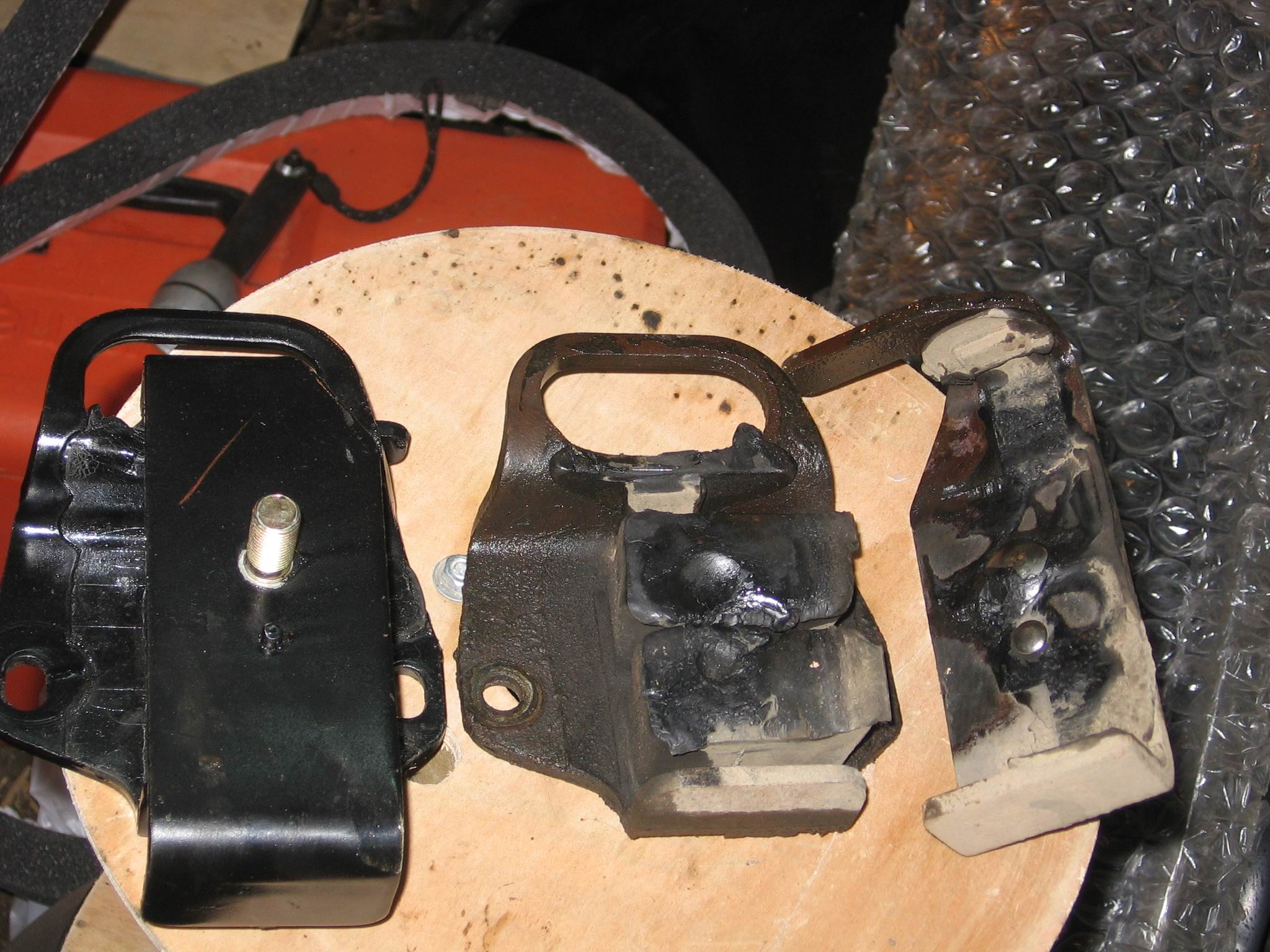

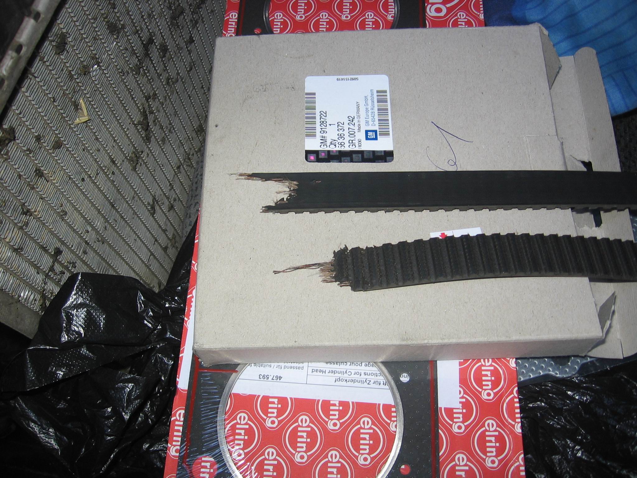

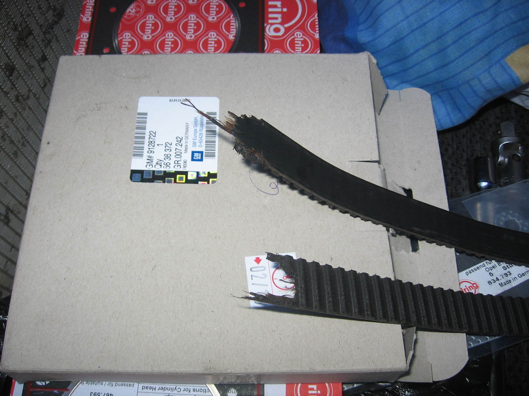

    СУКА, УБЬЮ ЭТОГО УРОДА!!! Дайте мне млять этого сашу, кто мне капиталил двигло!!! (Джонику еще одно спасибо за мастера от Бога!!!) :angry: Скотина, спи..дил левую подушку движка, на ее место воткнул разорванную и просевшую правую, только сейчас этот колхоз вылез!Вот фотки ремня ГРМ, который этот уе..бок мне поставил при капиталке и который не отходил 25 тысяч:Ремень_ГРМ2.jpg Ремень_ГРМ1.jpg А вот еще фото подушек, слева - новая правая, а справа - та (тоже правая!!!), которую это чмо воткнуло на ЛЕВУЮ!!! сторону! IMG_0192.jpg Разорванную, смятую на треть в сторону - я его реально замочу если найду! :angry: :angry: :angry:

    Отправлено 07 ноября 2010 - 08:51
    Jay
    • 5 485 сообщений
    • Vyatka (43 RUS)
    • Виртуальный джипер
    Да-а-а, б/\я.. Изображение
    Явки, пароли, координаты - в студию.... Что бы другим неповадно было, так людей объ...вать. А вообще.... хочешь сделать хорошо - сделай сам!
    #300 VladTr
    Отправлено 07 ноября 2010 - 17:00
    • 23 252 сообщений
    чем собственно теперь и занимаюсь!
