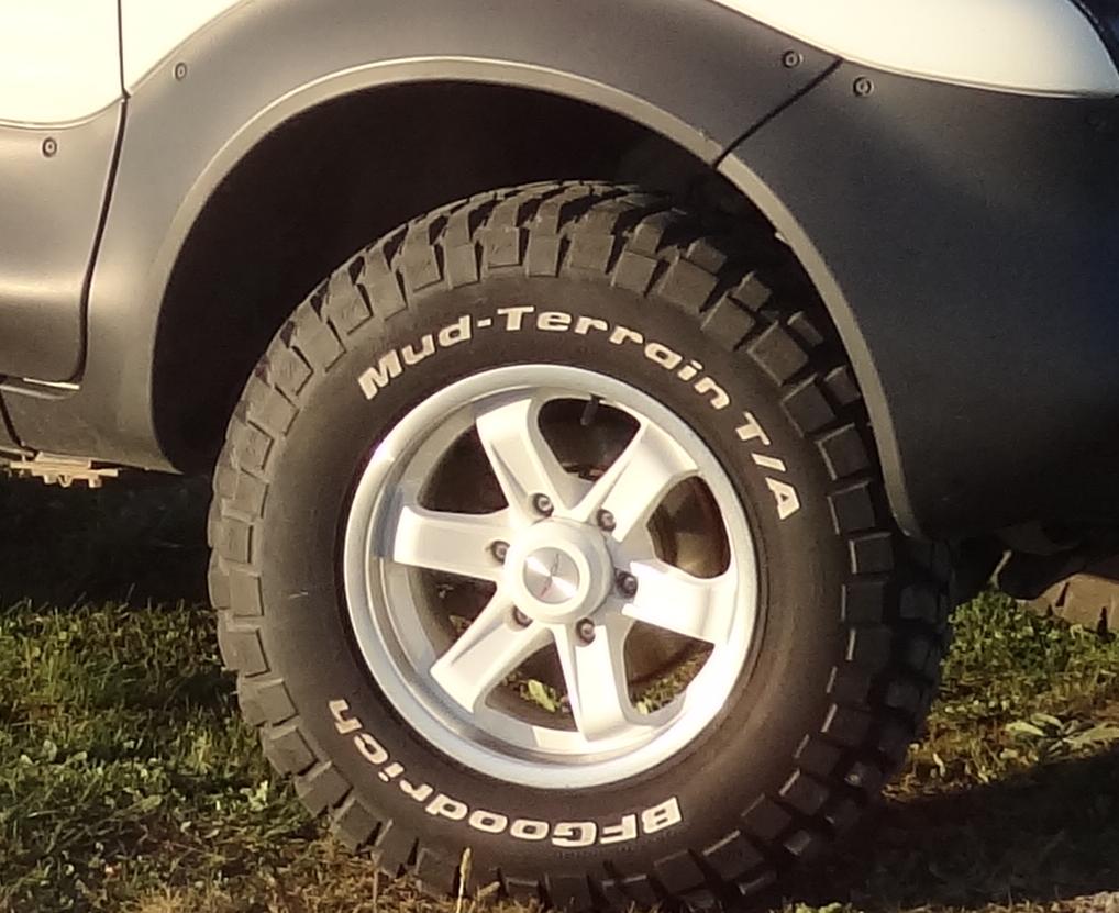

Странно что цепляет,может потому что LT, у меня нет. Подрежь немного. Вот мои колесья:
