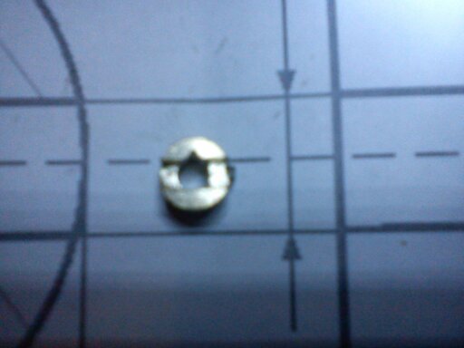

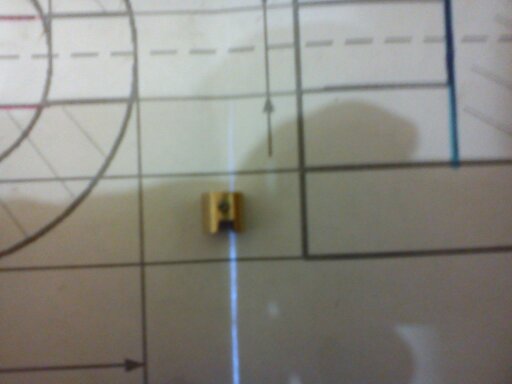

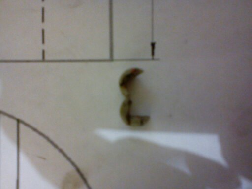

					Вопщем было принято решение поехать и почитать ошибочки, и после долгих лазаней по машине в поисках диагностического разъёма всё таки он был найден, а начилось всё с того что при сбросе газа на несколько секунд мотор вот вот заглохнет полазив по форуму наткнулся на этот пост с такими же симптомами и ошибкой 0638, то что было между датчиком и заслонкой
 , а вот альтернатива поломки
 и ещё
 ,да вот ещё спасибо за чертежи очень пригодились

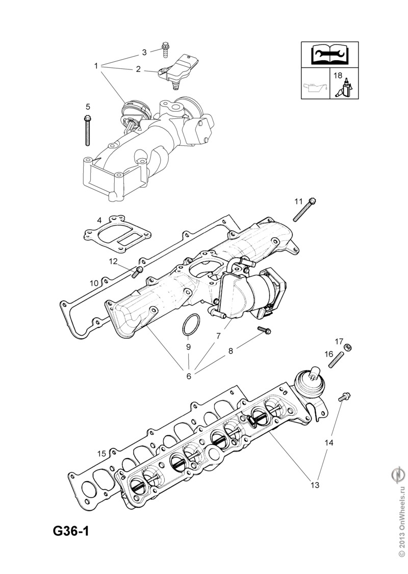

					Господа как я понял если чистить впускной то придётся менять все прокладки тобиш три штуки
 просветите пожалуйста?
