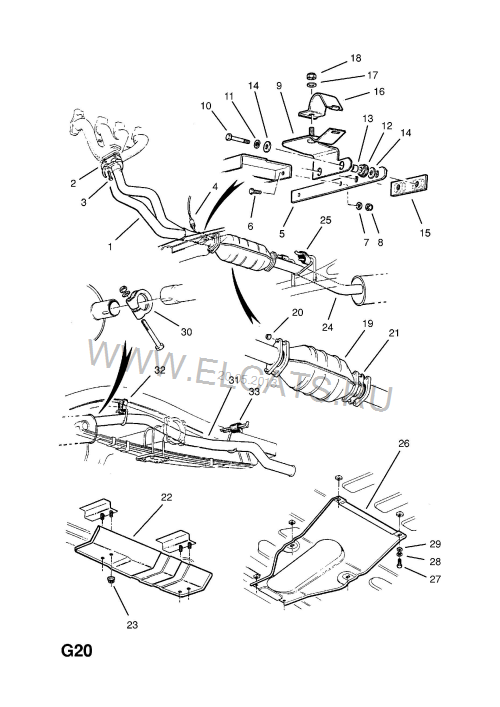

    Спасибо. Только что из под капота вынырнул. Но не вижу ее. Искал как раз провод, думал по проводу найду но нету там провода или я слепой или не там смотрю:(
    Если машина как в твоем профиле ОФАспрт94, то ЛЗ стоитм на выпускном коллекторе, примерно на уровне начала водительской двери под днищем, перед катализатором(если он ещё остался). Втыкается сверху на резьбе.
    На картинке под №4

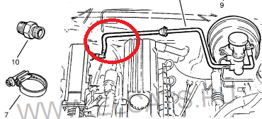

    А провод у меня проходит вдоль колокола КПП, и поднимается слева от распределителя,если спереди машина смотреть. На картинке красным кругом нарисовал(примерно там у меня)

    Спасибо!!! Нашел!!!
