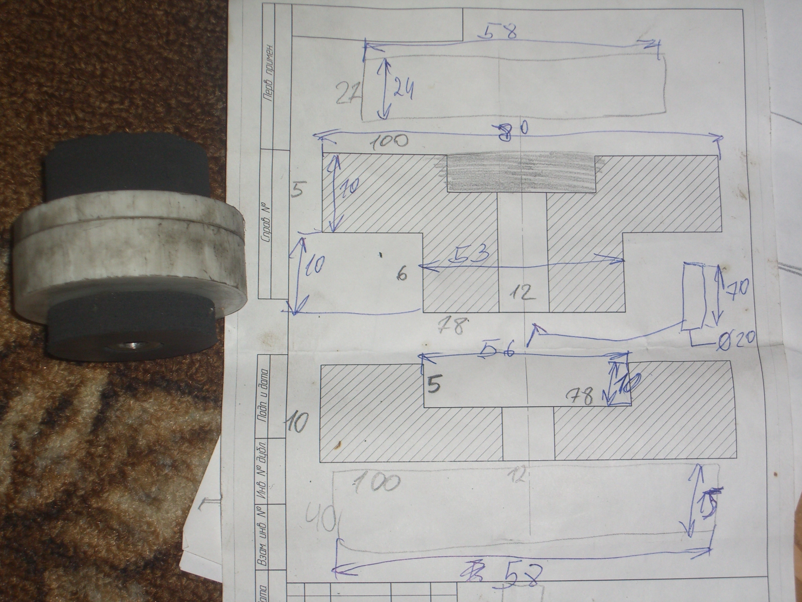

    вот длинная фрося на чертеже размеры для 6 ряда рядом это 5 ряд размеры каму надо напишу. резина - это скребок с кпм в любом тракторном магазине или агро технике толщина 40 мм . второпласт - легче точить можно все что хочешь хоть железо внутренняя втулка на 5 мм короче
    Эта конструкция работать не будет. Прямое соединение рамы и кузова. От поперечной и продольной нагрузки тоже не поможет. Работать будет только в одной плоскости. Вверх-вниз.
    ручкой размеры 5 ого ряда
    размеры там действительно разные по высоте. Стандар (оригинал) это 5 ряд - 34мм, 6 ряд - 36мм.
    При продольно - поперечном колебании кузова втулка будет разбивать вашу фторопластовую конструкцию. Между втулкой и рабой должна быть проставка из резины. А так конструкция работает на срез.

    при разрезе радной подушки - конструкция один в один . разница что она крепиться ушами а эта встает в проем раммы ( старую пришлошь вырезать дримелем )
