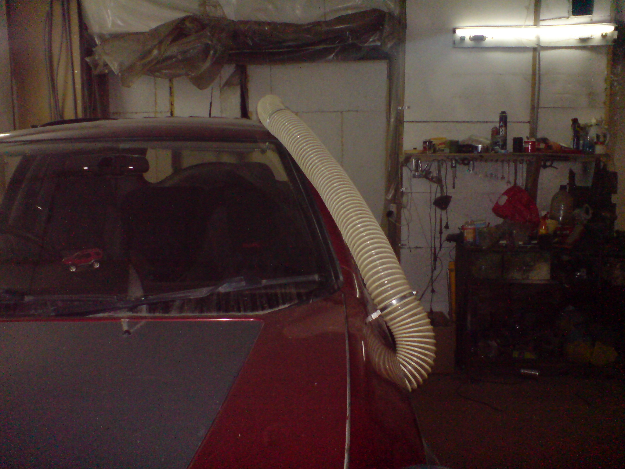

    если уж делать самодельный из подручных труб, то тогда уж из гофрированной трубы (ИМХО)

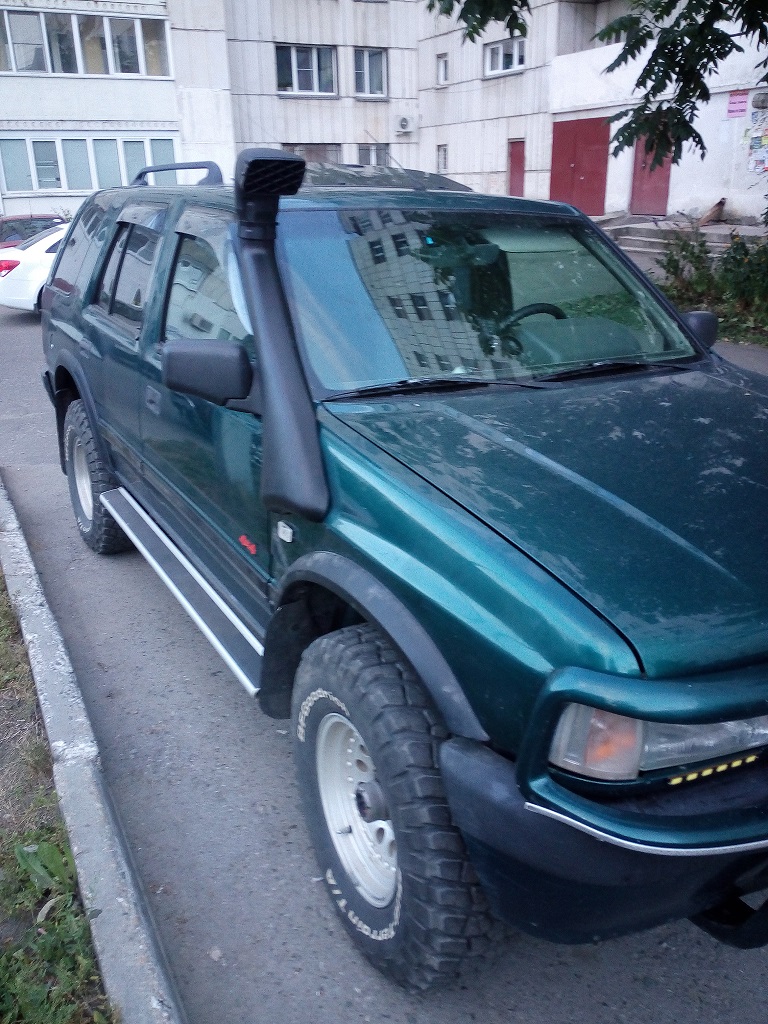

    Шнорк от Исудзу Д-Макс

    Выглядит не плохо. Греть пришлось или так встал? И можно еще фотку с открытой дверью, как там крепится?
    ничего не грели, почти подошел , крыло немного подтянулось крепежными болтами
    Крепление под резинкой, так не видно
