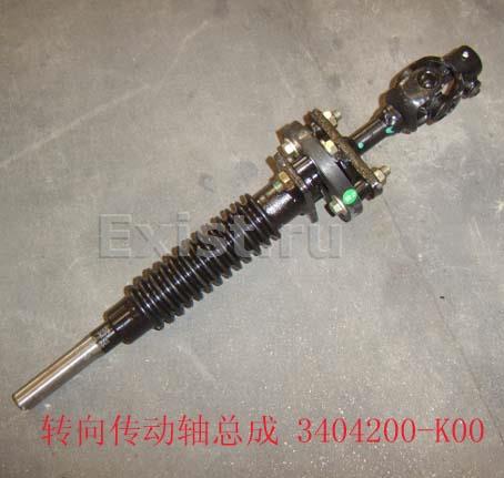

    С новым годом всех!
    вопрос такой можно от ховера поставить на ОФБ?:
    Вал карданный рулевой средний 3404200-K00
    #306 boloto
    Отправлено 04 января 2017 - 09:46
    boloto
    • 3 657 сообщений
    • Каменск-Уральский.
    • Много Металлолома:)))
    С новым годом всех!
    Вал карданный рулевой средний 3404200-щK00
    Можно но он тоньше,сам прут который в хомут затягивается к рулевой колонке. https://www.drive2.ru/l/6665465/
    Вот хотел спросить, а в этой запчасти что изнашивается (кроме крестовины, про неё я знаю)?
    Если резиновый демпфер, то почему нельзя открутить демпфер от ховеровской запчасти и поставить на ОФБшную? Ну чтобы вал не переваривать...
    Демпфер и фторопластовые втулки.всё от ховера подходит,а втулки сами точатся.
    спасибо за ответ! хотел уже заказать, в Экзисте цена на данный момент 1066 руб.
    а сам прут нельзя было наварить?
    и демпфер можно найти в отдельности?
    нафига фторопластовые втулки, у меня стальные стоят там
    То есть я правильно понял, чтобы не варить достаточно было поменять сам вал (тот, который варил?) или там есть нюансы?
    Думаю да.вал махнуть и всё,Колян по ссылке добивался длинны вала т.как бодик у него 7см
    Может металические.Юра вроде сам делал их,непомню из чего.
    Последние выдумки - это алюминиевые втулки.
    А внутренняя - личное ноу-хау. Секретная технология. B)
    В хуверячьем валу - внутренняя резиновая втулка несьемная, приварена в насечкам.
    Думаешь наш вал не встанет на ховеровский.
    Внешне - встанет. Все вроде один в один. Но точно скажу чуть позже. Когда попробую сам их срастить  :giggly:
    Они там тоже какие то разные у ховеров встречаются :dntknw:

    Внешне - встанет. Все вроде один в один. Но точно скажу чуть позже. Когда попробую сам их срастить  :giggly:Да-да разные.у Н5 другой.
    ох уж мне ваши секреты... :)
    У Ховеровских валов есть бяка одна - резина там ну ооочень низкого качества. По сравнению с Аксиомом или Фронтерой рядом не стояла, трескается после пары лет хранения
