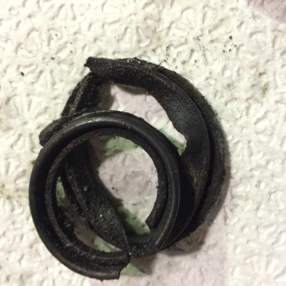

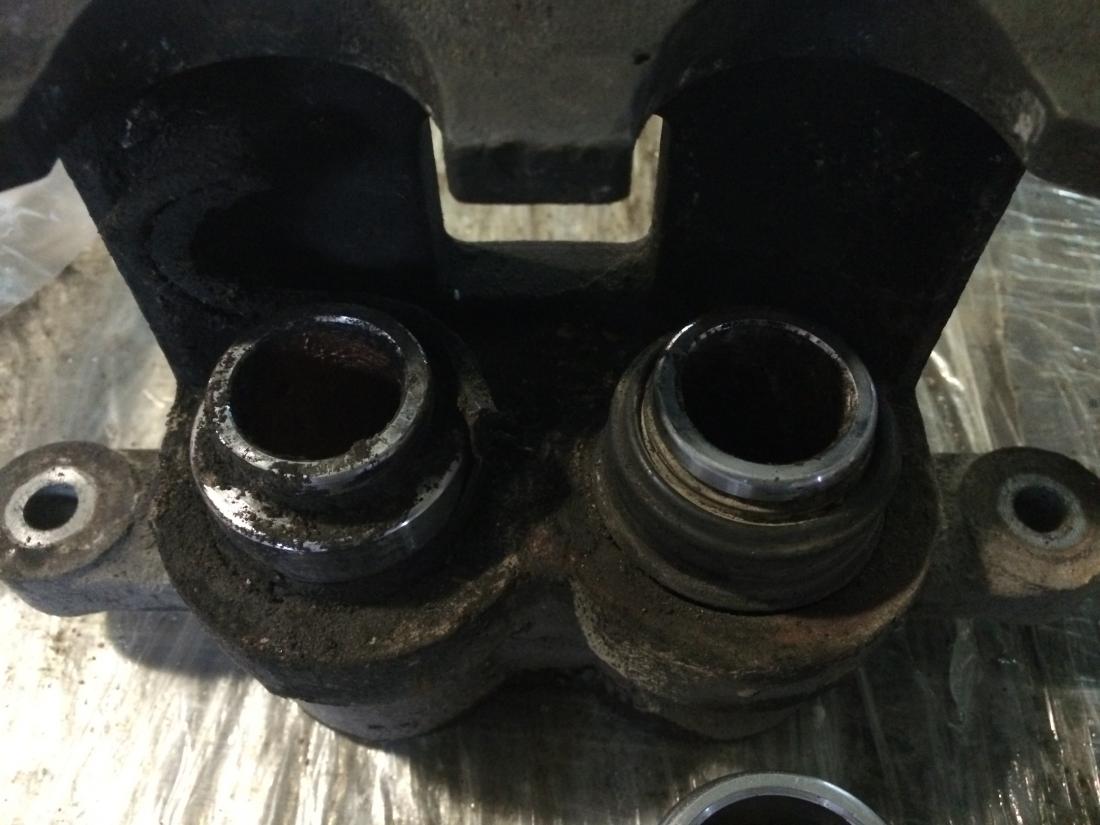

    При демонтаже суппортов как я и предполагал от резинок остались одни ошметки IMG_2919.JPG
    Из четырех пыльников живой был только тот, который я поставил прошлый раз от Вехи (справа), слева все что осталось от родного IMG_2913.JPG

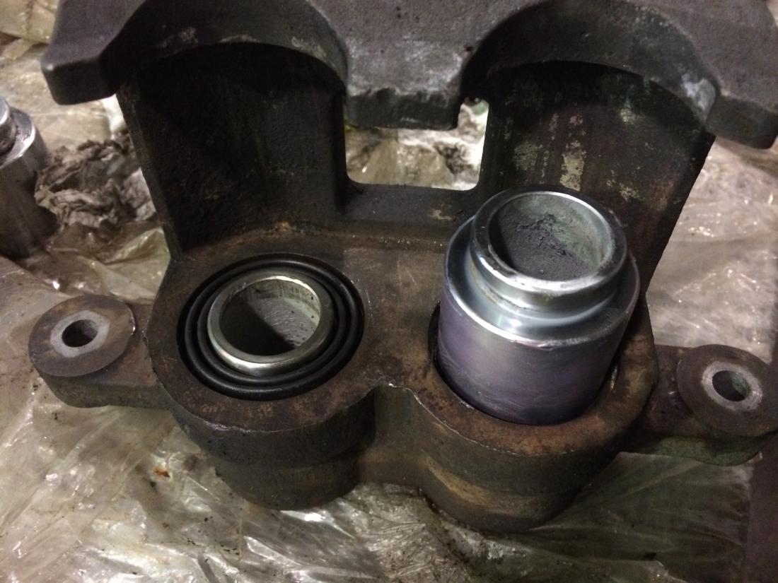

    Подьехал VladTr со своими "гаджетами"  :Cherna-facepalm: и мы поняли что его Ховеровские суппорта не имеют ничего общего с моими Ховеровскими суппортами.... для полной уверенности сходили к Сайге и взяли задний веховский поршень и обнаружили что ни диаметр ни форма никак не совпадает  :ass: IMG_2911.JPG слева внизу Веха справа внизу его Ховер
    вверху мой ховер. Примерили его ремкомплект - тоже большая разница....
    На мой суппорт действительно подошли все резинки от заднего ремкомплекта Вехи (кроме пыльника направляющих болтов)IMG_2914.JPG , при переборке суппорта обнаружил что внутренний манжет цилиндра тоже разлохматился и я все поменял на веховские.

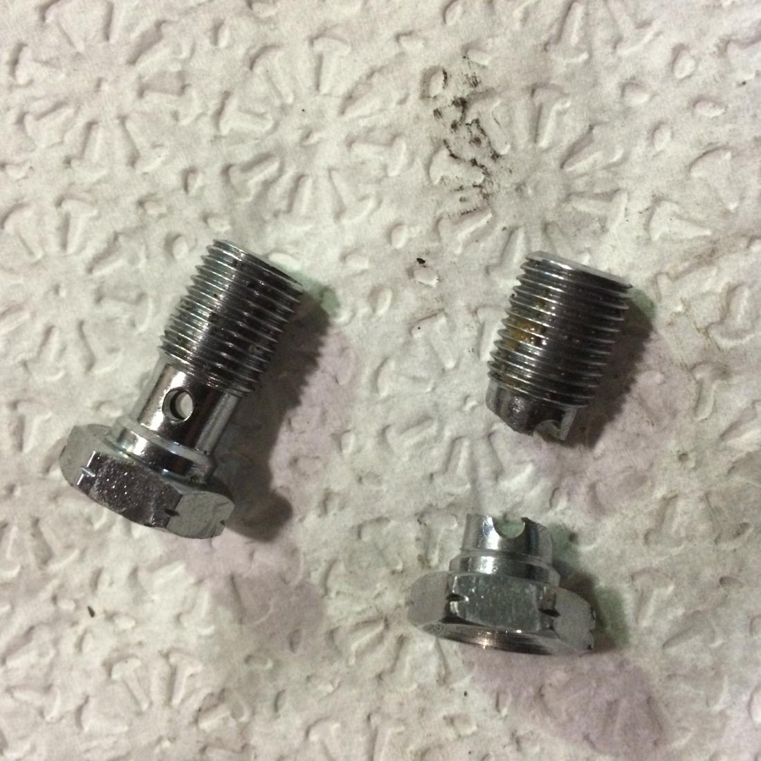

    Да еще забыл написать что при установке шланга лопнул болт тюнинговый, наверное перетянул, опять спас Сайга - сходил и взял родные болты и поменял на них...... так что осторожно затягивайте, они нежные  :yes:
    Нахер мне такой тюнинг, если китайские болты тянутся как следует без последствий?
