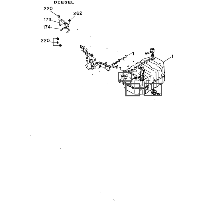

    Справа почти по половине бака стоит датчик топлива.
    А ещё трубки подачи и обратки. Ивентиляции. Бак снимать всё равно надо, в целях воизбежания

    Трубки они сверху подходят. А если с половины не бежит, то или датчик ,или заливная горловина. Ну как вариант еще сам шов, там обычно грязь собирается и гнеет.ISKT0104001.gif

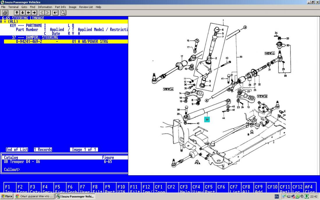

    Возник такой вопрос. Кто-нибудь в живую видел амортизатор рулевой трапеции на Трупперах до 91 года. На всех наших разборах на меня смотрят как на идиота и говорят, что такого  не бывает, а я по схеме вижу, что бывает, да и штука удобная, на Мерсе 69 года стоит и руль меньше "дрыгается".
    #315 Никон
    Отправлено 28 марта 2014 - 16:09
    Никон
    • 2 797 сообщений
    • Видное
    Вот

    А лучше вот: http://forum.4x4club...showtopic=81264
    Но! Я не знаю какая рулёвка была до 87 года и подойдёт ли. Посмотри там фотки установленного есть (после 87 года).
    #317 MihaZ
    Отправлено 28 марта 2014 - 17:56
    MihaZ
    • 2 005 сообщений
    • Петрозаводск
    У меня ухо на поперечной тяге точно присутствует, а вот на раме не помню...
    Вот картинка из EPC и номер демпфера:

    У него одно крепление к трапеции а второе на маятнике я давно поставил и не жалуюсь.
    Да, именно так, а где и от чего брали амортизатор?  Тарас мне помочь не смог - у него  нет, у Юры в Черкассах то же нет. Экзист не в помощь. Мне бы хотя бы неисправный купить, у меня ребята есть, которые любые оживляют. Или узнать от чего без переделок подходит. Вроде бы от Патрола, но от какого?
