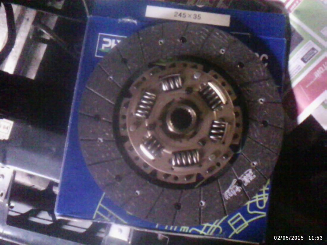

вот этот
вскрыл 2,3 нужна помощь

Подходит , но шлицевую надо болгарочкой на 4 мм подточить. Лучше ниссановский диск ставь. Он и на вид прочнее и точить не надо.
Номерок будь добр, если есть, черкани.
					#305
Отправлено 05 июня 2015 - 11:17
DN039 -Aisin диск сцепленияНомерок будь добр, если есть, черкани.
а не подтачивая Сергей, шток ставить? или по любасу точить нужно
Подходит?
Кстати ты с какой целью интересуешься, эти диски под скрученный маховик, у которых демпфер выкинут, если у тебя демпферный, то тебе его не нужно
Маховик заварен. Хочу попробовать диск с пружинами ( сейчас родной без)

Мягче будет трогаться.
По идее да. Тут обещали подержать в руках диск is11 , на форуме где то я читал что ставил один человек без доработок , дядька говорит что is и ns визуально одинаковые. Айсин 2085 р ждать 0,5 месяца! IS11 - 900 р. Принесет замерю - напишу.
а он вот такой
