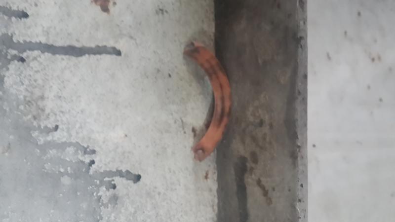

    Нашел причину пробуксовки. Между гидроблоком и коробкой в малом поддоне, как снял гидроблок, нашел кусок пластикового кольца. Все замены соленоидов напрасны. Теперь только ремонт или замена коробки.

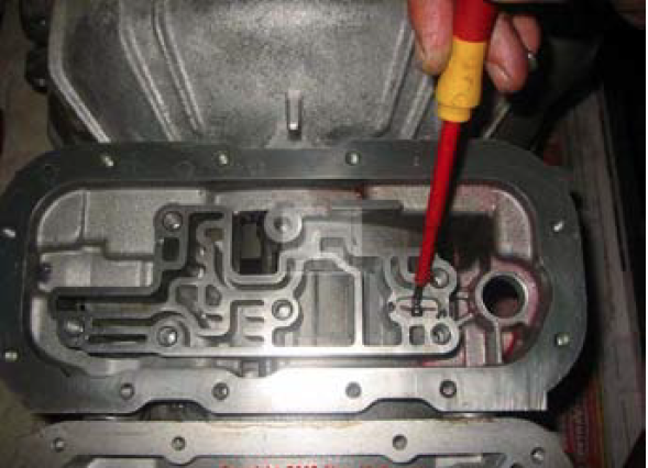

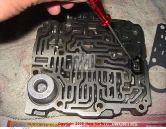

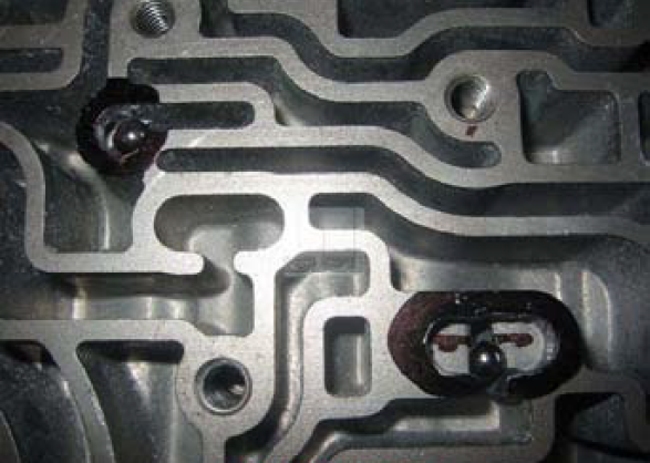

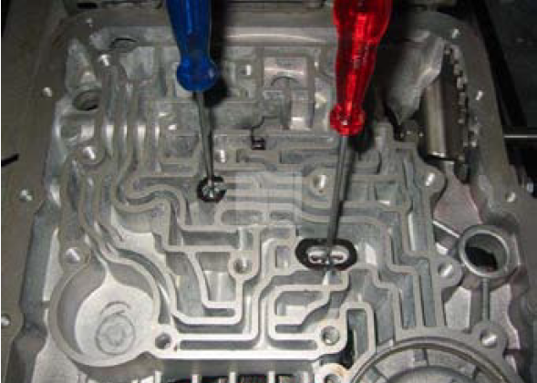

    Там три шарика в большом поддоне. Один между железной пластиной и чугуниной, два между корпусом коробки и гидроблоком.
    И один шарик в маленьком поддоне между корпусом и гидроблоком.
    цвет кольца?

    Вот такой кусок был не в поддоне, а как снял маленький гидроблок.и он как не свежий, давно уже обломлен, судя по краям. Почерневшие уже.

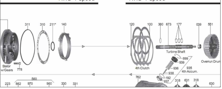

    Да, судя по цвету- кусок шайбы между насосом и пакетом overrun (поз 211) на рисунке.
    Без нее сточит насос и попадалово на очень большие деньги.
    Увы, коробку снимать и чем быстрее, тем лучше.
     ... и если я не ошибаюсь, этой же шайбой выбирается необходимый зазор, подбором шайбы нужной толщины (цвета)...
