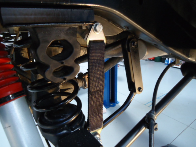

    При установке более высоких пружин, на заднем мосту, необходимо ставить проставку под отбойник моста? К чему спрашиваю, увидел фотку на planetisuzoo.Bump_stop_spacer_blocks_.JPG И еще фото. Зачем это надо? Для усиления стабилизатора? ________________________.JPG
    #309 Andruxa
    Отправлено 12 января 2014 - 17:45
    Andruxa
    • 1 897 сообщений
    • Новополоцк
    1.- для ограничения хода на сжатие, аммо длинный, чтобы не складывался, пружины длинные, с большим кол-вом витков - чтобы не собирались "у кучку".
    2. - чтобы пружины не вывалились..... :D
    Тут скорее всего дело в амортизаторе, в сжатом состоянии он длиннее чем родной, и при артикуляции лучше чтобы мост упирался в отбойник, а не в сжатый до конца амортик.
    А это ограничитель хода подвески вниз, чтоб пружина при максимальном расжатии не вылетела.

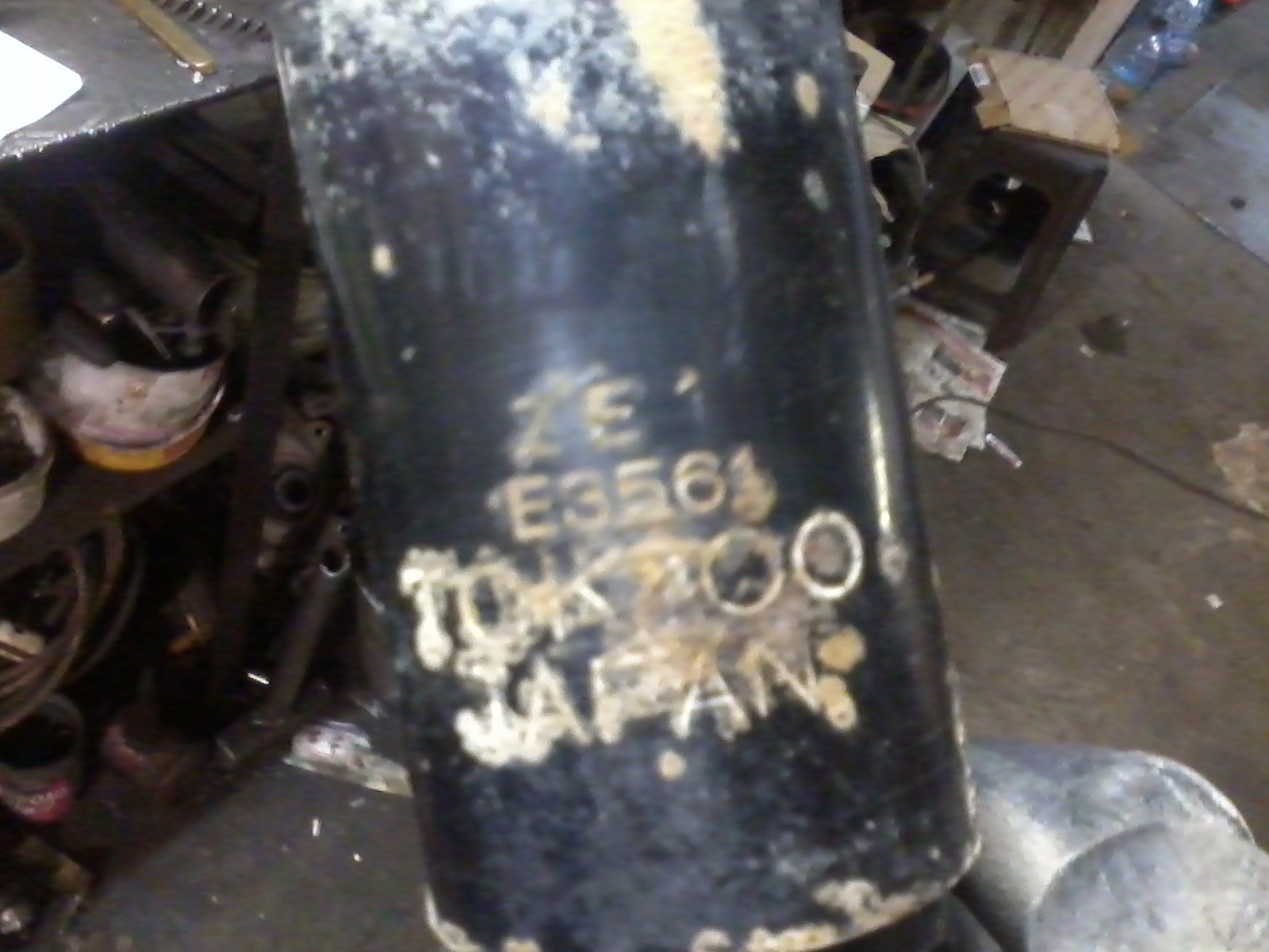

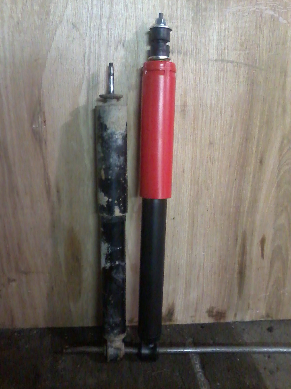

    Поменял задние амортизаторы. Надоело мне скакать как сайгак. Уж больно жесткие были. Оказалось что стояли от паджеро токико Е3561. ____0347.jpg Аморты поставил от волги фирмы фенокс. На вид добротно сделанные аморты. Встали как родные, правда без втулки. Ниже фотки макс и мин старых и новых амортов: ____0345.jpg ____0346.jpg После замены стало намного приятнее. Нет прыжков сзади. Крен чуток на повороте увеличился, но до критичности еще далеко. Вобщем мне нравится. Осталось посмотреть как поведет себя продольная тяга на вывешенном колесе.
    Такие амортизаторы хороши для лифтованной подвески, на штатной есть вариант, что будет отрабатывать не отбойник на раме, а сам амортизатор
