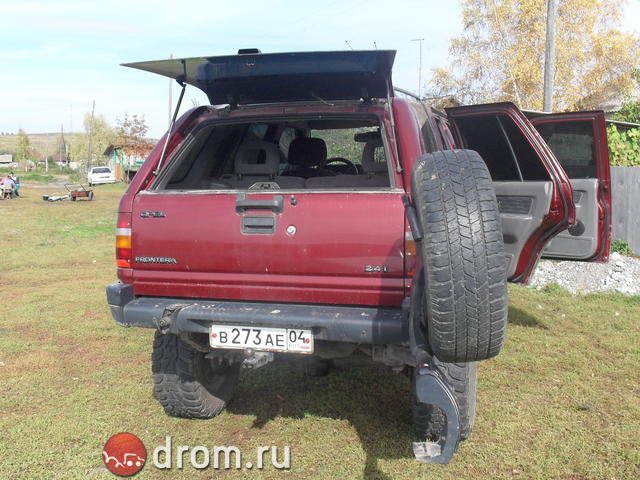

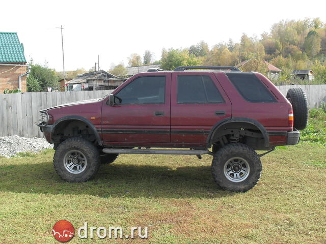

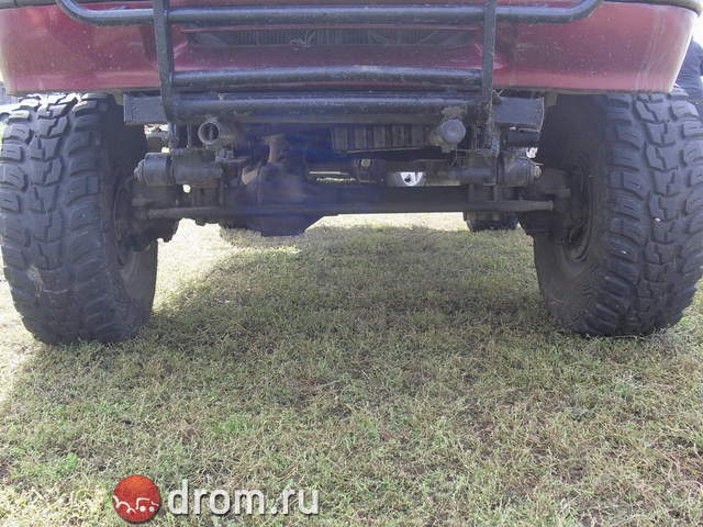

    Вот на вояках , а 33 легко держат родные мосты
    #316 Акараис
    Отправлено 07 марта 2010 - 22:38
    Акараис
    • 217 сообщений
    • Петропавловск-Камчатский
    • OPEL FRONTERA, двиг. 4JG2, МКПП, рез.33х12,5,R15, бодилифт 2,5 дюйма,лебедка Come.up DV-9000i
    зачетно, но аппарат на ресорах, а мы думали про пружины
