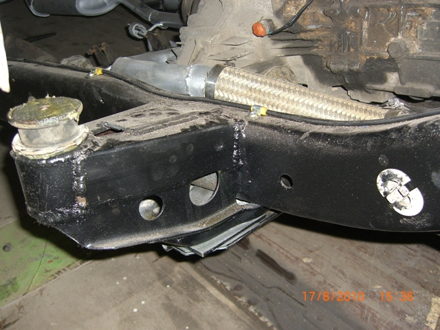

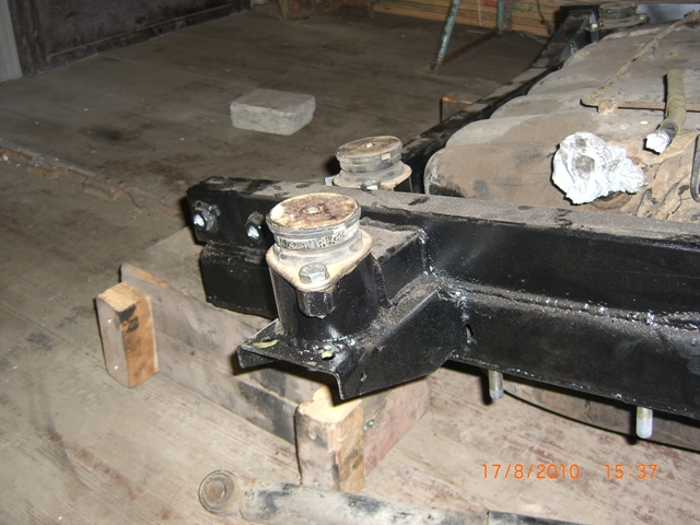

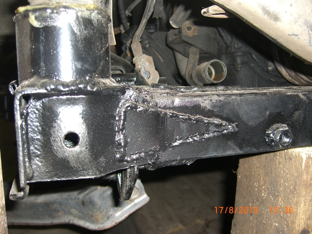

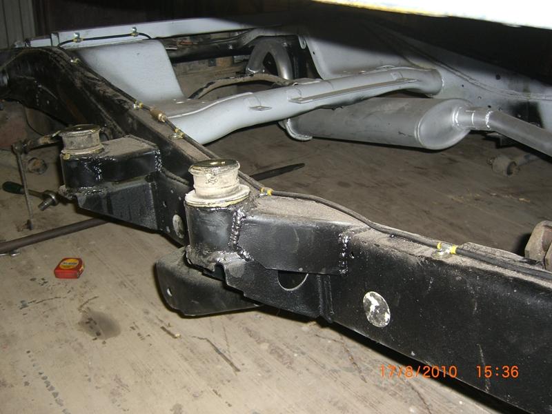

    Да не поняли вы меня,АНДРЮХИ!!!!! ;) ВОТ ЖЕ 10 ИЮЛЯ 2011 ГОДА, VladTr НАПИСАЛ ПРО ОТЧЕТ О РОДЕО КОТОРЫЙ МУЖИК ЛИФТОВАЛ, и фото приложил - в гараже стоит рама и на ней приварены проставки под бодилифт!!!! Вот этот отчет я нарыть не могу!!!! О нем и спрашиваю!!! и фото - вот оно, ниже привожу..... А тему эту я всю читаю от начала, не сомневайтесь, "Опыт - сын ошибок трудных.....", даже интересно)))) Сам собрался лифтануть кузовок.
    у меня примерно таже..только проставок двеприварены и к кузову и п раме.а между ними подушки
    #303 VladTr
    Отправлено 20 марта 2012 - 11:47
    • 23 262 сообщений
    ну не совсем я писал, просто я ее процитировал. там было две фотки:IMG_1162.JPG IMG_1164.JPG А суть была такая: товарищ оторвал кузов от рамы, как следует все зашкурил-зачистил, нарезал куски трубы и приварил их с косынками к самой раме. сверху сделал площадки специально под подушки, ну и собрал все в обратной последовательности :)
    #304 Talion
    Отправлено 21 марта 2012 - 04:32
    Talion
    • 709 сообщений
    • Амурская область
    я бы косынки не так варилу него только одна косынка хоть и под углом, я бы приварил две, под углом градусов 120
    #305 Flanger
    Отправлено 21 марта 2012 - 16:40
    Flanger
    • 2 091 сообщений
    • Toyota Prado 120
    На самом деле и без косынок вполне жесткая конструкция.Но если делать максимально звездато, то 2 косынки было бы очень хорошо.
    #306 андрей142
    Отправлено 22 марта 2012 - 04:21
    андрей142
    • 142 сообщений
    • Кемры
    • исудзу му
    Ну Слава Богу!!!!! :D :D :D И я наконец понят!!! Спасибо всем, друзья!!!! :D Это и есть то, что я просил!!! Еще бы VladTr саму темку указал мне, и моему счастю))) не было б предела!!! Мож там еще что есть почитать, с размерчиками-материальчиками... :rolleyes: А по сварке - у меня друг - сварщик - профи, приварит поди не криво и в соответствии с сапроматом!!! он грамотный!!! :D :rolleyes: Мне кожется такая схема самая козырная, хоть и самая затратная. Но раз сделать и - красота :rolleyes:
    #307 VladTr
    Отправлено 22 марта 2012 - 07:32
    • 23 262 сообщений
    ну насчет темки - не мое там было авторство, самой темы у меня не сохранилось... B) по размерам - материалам мне кажется, что тут не надо ничего жуткого придумывать. Если оставлять родные подушки - то надо брать трубу по диаметру на пару сантиметров больше максимального диаметра подушек, чтобы можно было их без проблем вставлять и вынимать.Сверху на трубу наваривается площадка, в ней делается отверстие под подушку (по диаметру такое же, как на родном креплении на раме).В самом кронштейне на раме вырезается отверстие равное внутреннему диаметру навариваемой трубы. Ну и привариваются косынки (по желанию).Если думать про колхоз (а я бы делал именно так!), то тогда надо переделывать все под одинаковые подушки, чтобы с ними не заморачиваться.При этом надо замерять все подушки, а разницу в них компенсировать высотой навариваемой трубы

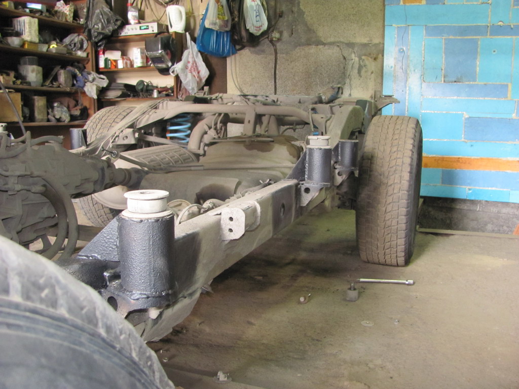

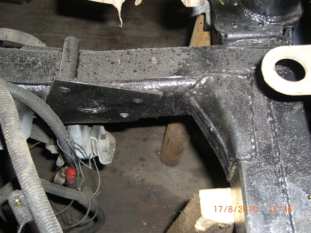

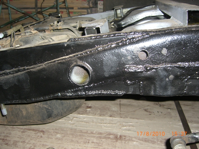

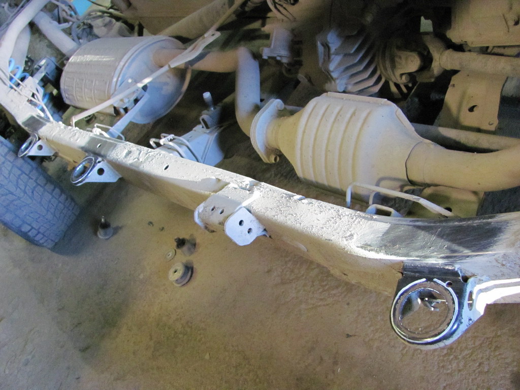

    Добрый вечер! Варил летом, сейчас другие подушки бы втыкнул, все одинаковые, колхозные :rolleyes: CIMG6770.jpg CIMG6764.jpg CIMG6768.jpg CIMG6769.jpg CIMG6766.jpg CIMG6767.jpg CIMG6765.jpg
    Раму под Камаза делал? B)
    Наверно под мосты 66-го :D Славная работа :)

    Нужды дело наживное, зато работа то какая проделана :D Монументальная я б сказал.

    Вот тоже работа проделана монументальная, а один х.. - рукоблудиеz_a0b1c17f.jpg

    да уж, теперь рама сгниет где-то к 3000-му году! :lol: :lol: :lol: ну а вообще сделано на совесть, вопрос только в том, сколько стала весить такая конструкция... :rolleyes:
    #320 ежИК 29
    Отправлено 27 марта 2012 - 06:59
    ежИК 29
    • 99 сообщений
    • Архангельск
    • ОМ тд3.1\ XLV 750R
    У ресорных проще задний мост давит в четырех точках рядом с подушками кузова. У меня на терране лопала над задней пружиной, сдесь загодя решил усилить.ну а вообще сделано на совесть, вопрос только в том, сколько стала весить такая конструкция... --она стала весить меньше столько песка и глины выгребено, ведрами выносил :) .
