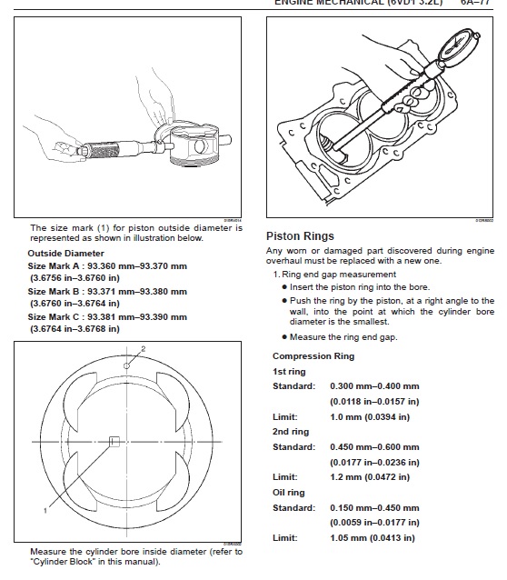

    Да меня ещё один вопрос терзает !
    Когда снял головки , пошатал поршни вниз-вверх ( в ВМТ ) - есть люфт ! Это очень хреново ???
    Поршни все группы В , износа гильзы нет ( ни ногтём вверху , и мерили новым кольцом вверзу , внизу и в середине цилиндра (кольцо ровняли поршнем ) - зазор как на новой машине !
    Поршни промерил ( 43 мм от головки поршня и перпендикулярно пальцу) - 93,350 мм , а по книжке должно быть 93,371-93,380 мм ,следов износа практически нет вообще ( только на юбках есть немного ! ) ...
    Это получается поршни тоже менять надо ???

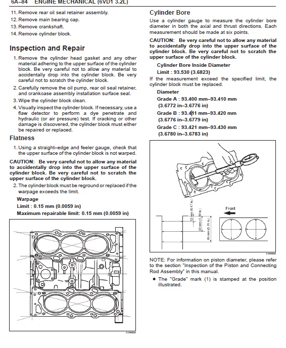

    На счет расшатывания поршня вверх-вниз я не понял нифига. Это как так? Может в бок, а не вниз и не вверх? Цилиндры нужно мерить нутромером, если там есть видимые следы износа сетки хона. По поводу размеров по книжке мне лень искать мануал, но ты указал разбег в 9 тысячных миллиметра, этот диапазон равен средней погрешности измерительного инструмента, и я щас не говорю о штангенциркулях, электронных или механических, у тех вообще 2-5 соток в зависимости от качества, а говорю про доступные простому народу микрометры. Так что если мерить зазоры, то уж точно не шатанием чего то где то там, а вычитанием показаний микрометра из показаний нутромера.
    Открыл таки мануал, зазор цилиндр-поршень на новом моторе 5 соток, лимит - 15 соток. Допуска по износу поршней не указано, там даны только размеры новых поршней с погрешностью в сотку.

    Колено в любом случае будет крутиться легко, так как крышки коренных шеек сейчас держатся только на боковых болтах, стяжные болты, которые стягивают постели коренных шеек, были сняты вместе с масляной галереей. Я бы не экспериментировал, а промерил для начала шатунные шейки, коли уж было написано, что вкладыши не идеал и несколько со следами износа и уже потом бы по состоянию шеек подбирал вкладыши. Вообще, оригинальные вкладыши имеют разницу между самым толстым и самым тонким всего в одну сотку, поэтому особого смысла в подборе толщины нет. Если конено в номинале можно не выпендриваться и заказать номинал тайхо без маркировки, они будут средние по толщине. Если есть небольшой допустимый износ можно попробовать заказать самые толстые оригинальные.
