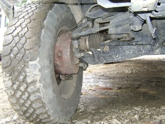

Тут речь в основном о переделке передней независимой на зависимую подвеску...Вояки тяжелее родных. Я решил лучше крепления переварить.
#308
Отправлено 28 апреля 2012 - 10:24
А я что и делаю. И сдесь как раз про установку мостов от уаза на наши машины и изначально о замене всех мостов на мосты от уаза а о не переделке передка.Тут речь в основном о переделке передней независимой на зависимую подвеску...

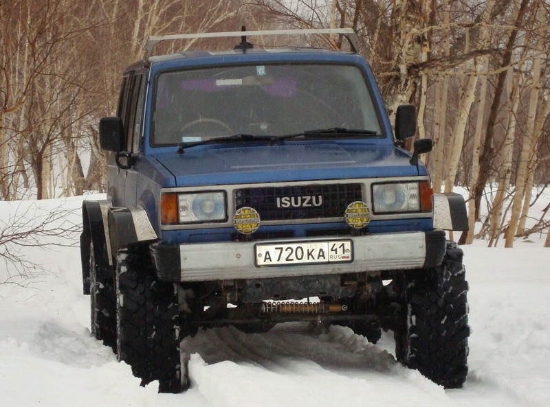

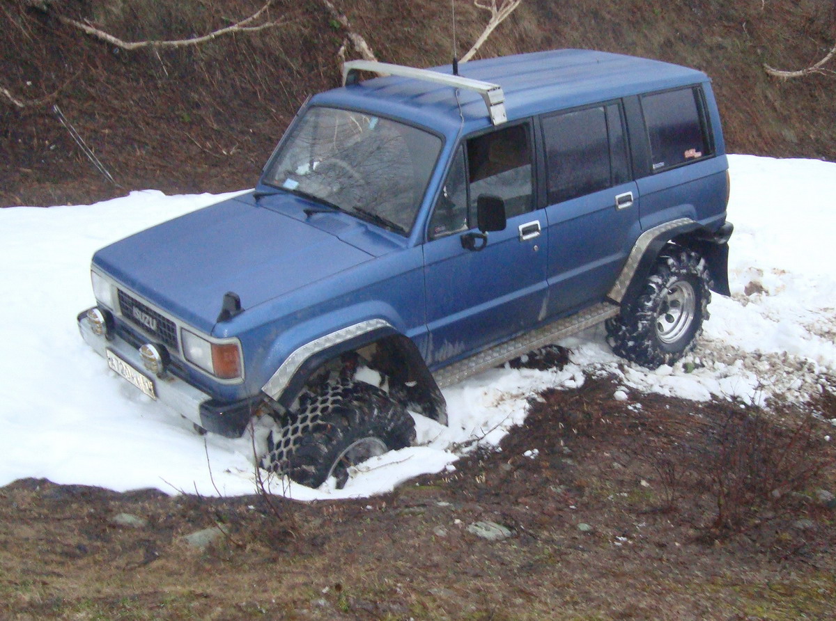

отчет отчет, где где,с фото с фото )На майские праздники был тэст машины после установки мостов УАз портальных. Поездка была на Банные источники, ИТОГ: все получилось так как хотелось, машина по трассе рулится нормально - предсказуемо. Скорость передвижения 80 км/ч., при этом расход топлива составил около 13 литров (при выезде заправил бак под горловину, проехав 98км., в бак вошло 13,3 литра. Пробег замерял по GPS). Колеса 36х12,5х16. Вне дороги тоже все приемлемо, хватает двигателя и передаточных на мостах. Короче на сегодняшний день все устраивает.
