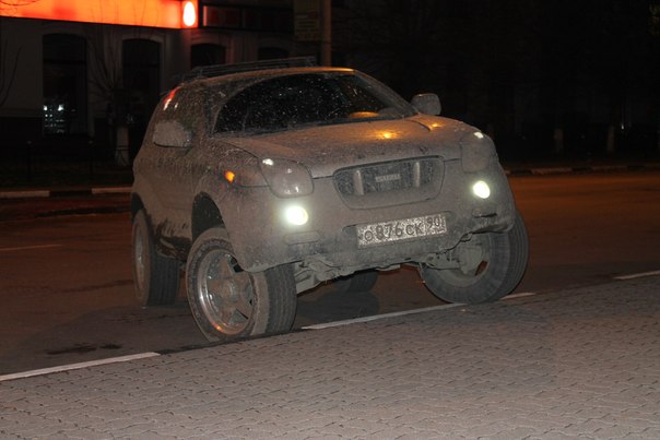

Другие я купил... =)
Кстати во! =) Фото долгожданное =)
Вылет 0.
отличные!!! судя по фоткам, вылет там не больше +10
