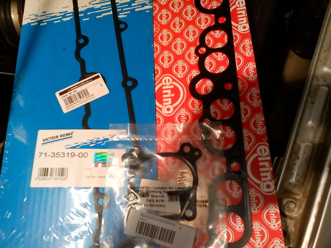

даГоспода как я понял если чистить впускной то придётся менять все прокладки тобиш три штуки просветите пожалуйста?

Ещё бы номерки етих самых прокладок, ато чёйто не найду ни как, заранее спасибода
#303
Отправлено 26 января 2014 - 00:38
Opel 08 49 193 Прокладка коллектора впускногоЕщё бы номерки етих самых прокладок, ато чёйто не найду ни как, заранее спасибо
Opel 08 49 521 Прокладка коллектора впускного
Opel 08 50 678 Прокладка, впускной патрубок к головке цилиндра, верхний

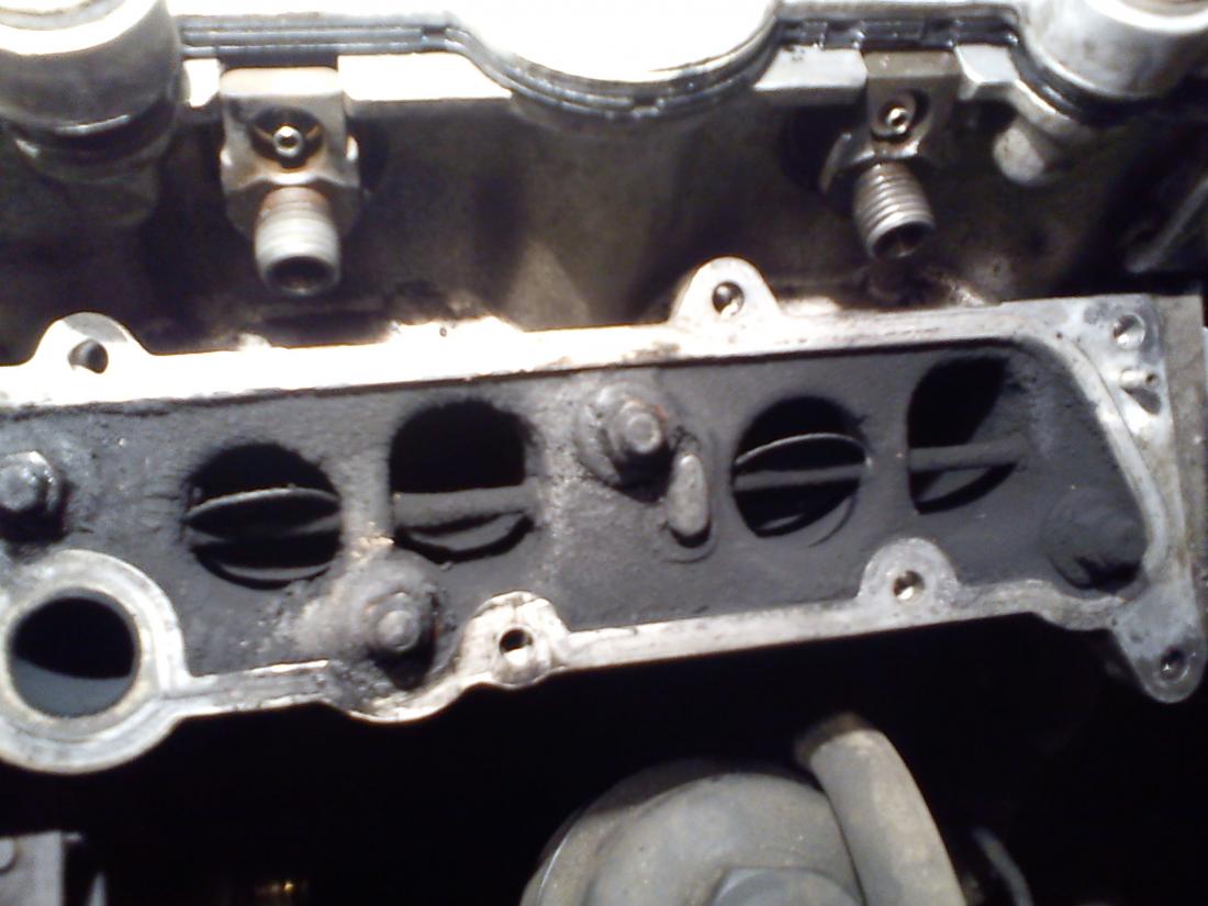

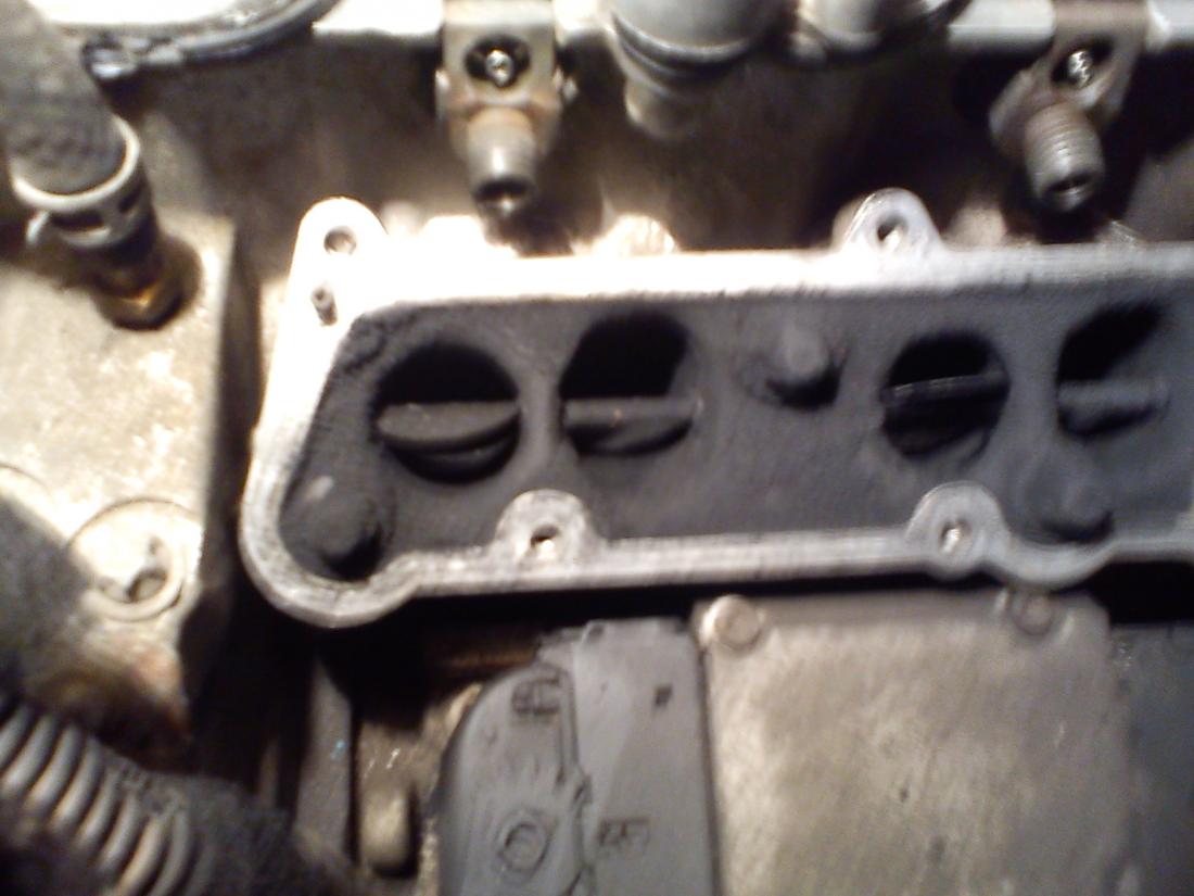

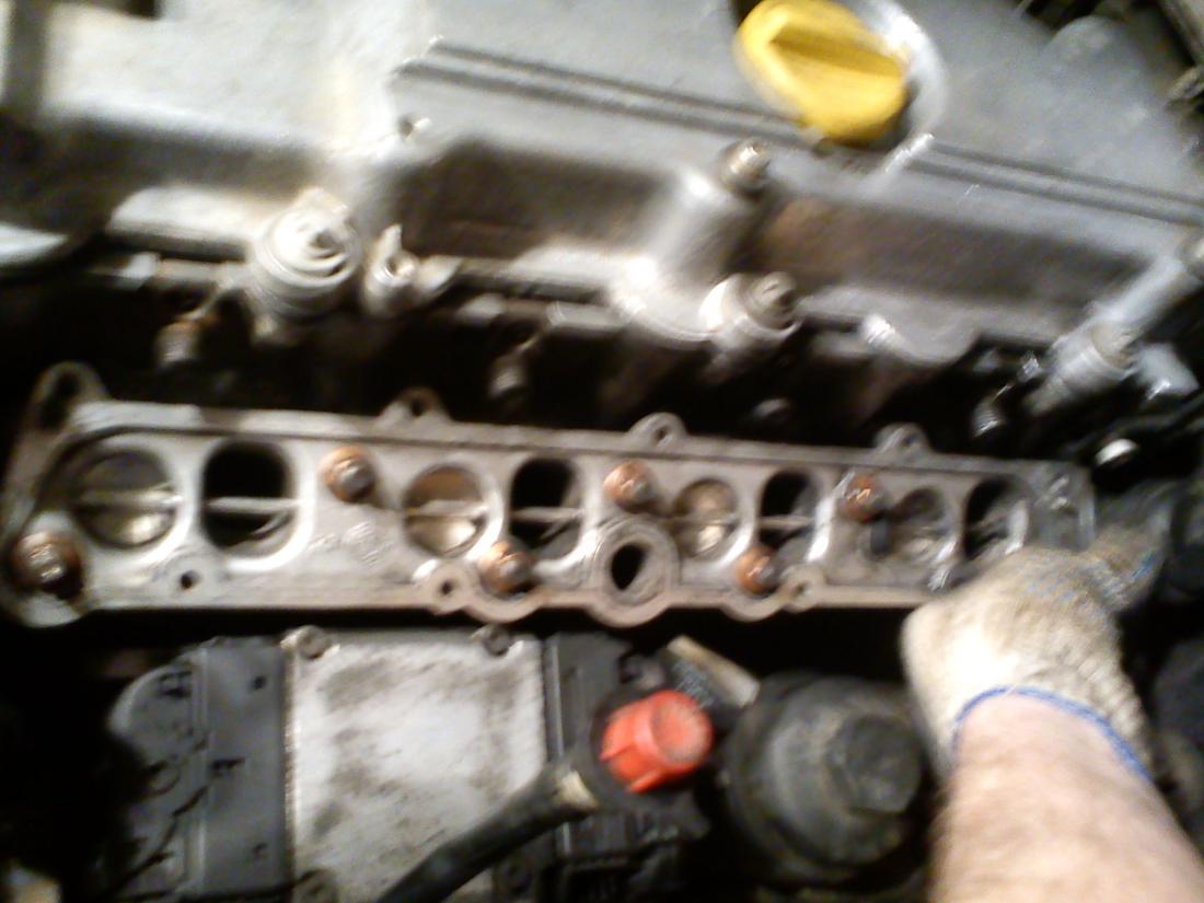

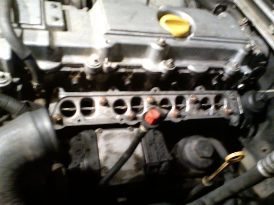

вот что было
а вот здесь было очень много масла в перемешку с копатью не знаю как обвести вопщем с лева на право третье отверстие

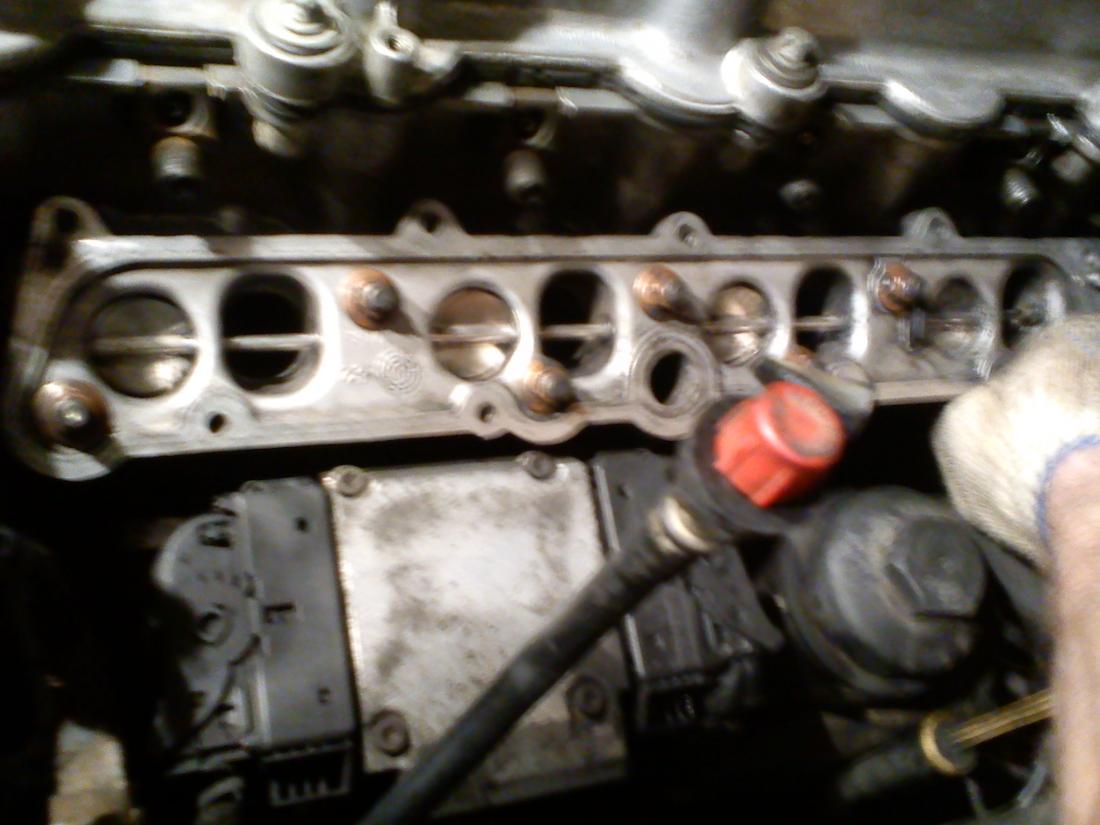

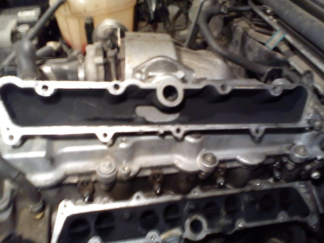

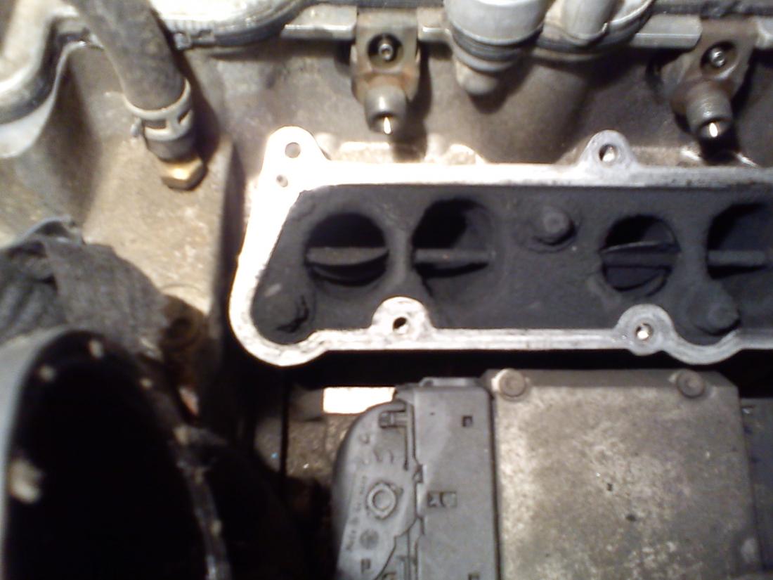

у меня сложилось такое впечатление что подходит конец маслосъёмным///а вот после чистки
///это прокладки новые(тобиш комплект
)для очистки всего этого добра ушло литра 2 бензина куууча тряпок что выкружил у жены два больших балона карба (ХАЙ ГИРА)ну и времени часов 5--6 и ещё не сразу завелась пришлось повозится,,после того как завёл было очень много дыма ажно из гаража убежал пока выветривалась гарь. Кто что скажет насчёт масленных отложений??? Хотелось бы услышать кто что думает???

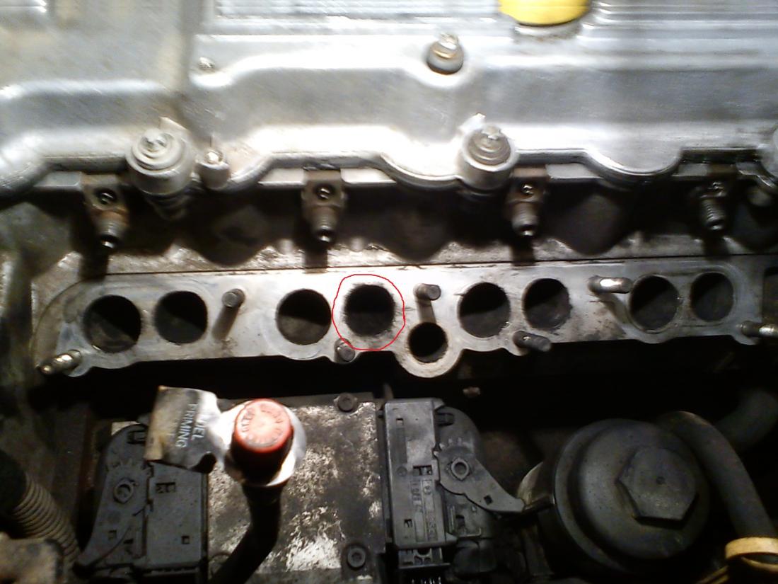

вот что было
DSC00130.jpgа вот здесь было очень много масла в перемешку с копатью не знаю как обвести вопщем с лева на право третье отверстие

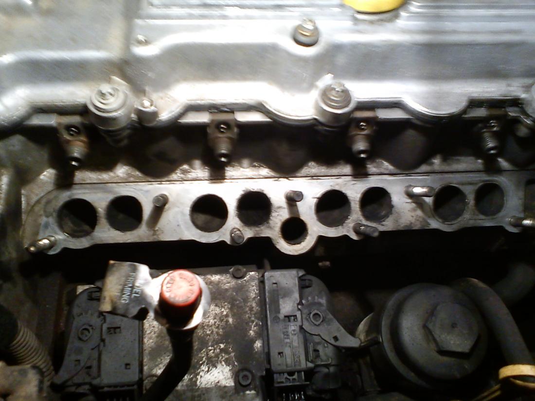

DSC00133.jpgу меня сложилось такое впечатление что подходит конец маслосъёмным///а вот после чистки
DSC00136.jpg///это прокладки новые(тобиш комплект
DSC00137.jpg)для очистки всего этого добра ушло литра 2 бензина куууча тряпок что выкружил у жены два больших балона карба (ХАЙ ГИРА)ну и времени часов 5--6 и ещё не сразу завелась пришлось повозится,,после того как завёл было очень много дыма ажно из гаража убежал пока выветривалась гарь. Кто что скажет насчёт масленных отложений??? Хотелось бы услышать кто что думает???
1. Масло туда летит от турбины, во-первых турбина его высасывает из вентиляции картера, во-вторых может и сама гнать.
2. Егр, тоже чистоты во впускном не добавляет.
Спасибо конечно за ответ, вот почему именно только вот здесь
веть больше нет такого налёта причём ни в одном отверстии из 8ми штук,как бы это поточнее выразить словно маслом налили на копоть и ещё это же масло втёрли в эту-же сажу
DSC00133.jpg веть больше нет такого налёта причём ни в одном отверстии из 8ми штук,как бы это поточнее выразить словно маслом налили на копоть и ещё это же масло втёрли в эту-же сажу
А ты обрати внимание на какое место становится верхняя часть впускного коллектора, в которую как раз турбина дует.
Виной всему отсос картерных газов+ЕГР.То что было у тебя во впуске я видел,а теперь представь что у тебя творится на тыльной стороне тарелок клапанов ![]()

Подскажите,что конкретно надо для чистки коллектора,а то купил 2 прокладки,оказалось ещё одна нужна.Может ещё что-то нужно подскажите что бы сразу всё приготовить и не прыгать?
#316
Отправлено 11 октября 2014 - 17:56
У тебя две прокладки, купи еще очиститель карбюратора, шланг обратки, на всякий случай тройнички.Подскажите,что конкретно надо для чистки коллектора,а то купил 2 прокладки,оказалось ещё одна нужна.Может ещё что-то нужно подскажите что бы сразу всё приготовить и не прыгать?

MaestroSan третья прокладка нужна? маленькая которая? и тройнички со шлангом есть номерки?

Все зависит от того, какой у тебя в действительности двигатель Х или У. То что написано в бумагах не важно. Точнее даже от того какой у тебя клапан ЕГР, если НЛО с вакуумным управлением, то 2 прокладки. Если большая болда с электронным управлением - то три.
У меня Y егр маленький.
