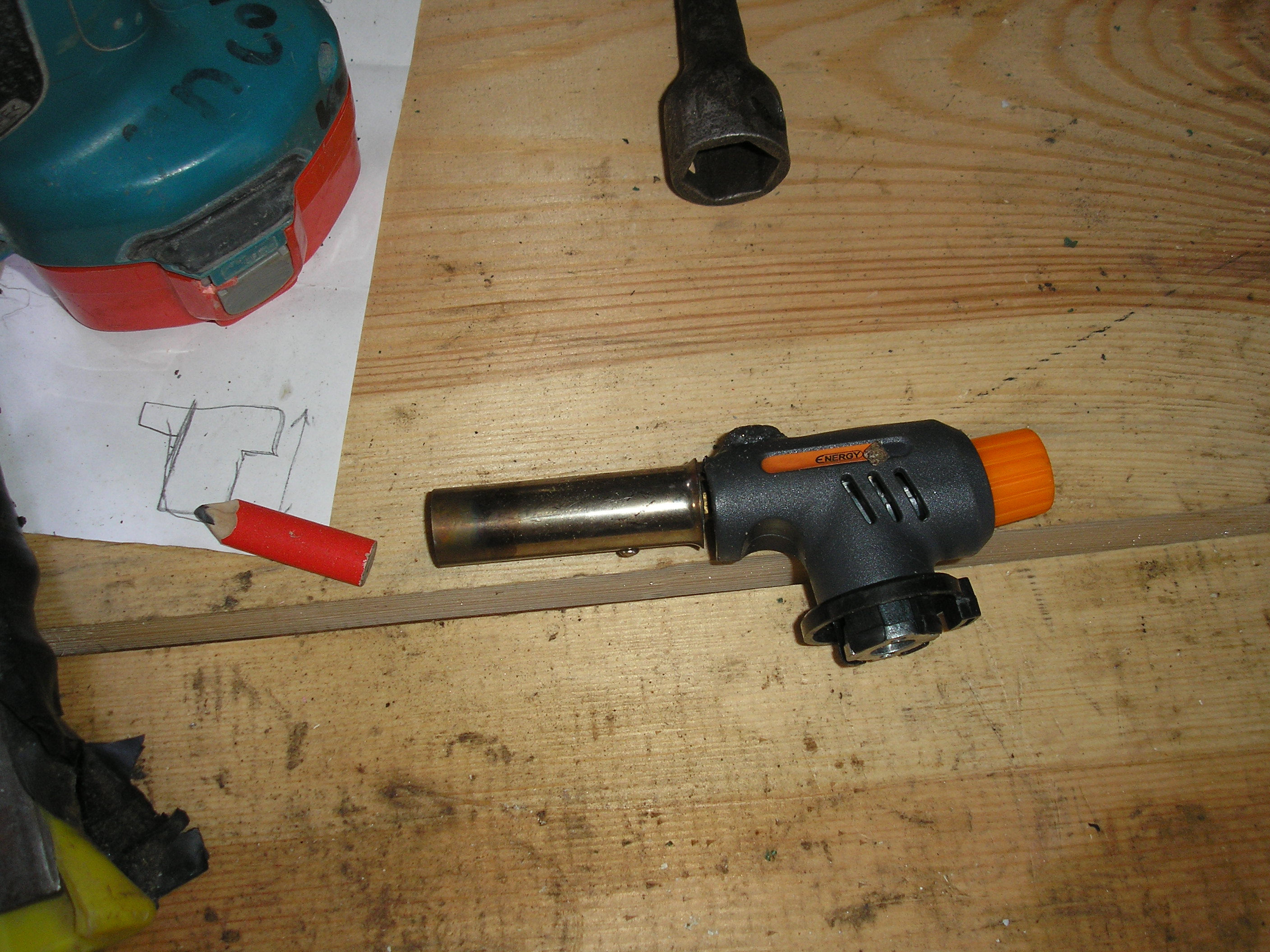

    #319 sokol1
    Отправлено 01 июля 2012 - 08:00
    видимо бытовой газ не канает ;) , грел несколько раз, надо горелку искать...
    Вот купил в магазине строительном горелку-рублей 200+ балон с газом 50р. ,вожу в машине и болтики погреть хватает и костер разжечь.С пьезорозжигом ,баллона хватило на полгода.)))P1010837.JPG
