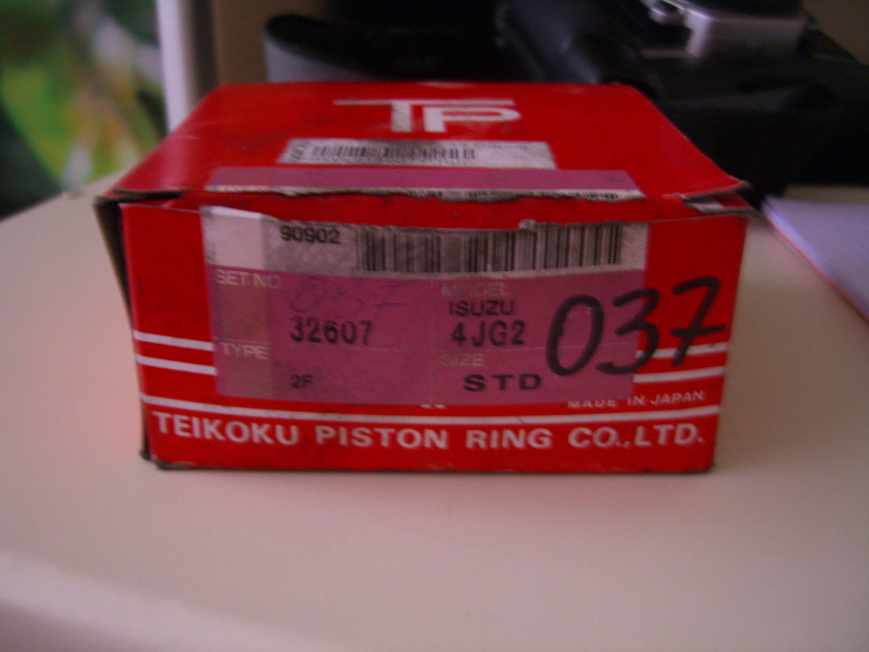

Номер не дам, но кольца стальные должны бытьМужики , дайте точный и однозначный ответ ; Загильзовал блок чугунными гильзами ( Блок расcточил под 100мм ) , Какие ставить кольца - Чугунные или стальные . ????????????? И номерок киньте . Заранее спасибо .
#304
Отправлено 20 июня 2011 - 21:00
Понял . заказываю эти 32-607-STDНомер не дам, но кольца стальные должны быть

блин, такую тему пропустил, а я всегда гаворил 2 и 3 более логичный , чем жж2, ну да ладно, с кольцами осторожней , если поршни старые изуми , то там первое кольцо с трапецивидным сечением , а в этом наборе будет прямоугольное скорее всего, и придется протачивать канавку первого кольца в поршне, может я и не прав , лежит у меня комплект колец этой фирмы для этого матора , маркировку уточню завтра , я брал кольца автовельт RS-30230 для жх1 и протачивал канавку под них , вроде 7 градусов угол, субьективно гораздо луше чем ТР, с хромом по внешке похожи на стальПонял . заказываю эти 32-607-STD

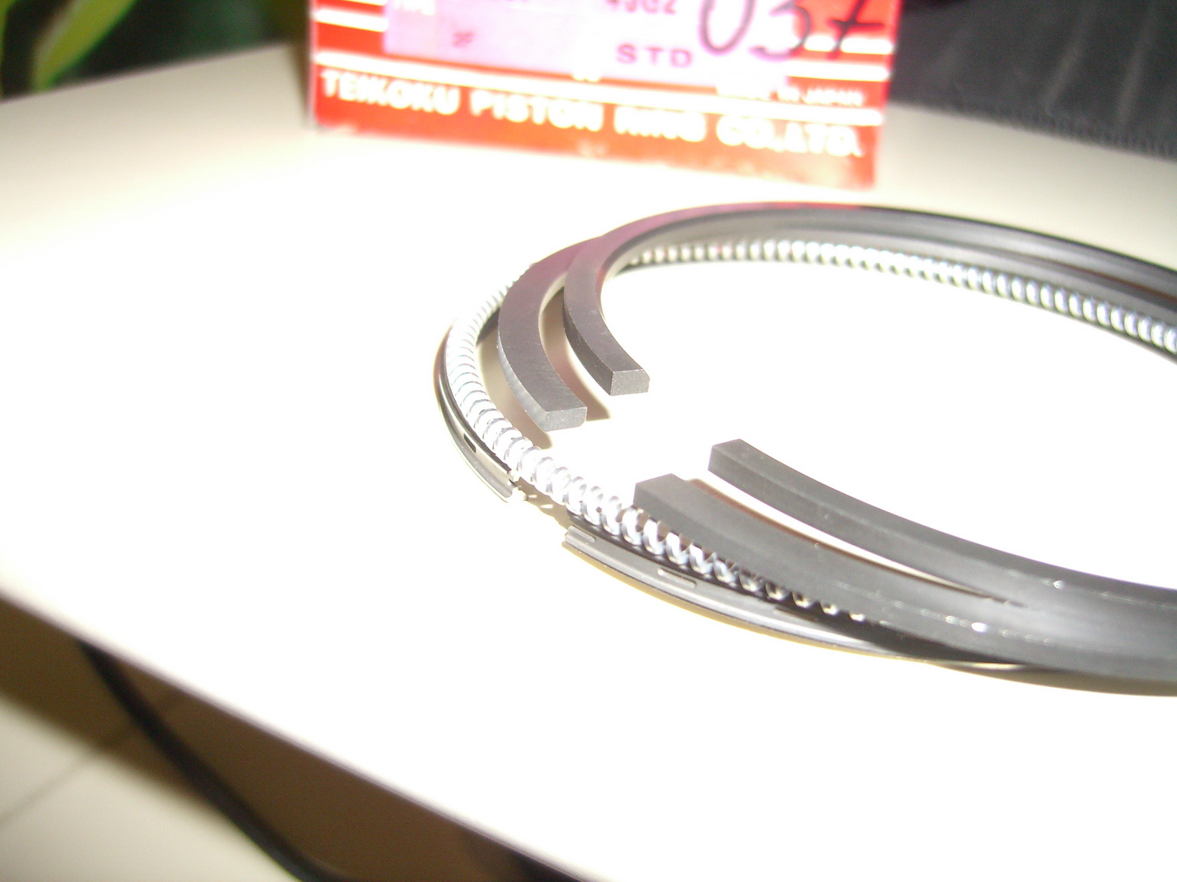

тут не прокатит, у колец есть метки , но они и так и так не лезли, вот сфоткал тр в гараже, у них прямоугольное сечение , мне не подошлиПо опыту 2.3 могу сказать точно , у того тоже первое кольцо трапецией и ставится на поршень только в одном положении . Тоже по началу была мысля проточить , а потом взял кольцо перевернул и оно село на поршень как надо .

Чего то чя недогоняю................Сегодня померял кольца микрометром и на них клина нет , тоесть ровный прямоугольник , промерял проточку канавки - тоже прямоугольник , поршня Изуми . Мои старые кольца , как на твоём фото , тоже есть проточка одной кромки по внутреннему . А как ставить кольца , проточкой вверх или в низ ? Могу у тебя колечки купить , если они целы и тебе ненужны . Я вот чО думаю , что были ещё поршня с внутренней кромкой в проточке и поэтому продают просто с прямоугольным сечением и с таким сечением как на твоём фото , надо конкретно смотреть канавку поршня .тут не прокатит, у колец есть метки , но они и так и так не лезли, вот сфоткал тр в гараже, у них прямоугольное сечение , мне не подошли
)(уй с ним с формой кольца , ты мне главное скажи - эти кольца , что на фото сталь или чугун ??????????????????????????? Зайпали япошки ............поставлю , что есть и ПОХ .тут не прокатит, у колец есть метки , но они и так и так не лезли, вот сфоткал тр в гараже, у них прямоугольное сечение , мне не подошли

У меня поршни были с ровной трапецевидной канавкой у первого кольца и углом больше , чем у жх1, кольца на который я купил от автовельта, в книжке по мотору у обоих моторов нарисованы первые кольца с трапецевидным сечением, почему у тебя прямоугольник непонятно, может у меня были поршни не от жж2, тогда от чего? кольца мне не жалко, только упаковки целофановые вскрыты, помоему чугун, проточками вверхЧего то чя недогоняю................Сегодня померял кольца микрометром и на них клина нет , тоесть ровный прямоугольник , промерял проточку канавки - тоже прямоугольник , поршя Изуми . Мои старые кольца , как на твоём фото , тоже есть проточка одной кромки по внутреннему . А как ставить кольца , проточкой вверх или в низ ? Могу у тебя колечки купить , если они целы и тебе ненужны . Я вот чО думаю , что были ещё поршня с внутренней кромкой в проточке и поэтому продают просто с прямоугольным сечением и с таким сечением как на твоём фото , надо конкретно смотреть канавку поршня .
правильно , весь мозг вынес пока кольца искал, и все равно пришлось протачивать)(уй с ним с формой кольца , ты мне главное скажи - эти кольца , что на фото сталь или чугун ??????????????????????????? Зайпали япошки ............поставлю , что есть и ПОХ .

Какие НАХ анализы ................ты мне конкретно скажи ; На фото , что Антонио запостил - это сталь или чугун ???????????????По спектральному анализу

http://ru.wikipedia.....B8.D1.89.D0.B5А на фото - х.з., надо по каталогам рыскатьА днище у поршня где ??????????? Если смотреть на поршень правильно , то дна у него нет
