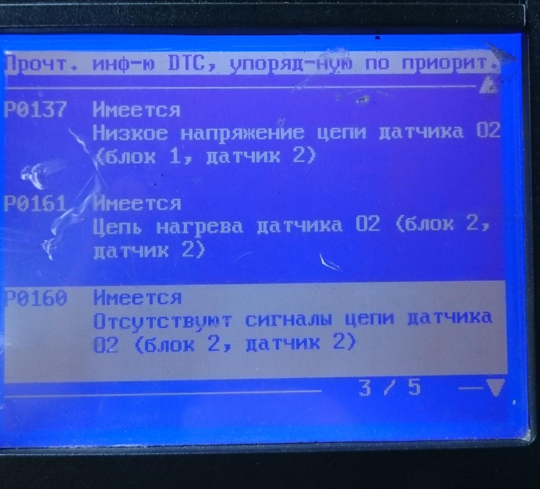

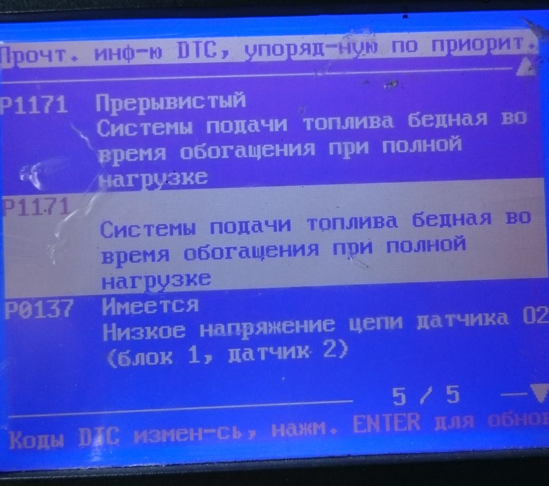

    Приветствую! сделал диагностику и выяснилось что оба задних лямбда на замену, (ОФБ 03г, 6VD1, мех.),
    знатоки подскажите какие можно поставить, родные космос, говно на пол года тоже не охота,
    какой лучше и подешевле поставить?
    мож кто кинет какой хороший номерок?
    или может перепрошить и вообще про них забыть???

    задние лямбды нах не нужны, кроме как сигнализировать о кончине катализатора. Поэтому можно ставить все, что угодно, а еще лучше - воткнуть обманку на них
    это я в курсе и полностью согласен, но мозги выдают ошибки по обоим задним катам, из-за этого она чихает в глушак, первые минут 10 езды,
    а обманка - это просто труба без датчика, правильно? так тогда надо отшивать, а что-бы отшить надо мозги перешить, а смысл менять трубу - когда можно просто фишку скинуть, или я что путаю???
    Интересно, первый раз слышу, чтобы из-за вторых лямбд машина чихала. Попробуй их вообще отстегнуть, посмотри на реакцию.
    Обманки я себе ставил механические, т.е. просто промежуточную футорку между лямбдой и выхлопной трубой, до сих пор так и катаюсь, все работает

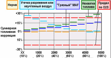

    По кислородникам, следствие. Коррекции видимо за +20%. Что с "ними" происходит при повышении оборотов?

    ...Что с "ними" происходит при повышении оборотов?
    Если имеются ввиду лямбды, то реагируют вроде адекватно, после нажатия педали бросок напряжения вверх (богатая смесь), затем (после стабилизации оборотов) - ломаная синусоида, как и на холостых.
    Да, но топливокоррекции  , в смысле LFT от RPM.

    О, спасибо, посмотрю...
