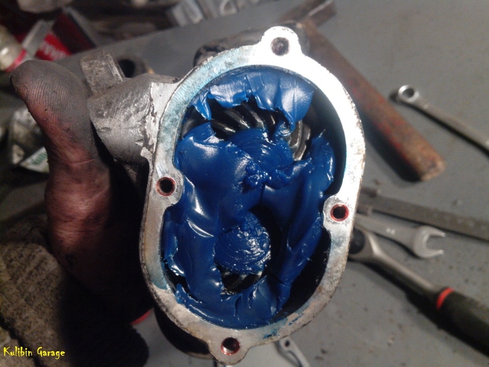

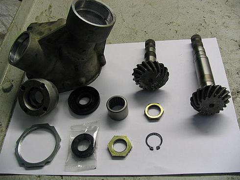

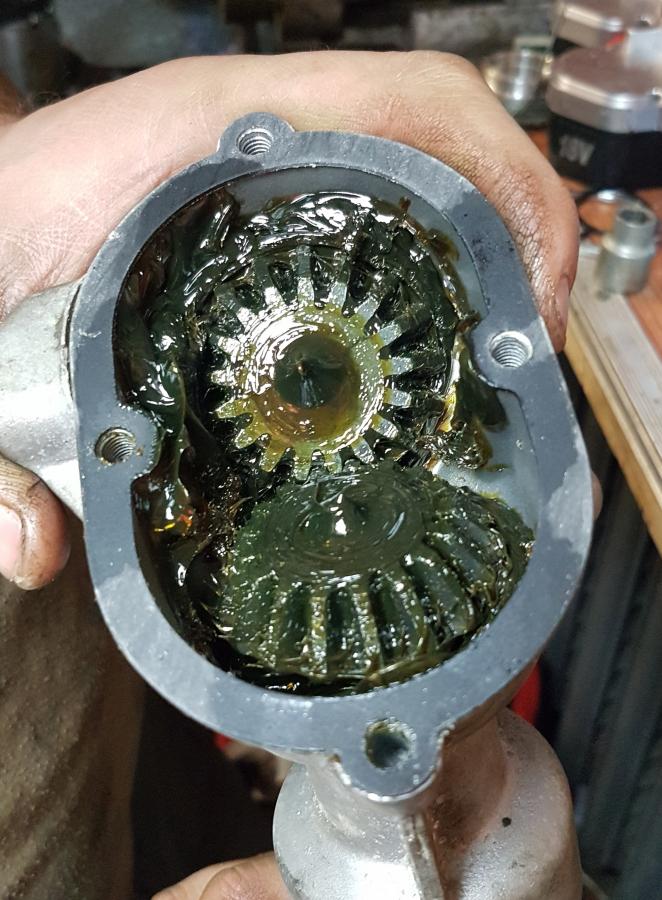

    Оригинальный редуктор от грейт вола с косозубыми шестернями и по конструкции полностью аналогичен нашему за исключением длины выходного вала, об этом я уже писал, и именно поэтому написал про подделку. Не надо утверждать того, чего не знаешь.
    Оригинальный редуктор первого ховера -
    ни одного косого зуба, может они в другом ГВ? Есть фото редуктора ГВ с косыми зубами?
    Сам уже нашёл от Дира, отличается передача
    На кой ляд было делать прямозубую...
    На Дире нет углового редуктора, как и рулевой рейки, эта машина копия тойоты хайлюкса. Угловой редуктор есть на Ховере, Сейфе, Сейлоре первых лет выпуска, далее там изменили рулевую рейку, сделав копию рейки исузу Dmax, для ее установки потребуются сварочные работы. Так вот рулевое на этих трех машинах одинаковое и отличалось тока длиной короткого кардана. В оригинале с завода всегда шли редукторы с косозубой передачей, а в запчасти в основном идет контрафакт с прямой, многие покупают машины с уже замененными деталями, даже не подозревая, что они напичканы подделками, так как раньше народ пользуясь дешевизной запчастей не заморачивался с ремонтом и сразу менял все вместе, а не по очереди. Поэтому такие крупные узлы лучше покупать на разборе или же в проверенных точках, специализирующихся на китайцах.
