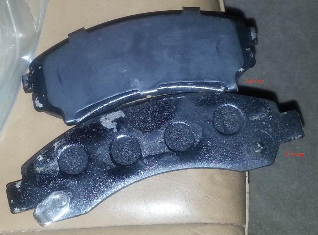

    Теперь еще одно уточнение, полученное на личном опыте. Колодки от Аксиома, полученные от Vasco, оказались абсолютно другими. На Ховеровские суппорта они не встанут ни под каким соусом. Так что для желающих поставить колодки от Аксиома сразу же предупреждаю, равно как и желающих поставить на родные Аксовские суппорта китайские колодки!
    #322 Вехомечтатель
    Отправлено 06 декабря 2014 - 20:54
    Я так думаю, что колодки, которые ты получил - от однопоршневых суппортов... и к тому же задних :giggly: ...или вообще не от Акса
    По пазам похожи на колодки для задних суппортов Родео Б и Акса образца 2003...
    Точно не от передних однопоршневых
    #324 Вехомечтатель
    Отправлено 06 декабря 2014 - 21:30
    Anapupa спроси - у него Родео Б свежая 2003 года - там суппорта не стандартные. Он показывал колодки похожие на твои с его суппортов

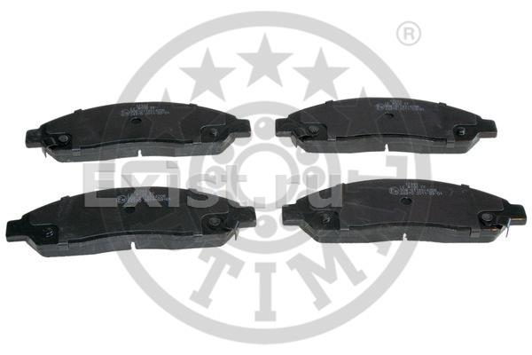

    Для всех установивших Ховеровские суппорта сообщаю, сегодня получил тормозные колодки Optimal, каталожный номер 12344, они идут с противоскрипными пластинами в комплекте.
    Кто хочет ставить себе колодки в комплекте с пластинами - рекомендую брать их
    Еще одна интересная заметка, как оказалось, на наши тормозные трубки ставятся без особых проблем штуцеры тормозных шлангов как с вогнутым конусом, так и с выпуклым, ездил сам и на тех, и на других, тормозная жижа не течет и не сопливится

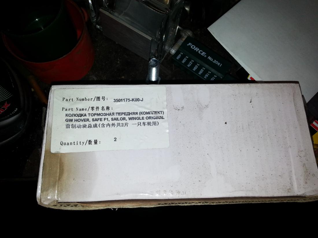

    Сегодня рылся в гараже, откопал комплект новых колодок от Ховера, готов отдать по их реальной стоимости, они даже в пластике
    Володь, ну это ты погорячился народу рекомендовать Optimal... От него можно взять только пластины, а колодки лучше в сторонке пусть полежат... :giggly:
    Нету веры в этот бренд, ну никакой веры нету...
    Поэтому к пластинам от Оптималя вот эти колодки прикупи:
    - ABS  37654
    - Ashika 50-09-908
    А насчет трубочек и штуцеров:  впихнуть можно любое "невпихуемое" куда угодно...Только есть конус приемный и есть конус входной, которые должны совпадать и плотно соединяться, выдерживать большое давление... Это технология. И шутить с тормозами не стоит, впихивая "невпихуемое"
