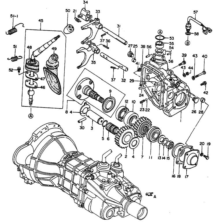

    Возник у меня новый вопросец.
    Так как готовлюсь к замене сцепления, то понятное дело, что скидывать коробку.
    И один хороший человек посоветовал, раз коробка скидывается, то заменить подшипник на первичном валу и главное сальник на нем же.
    По подшипнику понятно - дорогой зараза, а вот нужно ли?
    А по сальнику возникли вопросы, кроме него самого (номер 18) на схеме еще сальник и куча шайб и т.д. ( номера 19, 20, 24, 21) что из этого нужно заказывать и менять, а что остается.
    Тут вопрос принципиальный, хочется уже сделать и забыть на долго.
    Возможно возьму коробку с разобранной прибалтийской машины, так как на моей, как я писал раньше, полный привод выбивает.
    Но я так понимаю, что процедуру (замена сальника) лучше все равно произвести, тем более, что лежала коробка в гараже лет 5.
    И еще, как нибудь до постановки на машину коробку эту реально проверить или нет?
    Да, еще все забываю спросить.
    Гонит у меня масло через  тросик спидометра из коробки, не так что бы на колени капало, но когда приборку снимал в глаза бросилось.
    Как с этой гадостью  бороться?
    Может сапун на коробке забит?
    П.С. Прошу не кидать тапками, где он - этот сапун на моей коробке?

    Про сальник и Подшипник первичного вала не скажу, тут надо по факту смотреть, а что лучше бы обновить сальники на карданные валы в раздатке - то наверняка стоит сделать. Интересно. Колькр они на твое авто стоят?
    С тросиком - прочисть сапун, на снятой кпп он наверняка стоит где то сверху.
    Та кпп 5 ступеней то? Может пока на ней просто поездить, чтоб оценить состояние?
    А они где на схеме эти сальники, какие номера, а то я что то туплю?
    Сапун, как коробку сниму буду искать.
    КПП с прибалтийской машины пятиступка, как и моя.  Просто у человека ее заберу, деньги отдам, плюс деньги на замену, а потом окажется, что коробка того, то же дохлая, вернее раздатка на ней. Обидно будет, да и деньги фиг заберешь, вот и думаю как подстраховаться.
