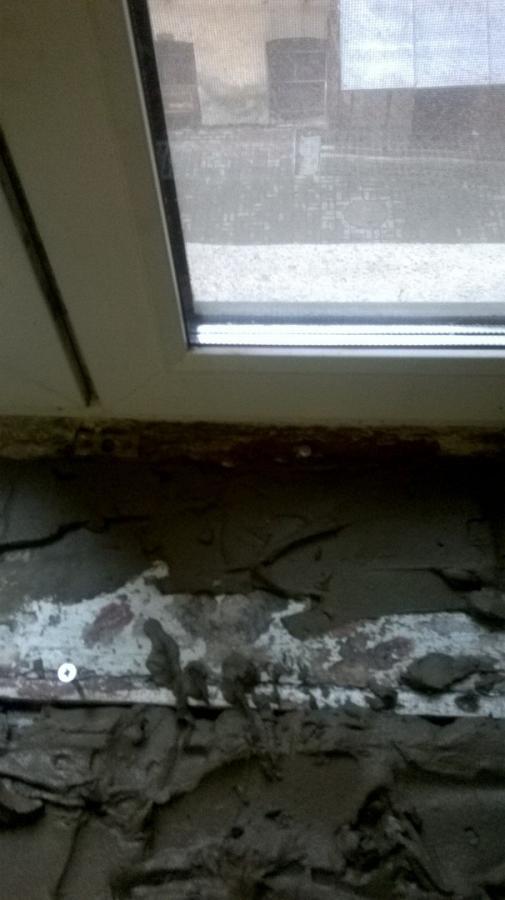

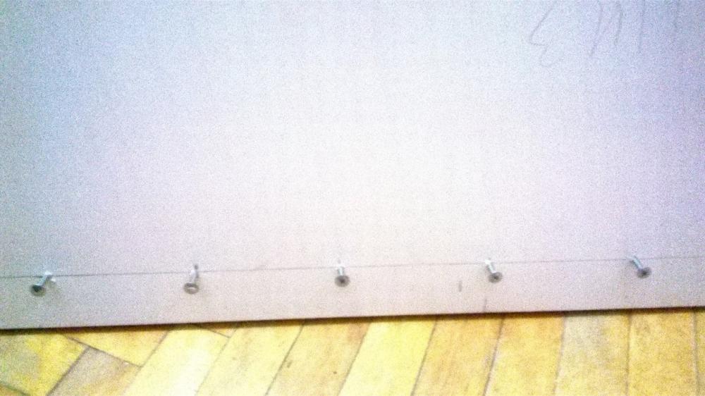

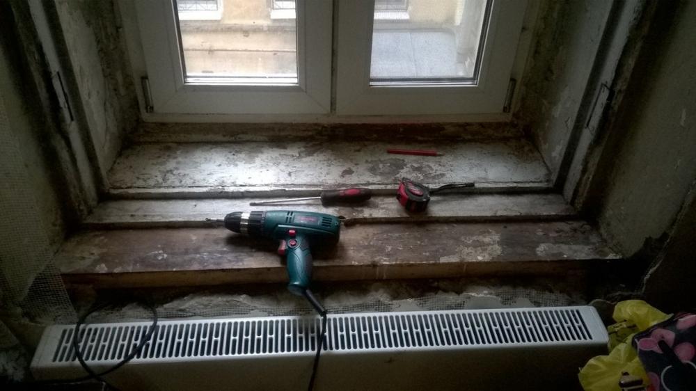

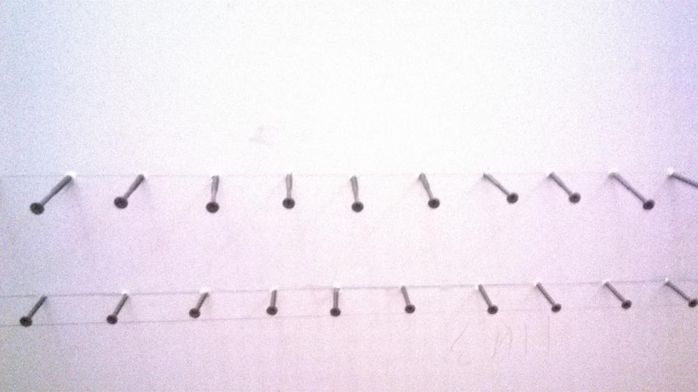

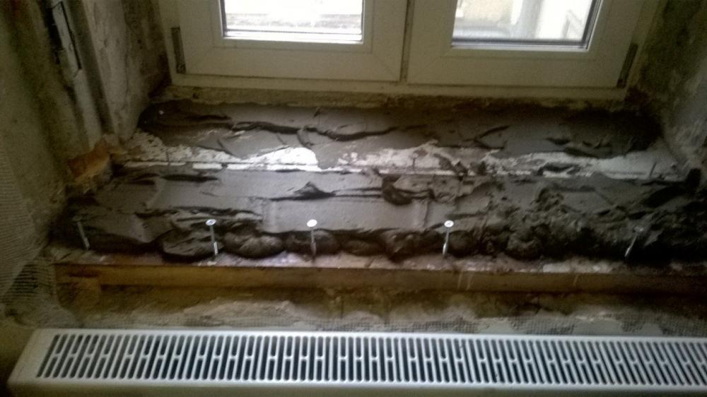

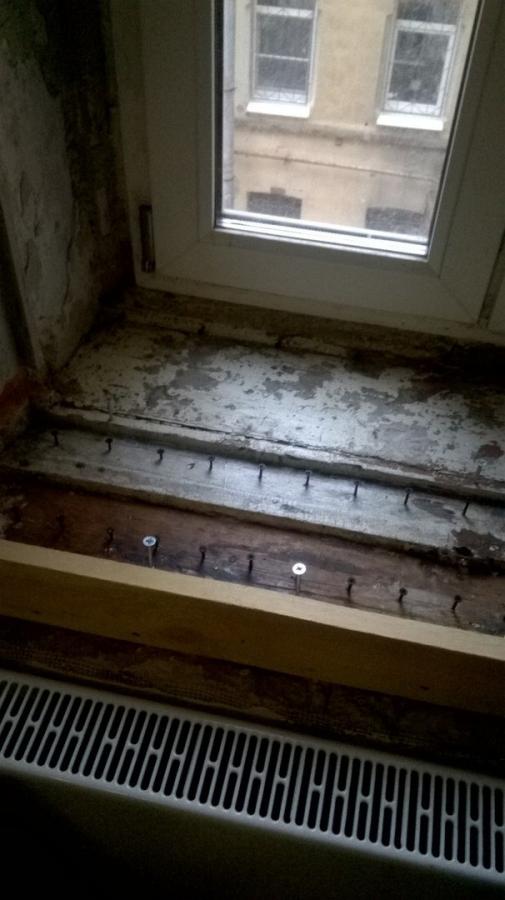

    установка подоконника дама.
    выставлен уровень по саморезам...
    вырезан подоконник..и накручены саморезы.INLbGTazBb8.jpg zLAw7LiKC0Q.jpg lnLDQ2ZfAWY.jpg
    для сцепления подоконника с основой,используется плиточный клей.y7SiQzdKPow.jpg S6Ar0YvZjms.jpg y7SiQzdKPow.jpg
    готово.сутки на просушку и готово.
    откосы делаются потом.

    Как то интересно окно вставлено.
    У вас что пластиковые рамы ставят не убирая старый деревянный короб и пену не используют ?
    #332 andira2002
    Отправлено 05 марта 2017 - 12:15
    • 10 635 сообщений
    это я так сам себе ставил
    старые рамы стоят 50 лет и всяко крепче 5 см макрофлекса.
    быстро  просто и надёжно..
    макрофлекс есть 1-2 мм....
    окно вставлено в четверть рамы..
    времени занимает 40 минут.
