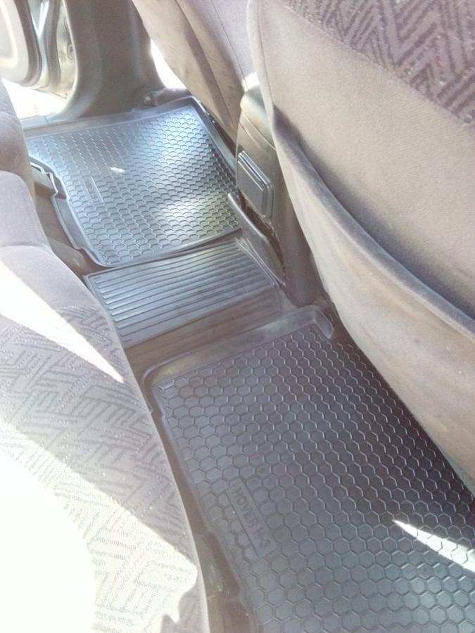

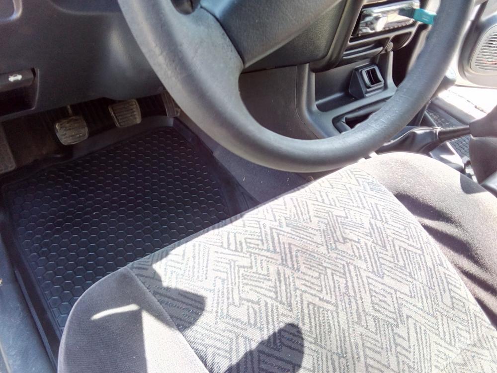

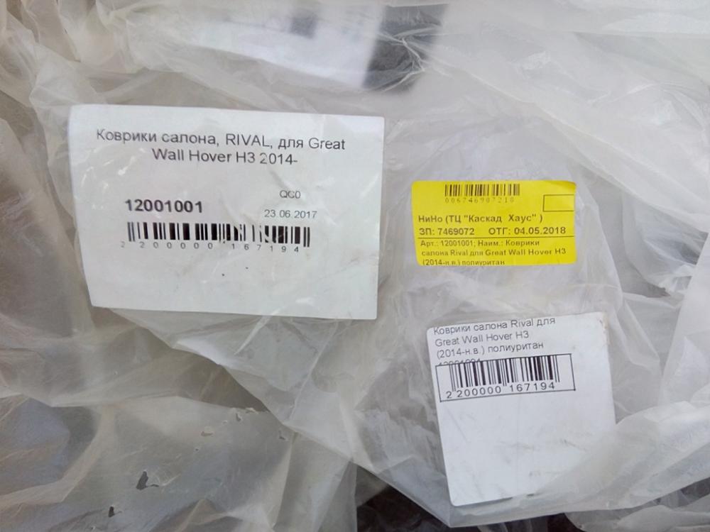

    Купил ОФБ коврики, от Hoverа Н3, они идеально подошли :yes:

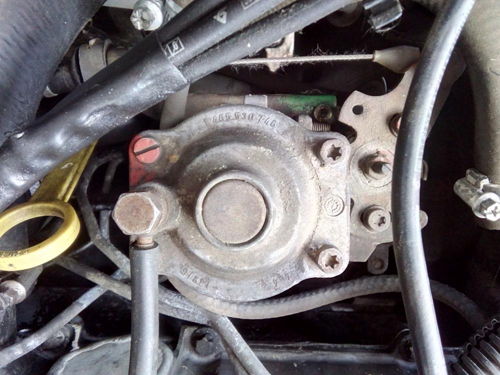

    Добрый день! Есть подробности по механическому ТНВД? От какого мотора IVECO? Как изменилась динамика, расход по сравнению с VP44? Как устанавливали на наш мотор, вытачивали переходную пластину?

    День добрый :yes: Судя по номеру ТНВД ставился и на Опель и на Рено и на Фиат и на Ивеко https://www.google.r.....0.d8m5Z2YFDyI
    Динамика не знаю, я до поломки прехал километров семьсот, да и опыта езды на дизелях нет. Друг который всю жизнь на транспортёрах дизельных гоняет говорит нормально прёт, на свой объём, для меня примерно как мой ОФАС с20ne. Расход субьективно не изменился, не больше десятки по городу. Устанавливали ,ну что я разглядел, через проставочное кольцо. Так же точили шестерню привода под мой мотор, переваривали патрубок подачи воздуха во впуск, да много делов было.

    Понял, спасибо!

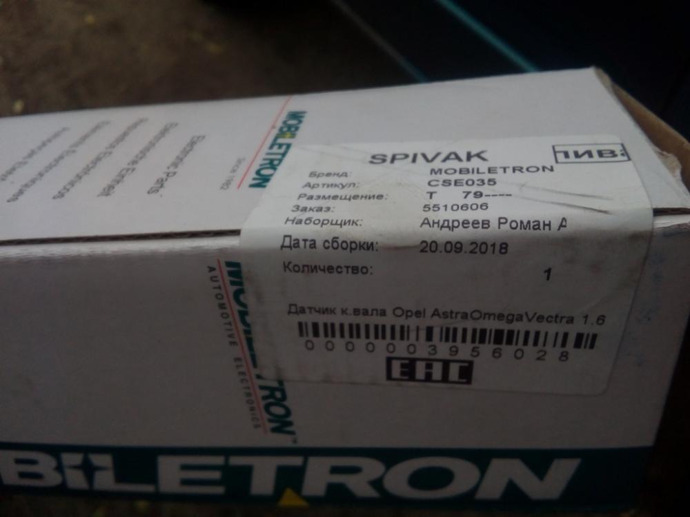

    С начала года началась какая то хрень с тягой на ОФАС. Ну как человек занимавшийся всю жизнь бмв, решил что бензонасос. На горку при обгоне выскакивал чек и машина начинала тупить, такой же расклад при выезде на трассу и необходимости быстро набрать скорость. Последней каплей стал случай когда я машин на даче завёл а холостые 1200, вот это и сподвигло начать с ДПКВ. Не стал брать Эру и Стеллокс, так как был весьма положительный опыт по восстановлению на е46 генератора запчастями от Mobiletron ,менял диодный мост, таблетку ( а она там огого, валео эксклюзив :Cherna-facepalm:) сам паял, сам ваял, всё работает :yes:. Что ещё подкупило, уплотнительная резинка на датчике, провод реально толстый, похоже не раз экранированный ну и цена  :rolleyes:
    Mobiletron CS-E035
    Раньше на месте движка крутилась ну с трудом четыре + , сейчас за пять + прям и реально заметно что поехал спортик :) Хоть в ПаришДакккар езжай :giggly:
