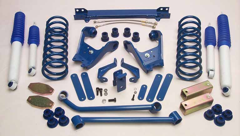

    Ради интереса - никто не рассматривал фото лифт-комплекта Calmini? у них только ОДИН рычаг гнутый! нифига не понимаю, почему. Есть еще пара пластин, тоже не пойму, куда они ставятся, на второй рычаг?

    еще один момент: а если тягу не гнуть, а приварить к ней этажом ниже еще одно крепление для сайлент-блока?
    Насколько большое усилие передается на этот узел?

    Лазил мерял под машиной, что гнутый рычаг, что перенос точки крепления рычага уменьшит ход подвески на сжатие. Тяга упрется в верхнюю поперечину на раме. Надо ставить проставки под отбойники. Они есть в лифт комплекте. Так же там вижу удлиненные серьги на задний стабилизатор. А хитрая фиговина в центре похожа на проставку для переноса панары.
    Проставки под отбойники в любом случае ставить надо будет. Перенос Панары по большому счету не настолько критичен, хотя и желателен. Я на прошлой Фросе ее не трогал, сдвига моста в сторону практически не ощущал, думаю, тут ситуация похожая
    Серьги на стабилизатор делаютс самостоятельно и очень просто (в принципе, как и проставка под отбойник). Остается вопрос с левой верхней тягой (гнутой) решить

    А что полезного ты для себя видишь в комплекте? Лично мне оттуда нужен только левый рычаг. Все остальное уже есть либо могу сделать сам.
    А комплект за штуку баксов-ИМХО дорогонах!

    Лично мне из этого комплекта не нужны рычаги, траверса, тормозные шланги. Аммо и пружины непонятно чьего производства и качества тоже не очень охота. А все остальное делается с минимумом затрат. Ну разве что только рычаг гнутый, и то можно сделать.
    аналогично, меня интересует только рычаг, так как сам его делать на данный момент не готов
