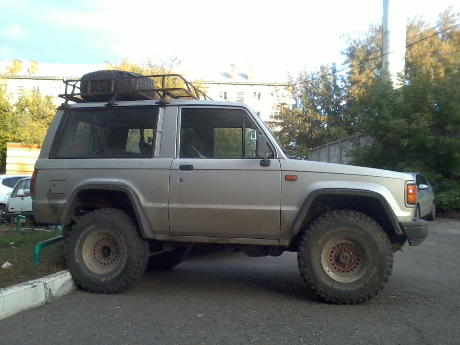

привет а машинка не на проспекте стояла? Около ДУ Рядом с рамсторомЧо-то последние мои сообщения прочитал - какой-то лытдыбр получилсо.
Вот, картинко.
Ето я наконец-то навесил все новопокрашенные двери-крылья и колёса серьёзные поставил. Что могу сказать? Крутить ему немного тяжеловато, как люди ставят 35, не понимаю. Запаска теперь на крыше жить будет. Чо-та мне показалось, что нечего ей на двери делать. С расширителями не всё хорошо получилось. Поскольку арки резаные, размеры ушли. Повезло, что передний почти идеально встал назад. Вот со вторым вышло поганенько - куцый совсем. Я его поставил вперёд, с тем расчётом, что найду рано или поздно такие же, как сзади стоят. Ау! Мож завалялись у кого? Ещё взялся за салон. Тут есть варианты - либо новым материалом обтягивать (я раздобыл ТЭЗА, его можно прямо из шланга мыть), либо старый сдирать, стирать его тщательно и обратно натягивать. Пробовал стирать - вроде бы отстирывается. Оргалит (ДВП) местами поломано/помято/заплесневело, буду подклеивать и пропитывать антисептиком. С брызговиками тоже надо решать. Буду пойти на авторынок с картонным шаблоном - может от газели чо подберу. Багажнег с лесенкой, бамперы и пороги оставил слегка на потом.
