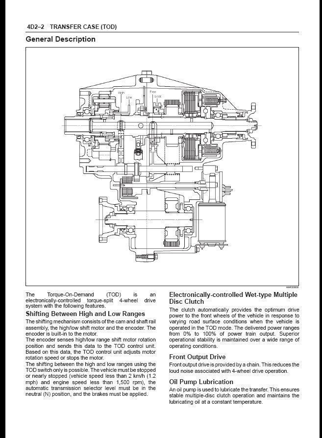

    они в качестве эксперимента уменьшили тод на один фрикционный диск. летом казалось, что все более менее, но зимой кажется, что постоянно буксую задними колесами. когда было 50х50 заклинено машина ездила прекрасно.
    Ни фига себе эксперименты. Тогда все понятно, там же все на усилии прижима. Ну сообщи чем дело кончится (или продолжится не дай бог)
    Вы чего это ребята??? что раздатка раздаёт? она пониженный ряд включает и всё :D :D :D . Между осями никто и ничего не раздаёт.
    Новый_рисунок__1_.jpg Тама видна многодисковая муфта. А левее ее как раз муханизьм подключения понижайки

    У Исудзу никогда небыло межосевого диференциала(это то что связывает переднюю ось и заднюю). Парк тайм раздатки такого в природе и на планете Земля просто нет. Люди ну кто нибудь скажите им что Тод и раздатка это разные вещи. Тод заменяет межосевой диференциал, а раздатка это демультипликатор(т.е дополнительный редуктор который понижает передаточное число оборотов двигателя к оборотам редуктора моста)
    Да все правильно ты говоришь. Только этот ТОД с механизмом блокировки многодисковой муфты и демультипликатором и управлением всем этим помещен в один горшок, который по терминологии ИСУЗУ называется раздаточная коробка в скобках ТОД - TRANSFER CASE (TOD). Я ж листочек из мануала выложил из раздела "Раздаточная коробка (ТОД)" (Transfer case (TOD)). А раздатка типа Part Time как так не существует, а Уазик, как и большинство жипов. У нашей раздатки оба режима и Part Time и Full Time. Только не ТОД заменяет межосевой диференциал, а многодисковая муфта. ТОД - тип системы полного привода. У Паджеров например Суперселект.

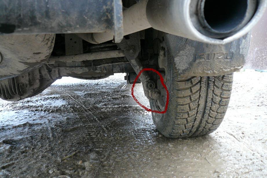

    Уговорили вы меня с раздаткой. Вот что я сделал: Наварил ко всем амортизаторам дополнительные "уши", тем самым увеличелся ход амортизптора на 4 см. Делалось это для того чтобы не вырвать их. После Лифтовки 6-7 см на кочках хороших, а еще лучше ощущалось когда с бордюра резко съежаешь амортизаторы растягивались до конца и был удар даже сильный. После лифта ход подвески вниз уменьшилься значительно. Если ездить по нормальной дороге ничего не ощущалось. Щас стало просто замечательно: машина стала мягче и ничего не стучит.

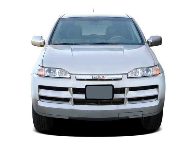

    господа, а никто так и не нашел себе хромированную накладку с надписью исузу между фар от 2004 г? все же тюнинг)раздатку мне так и не починили. передний мост работает только при 4L. поеду на алтуфьевское ш. вроде там попробуют
    Вот такую? если не такую то покажи фото какую.
    #337 VladTr
    Отправлено 15 декабря 2009 - 20:42
    вообще-то между фар - это на решетке радиатора...
    #339 VladTr
    Отправлено 15 декабря 2009 - 21:28
    да-да, именно она
