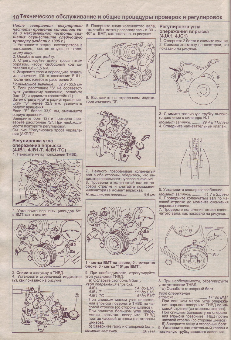

выставил зазор в клапанах и собрал мотор.Завел. по метке что на блоке и ТНВД мотор только на педали в пол 1500 набирал и белым дымом чадил, ужасную дымовую завесу в ГСК устроил.Насос повернул до упора против направления вращения. мотор вяло стал 4000 набирать, прогрелся вроде только чутка коптил.Нужно как в книжке проверить угол впрыска. Микрометром. Дайте ктонить поюзать. поскольку куда ехать в сервис нерешусь.Или всетки ТНВД умер?
