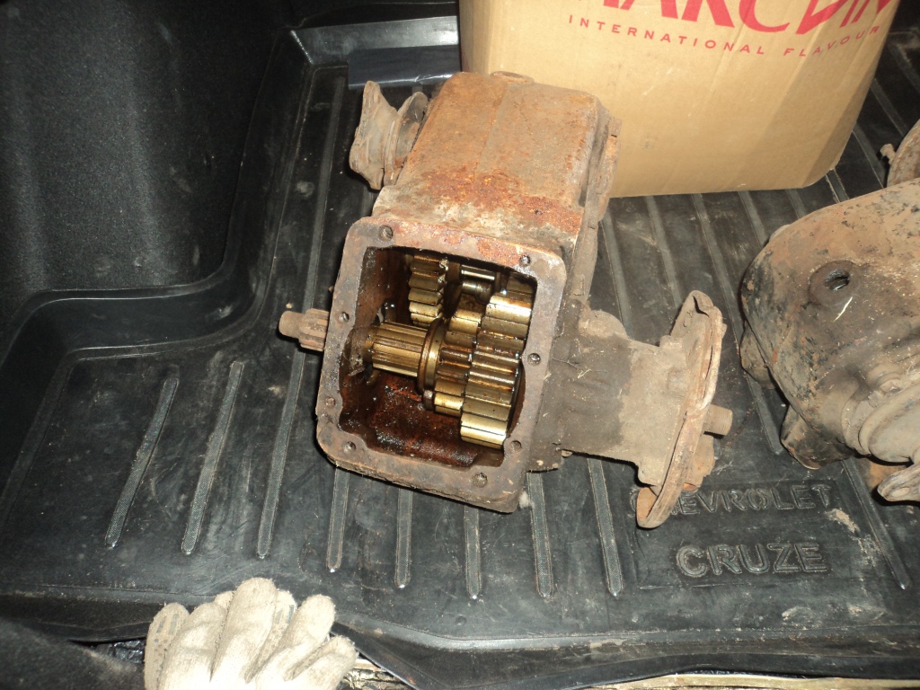

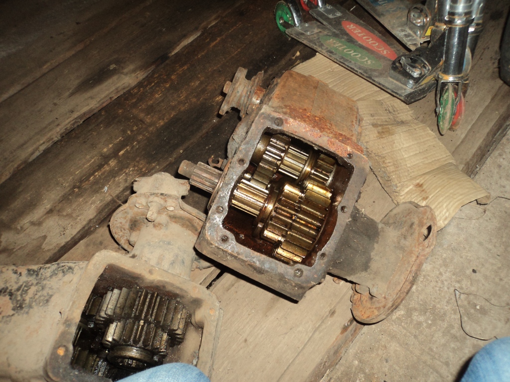

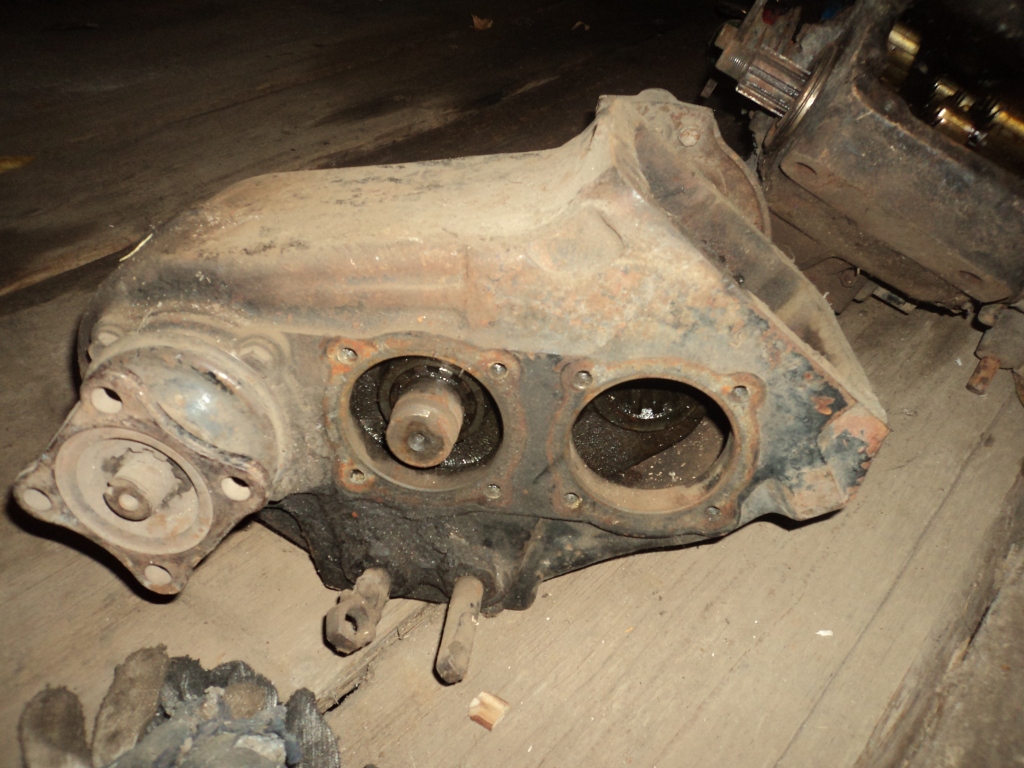

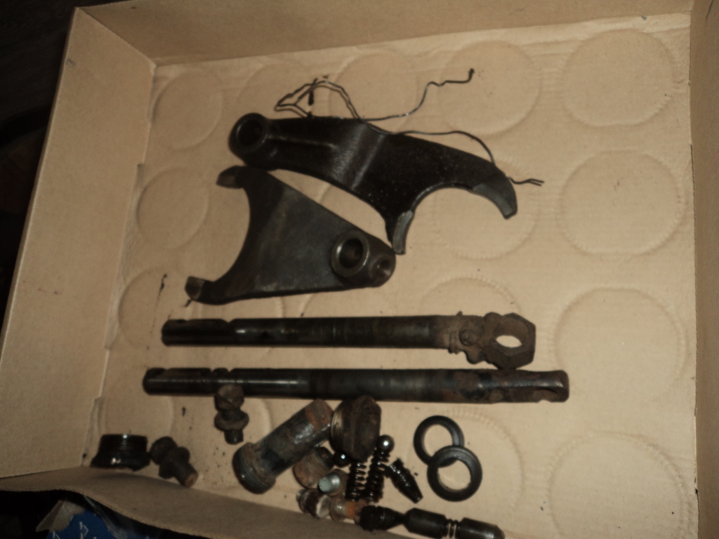

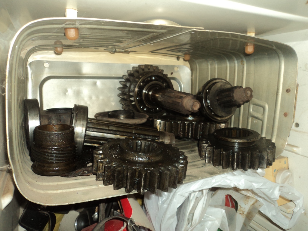

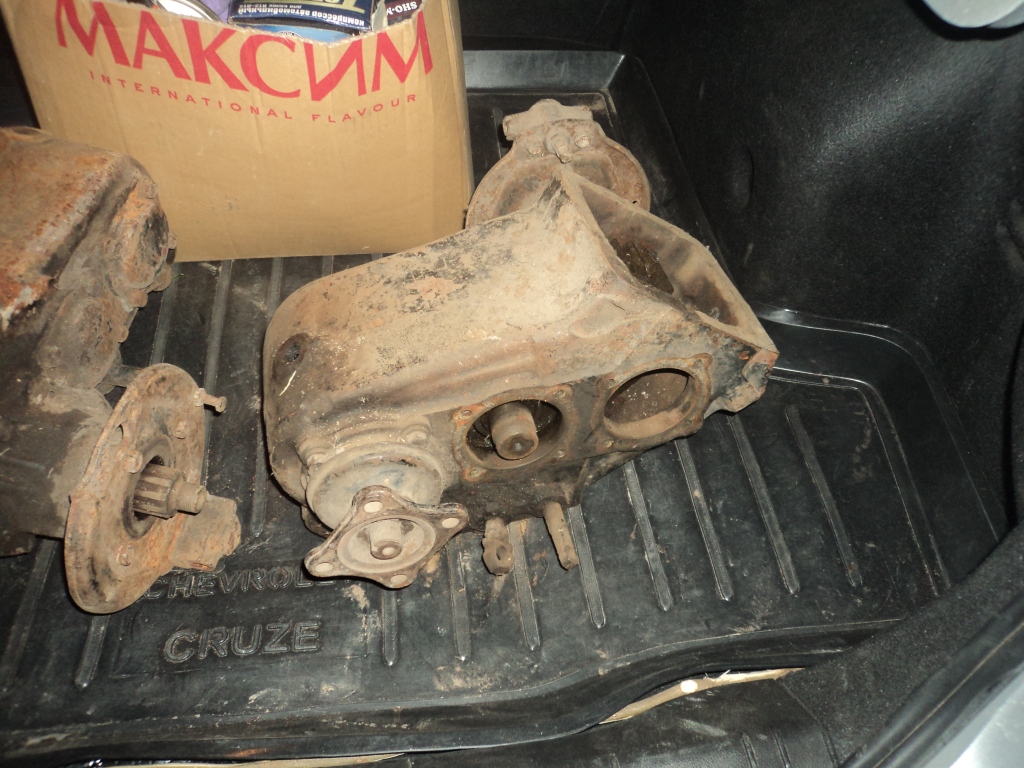

    Вот привёз раздатки от газ66 буду колдовать над их установкой)))

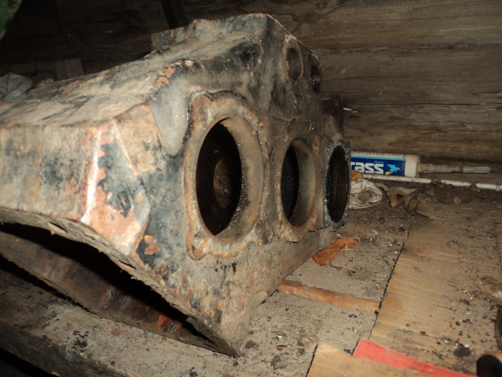

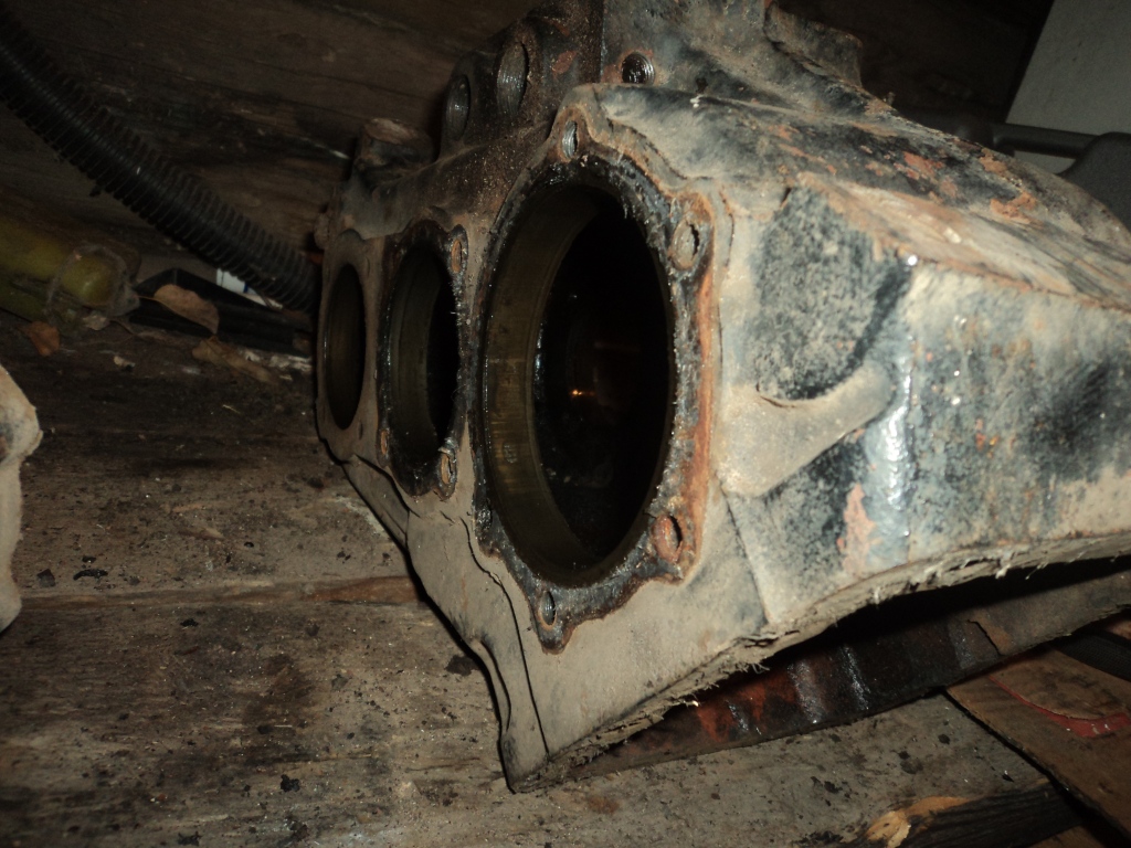

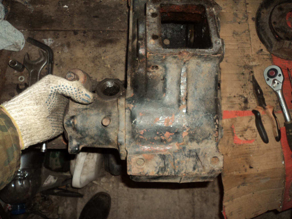

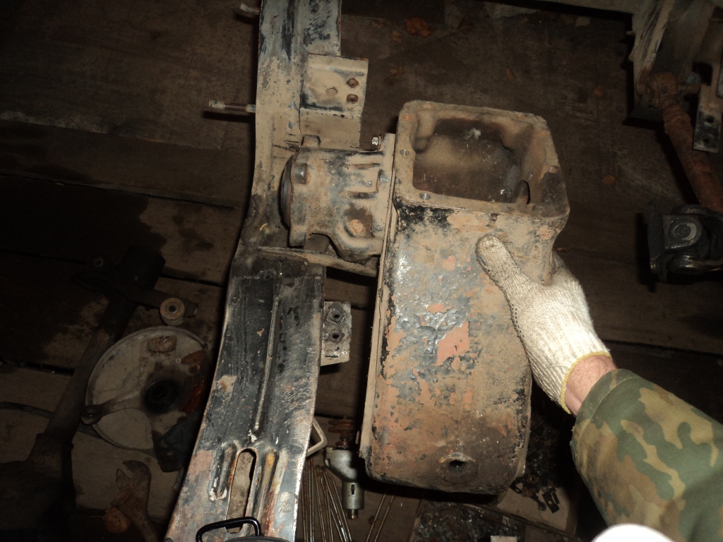

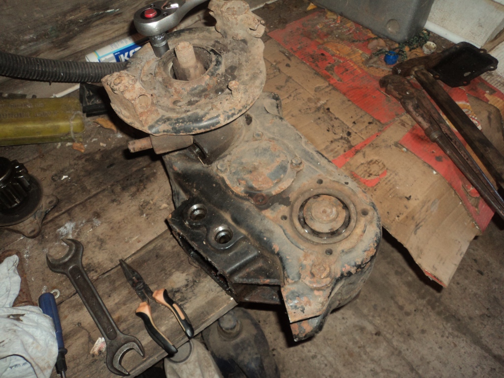

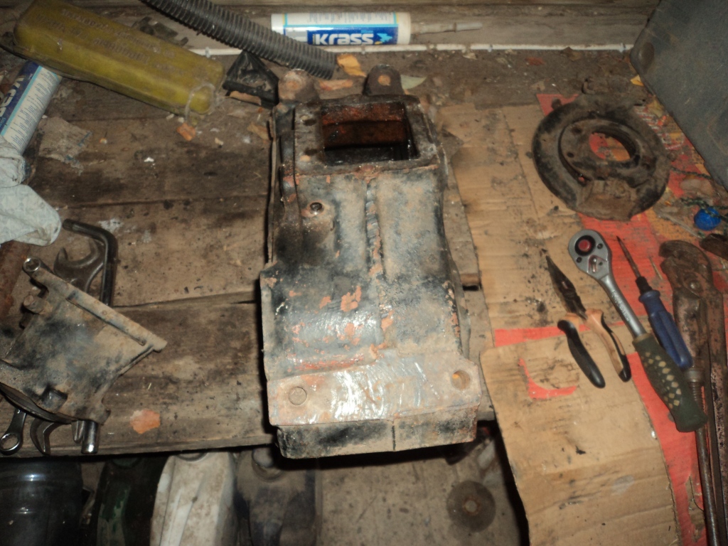

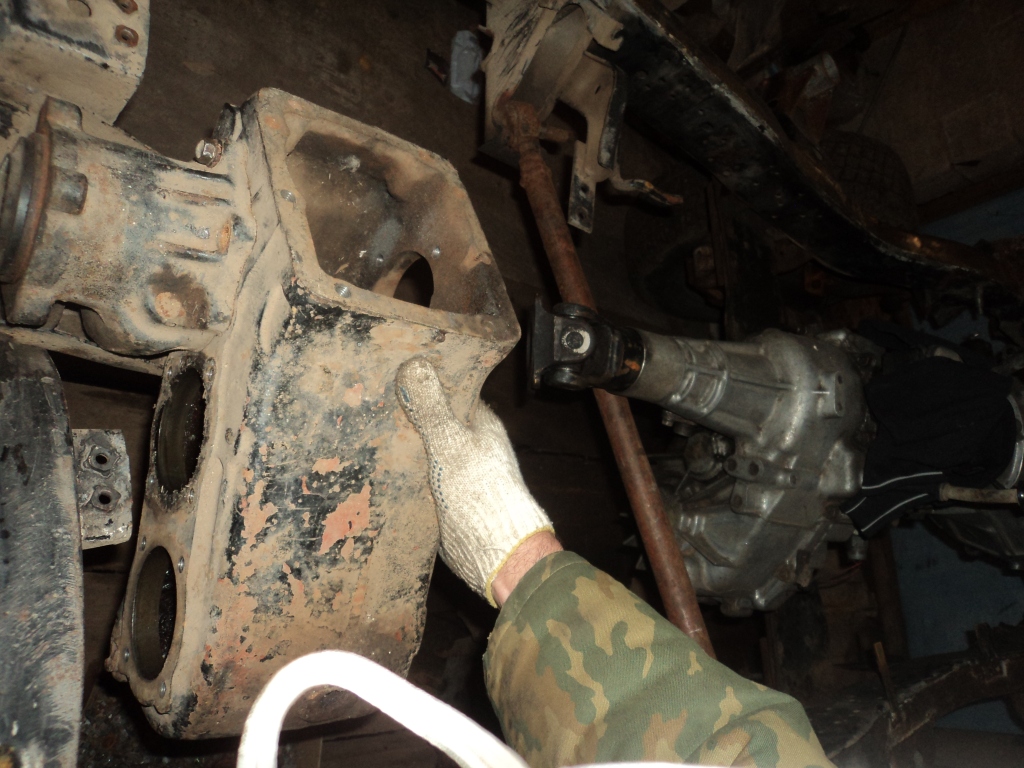

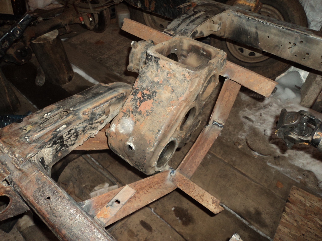

    Достал из одной потроха и примерил к тому месту куда буду ставить! .

    что то как то грамозко смотриться . может раздатку от уаза она по меньше
    #324 самоделкин
    Отправлено 30 октября 2012 - 18:51
    самоделкин
    • 3 448 сообщений
    • Елабуга
    Можно! и от уаза только там сложно флянец делать для входа в РКП так как она ставится прямо на кпп а от газ 69 слабенько выглядит боюсь мой мотор порвёт её! Да и эти раздатки достались мне по очень сладкой цене!

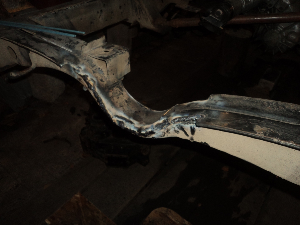

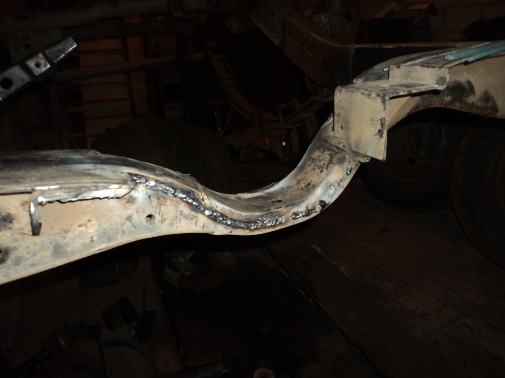

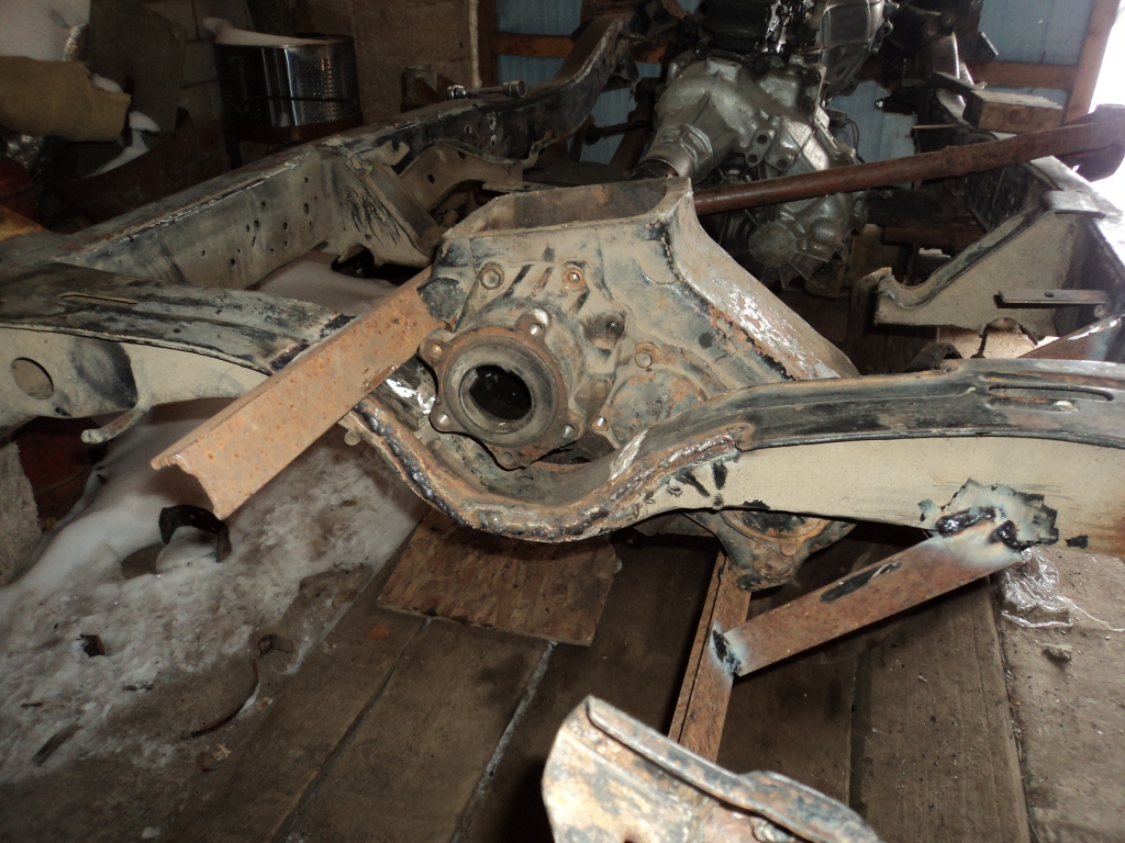

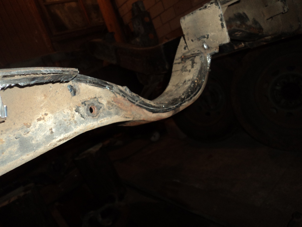

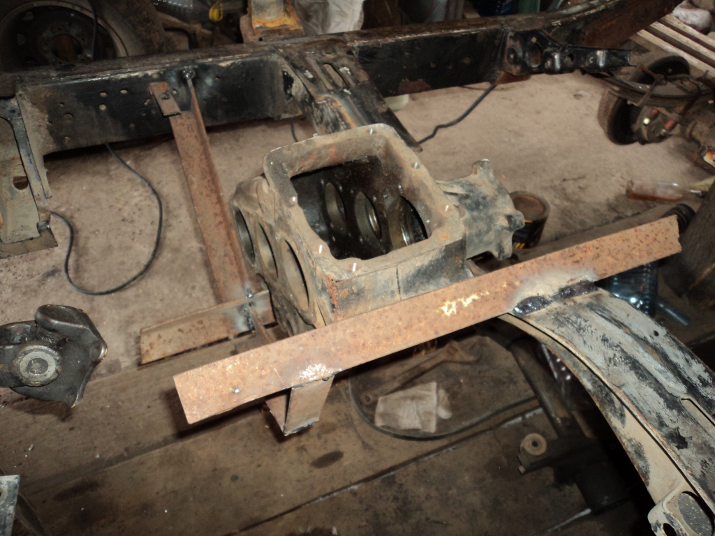

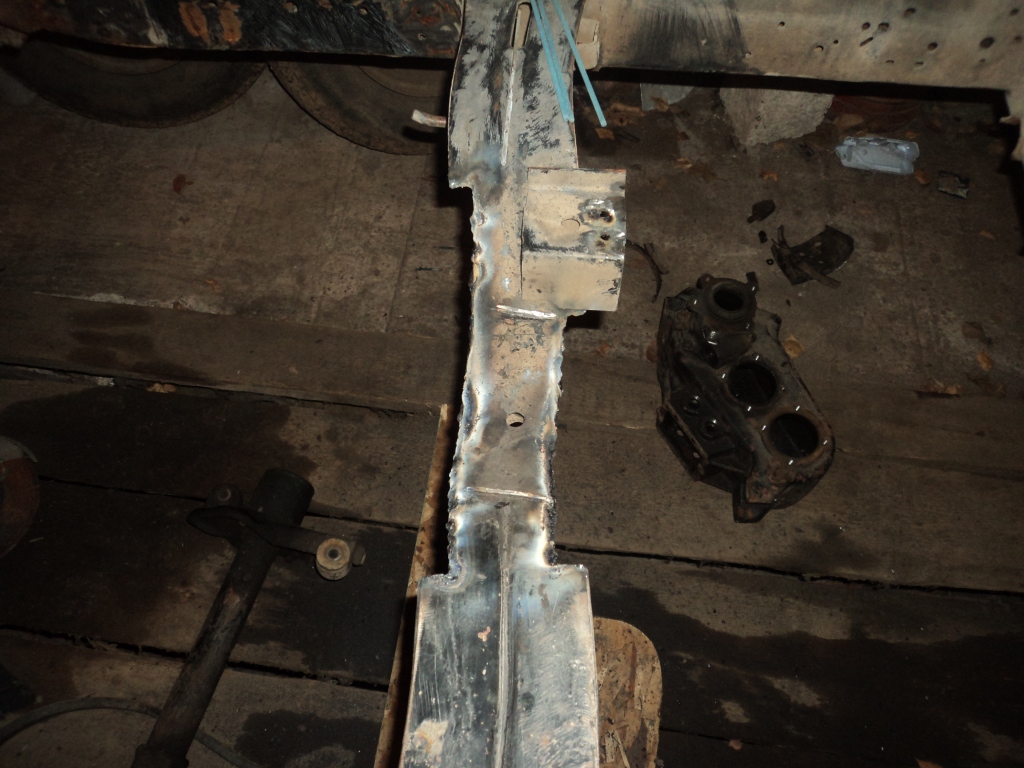

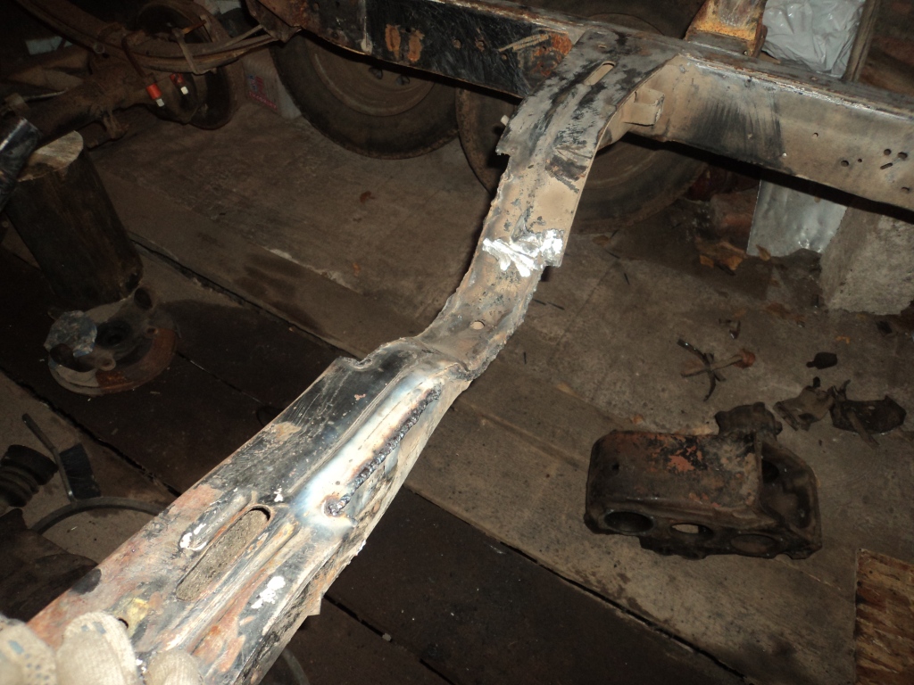

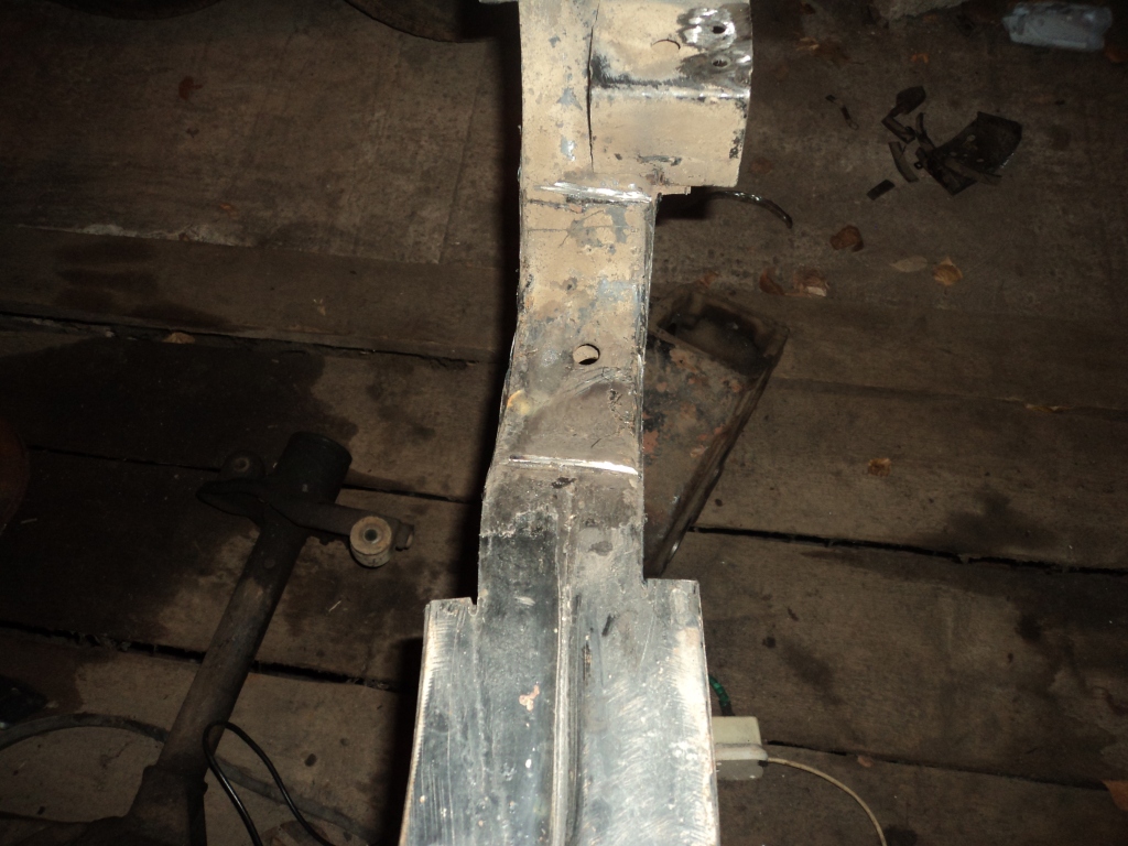

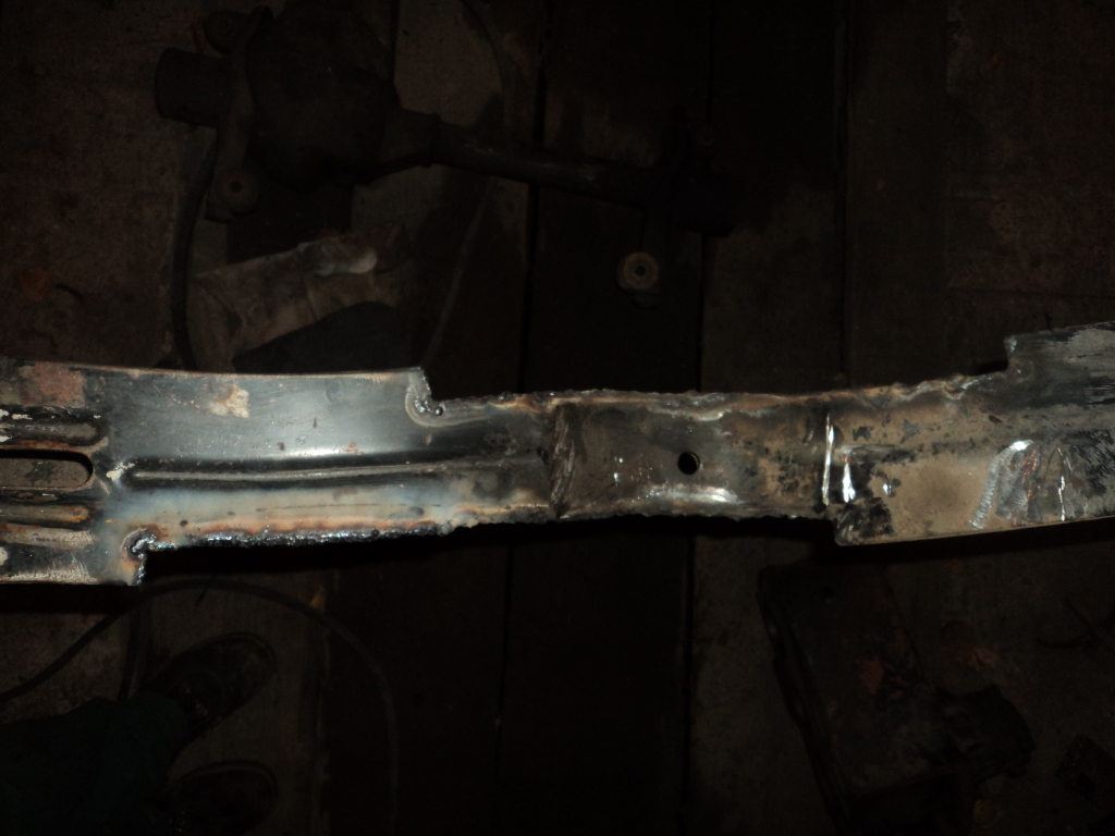

    Вырезал в раме место под раздатку!

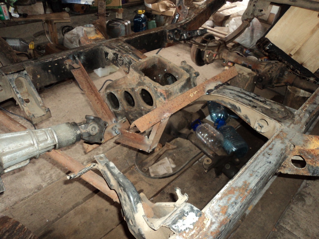

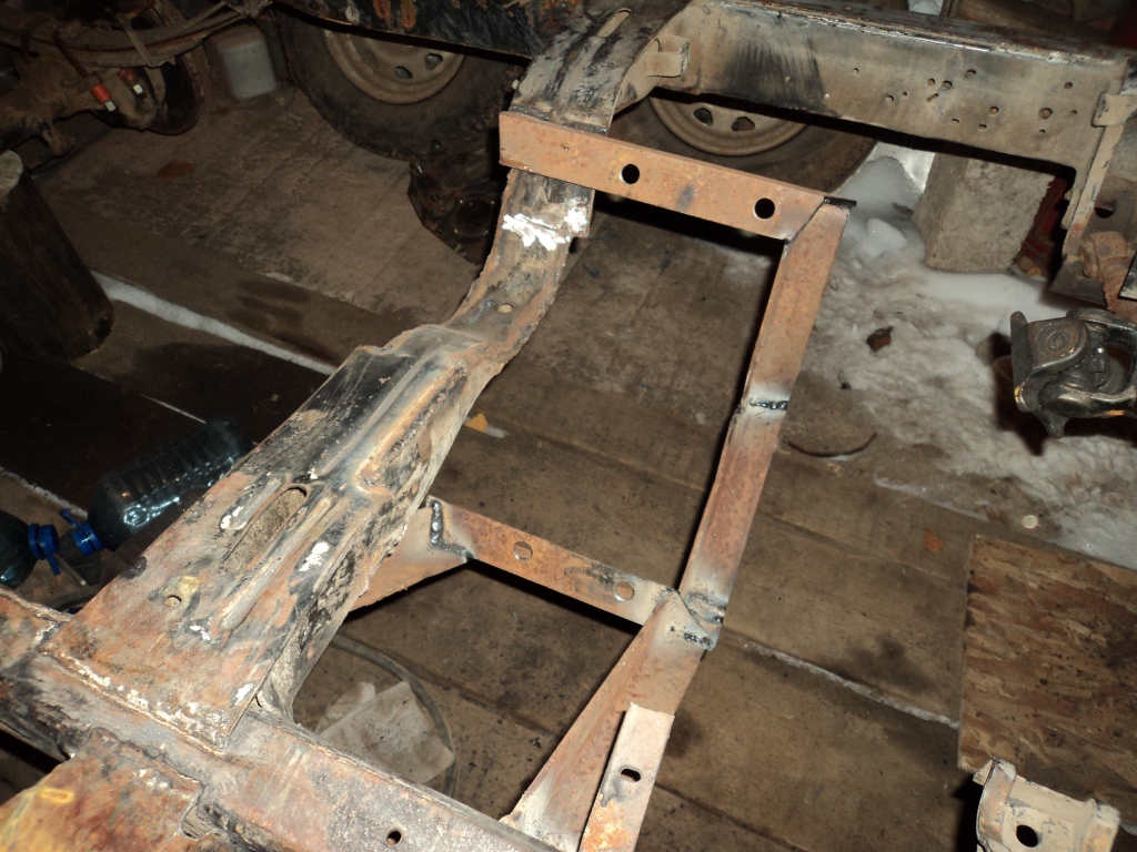

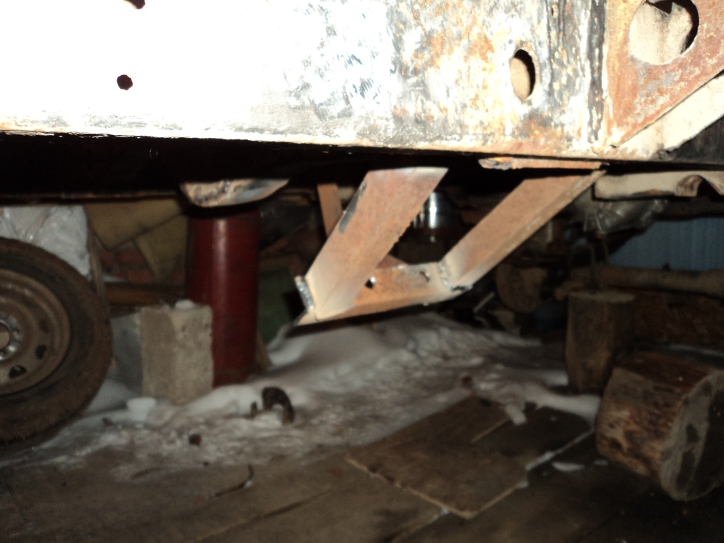

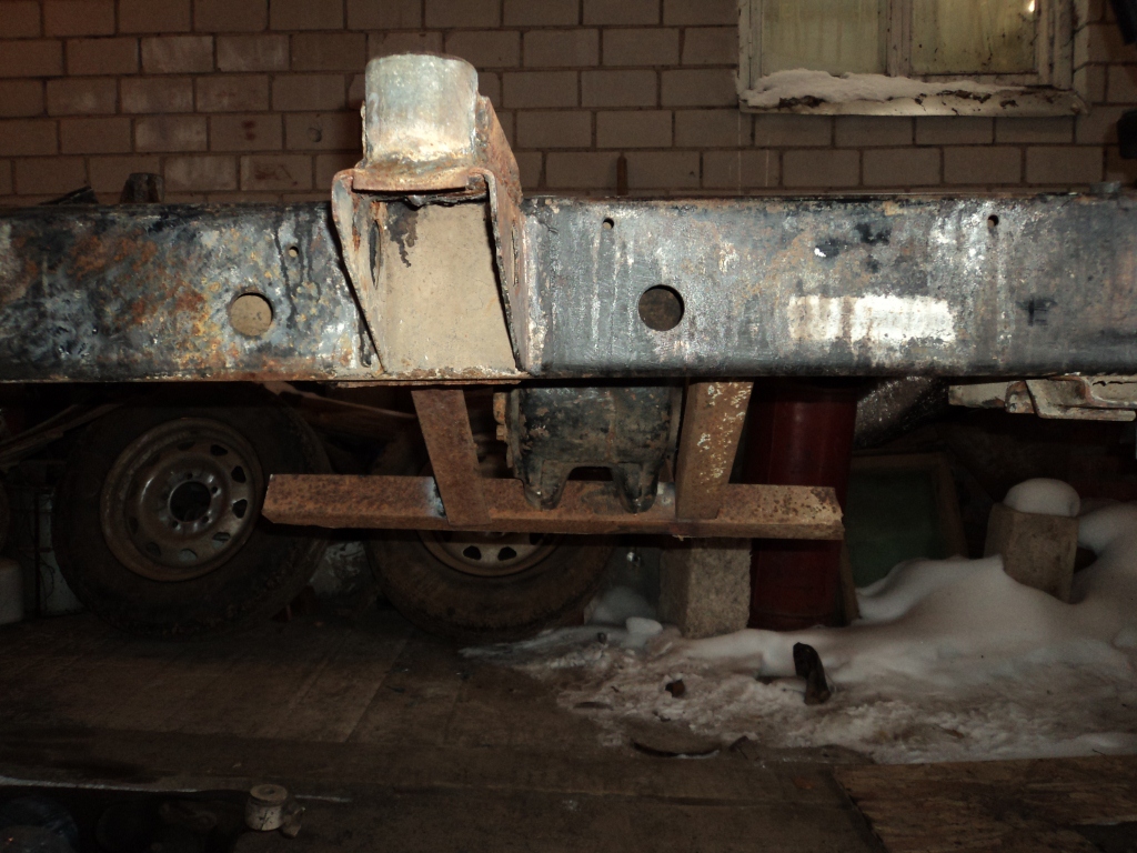

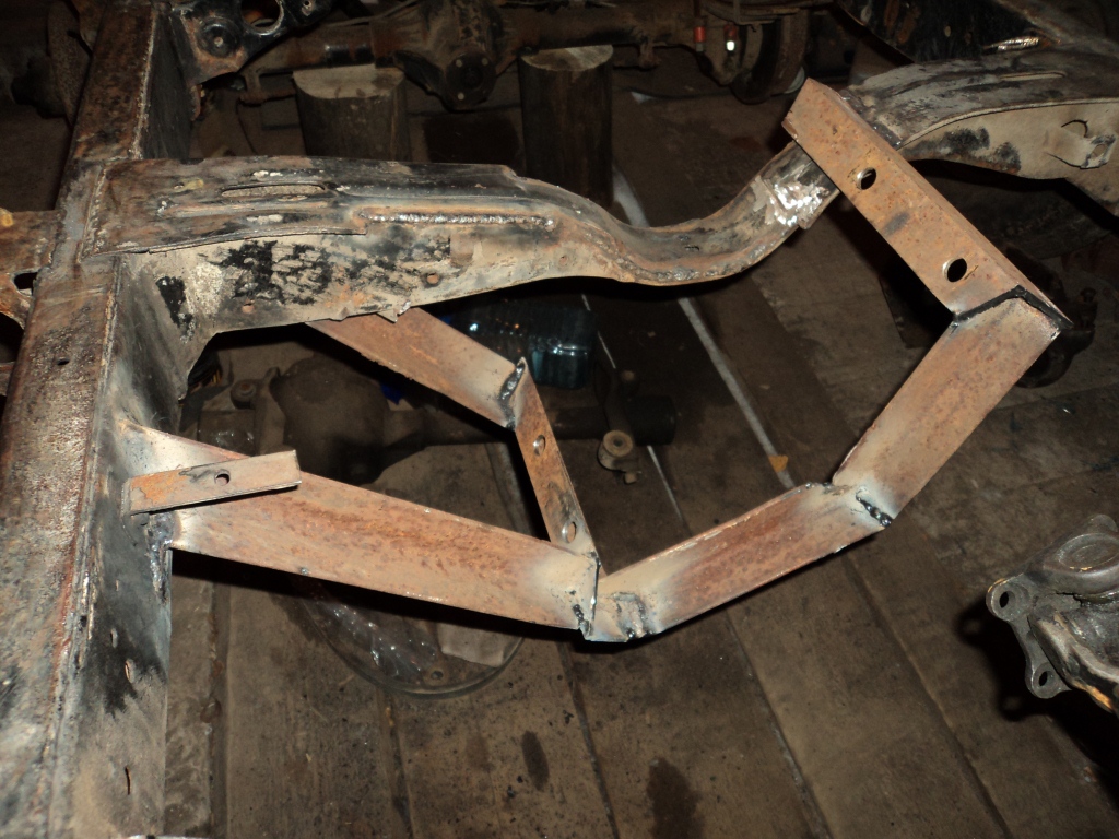

    Сегодня дорвался до авто! С ваял подрамник для раздатки, осталось два упора приварить)))) Ещё надо будет отверстия проточить что бы можно было раздатку двигать в перёд и назад в диапазоне 10мм.

    надо как то усилить чтоб жестко сидела
    #337 самоделкин
    Отправлено 17 февраля 2013 - 22:33
    самоделкин
    • 3 448 сообщений
    • Елабуга
    Да! Осталось сделать два упора во второй лонжерон рамы))) А как подберу карданные валы буду защиту мастырить))) хотя и так хрен сломаешь.)
