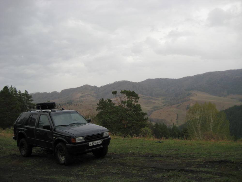

    Здравствуйте корифеи форума. Я вот тоже в раздумье над уазомоставми привлекает естественно наличие запчастей в любой деревне + ремонт на коленке, но у меня несколько сомнений, 1- у меня пч счас 4,88 а на мостах от уаза, колхозных помоему 4,56, потянет ли 2.4I всё это после переделки ,да резина максимум будет 32-33 это потолок особенно по ценам 2- колхозы сами по себе переносят 33" резину или будут постоянно рваться-сыпаться. и 3- я находил по лендовским мостам где то в нете что есть мосты вроде от прадика с пч 4,88, тогда может вкатить только Передний мост и мороки поменьше, прошу спецов разжевать только одна просьба не говорить мне купи другое и не парься, я намерен строить из фронтеры как то зацепила она меня, ну и на будущее двигу охота 2.8 не турбо. С уважением к вам Сергей!IMG_9509.jpg

    Колхозные мосты бывают с п.ч. 4,62 и 5,125.Выбрать есть из чего

    да что вы все паритесь по поводу надежности уаз мостов? в ацком бездоре все ламается, сам видел как миллионные японо проекты собранные на крутых станциях приходилось эвакуировать из тайги с разорванными мостами, раздатками и тд. а вытаскивали их самоделки на вояках уазкиных. Правда сцеплятся по две машины приходилось - тяжелые как то ленды... Так что нечего париться, все зависит от прокладки))) Я уже три раза передний мост перебрал - теперь с закрытыми глазами могу))) задний два раза. А потом понял что ездить надо аккуратней, с дури то оно ниче хорошего. вот последний раз мотор запорол, а мосты нет))))
