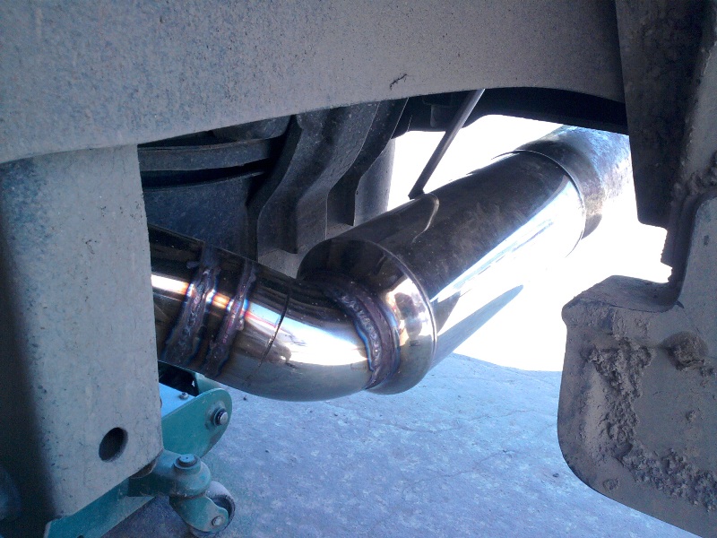

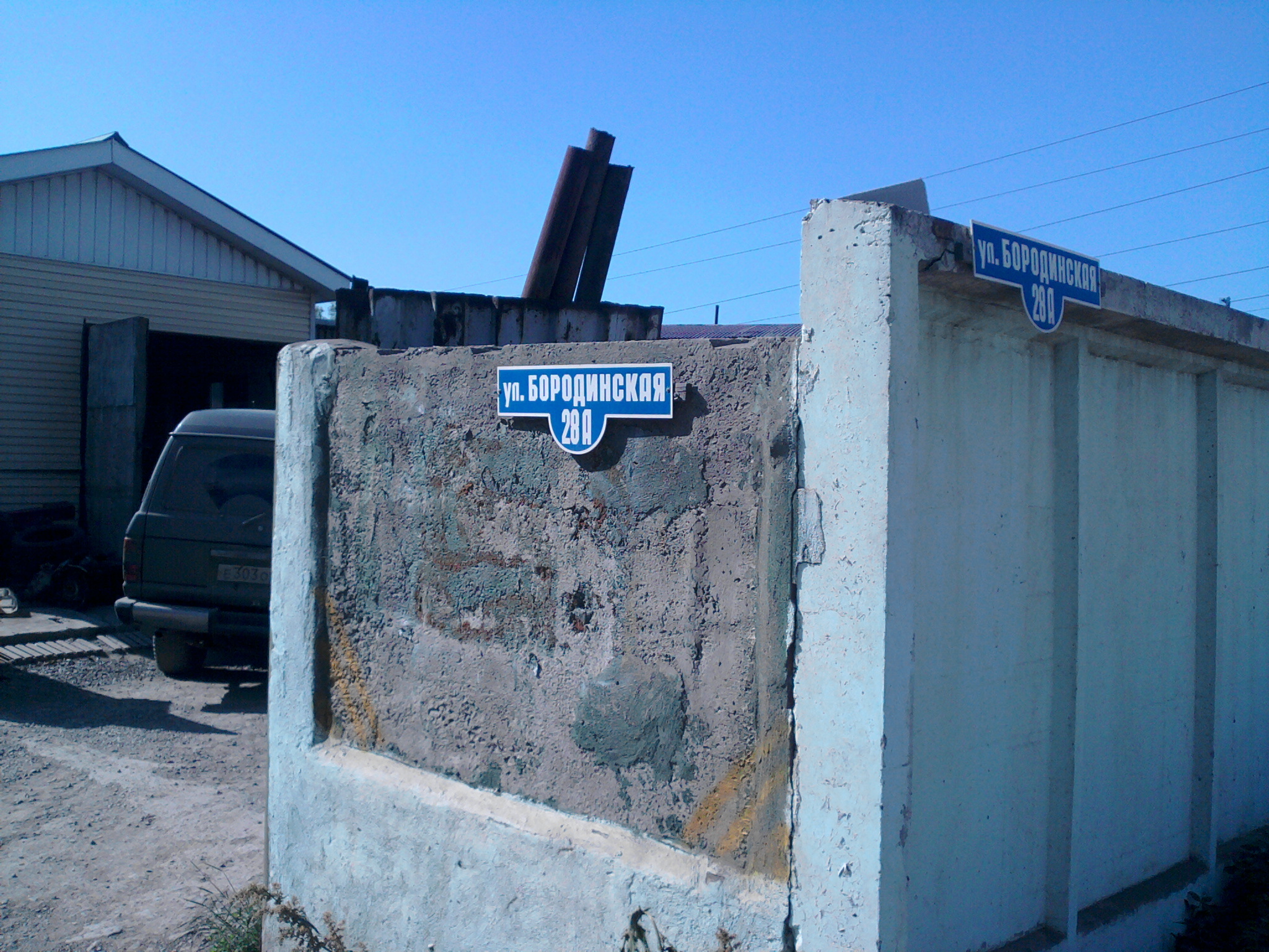

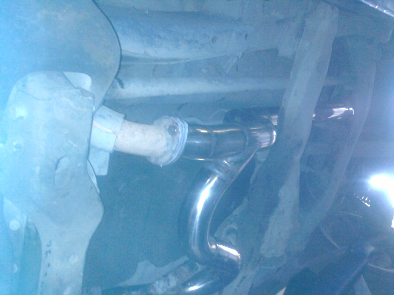

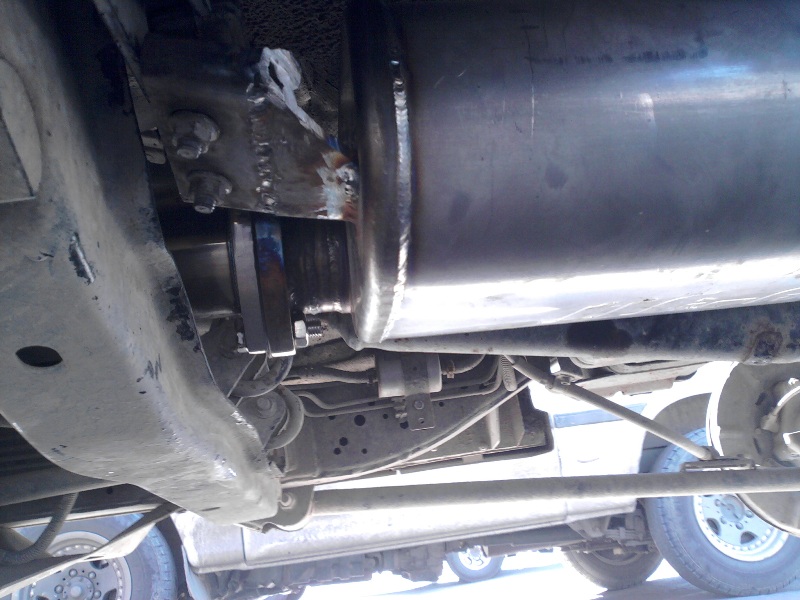

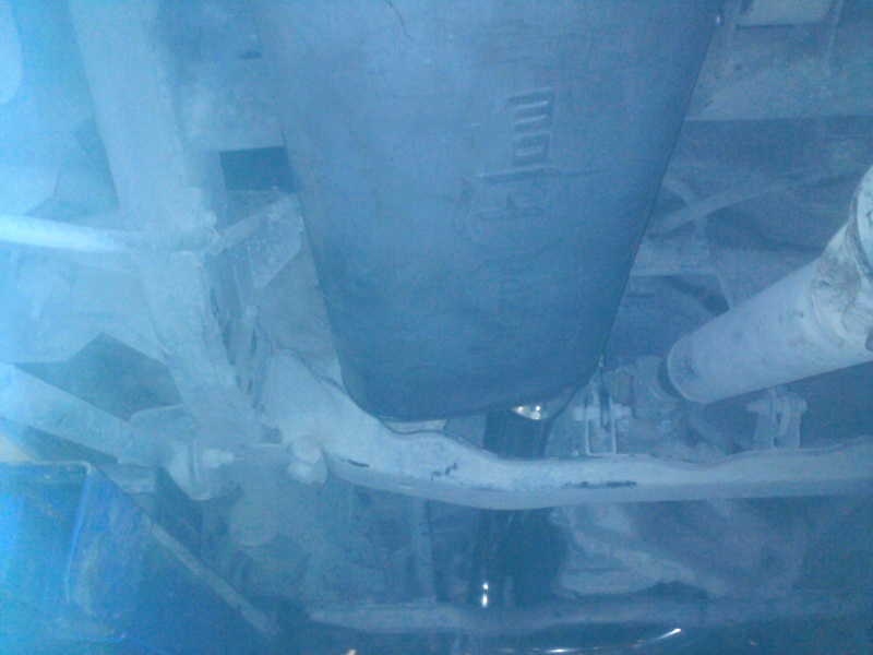

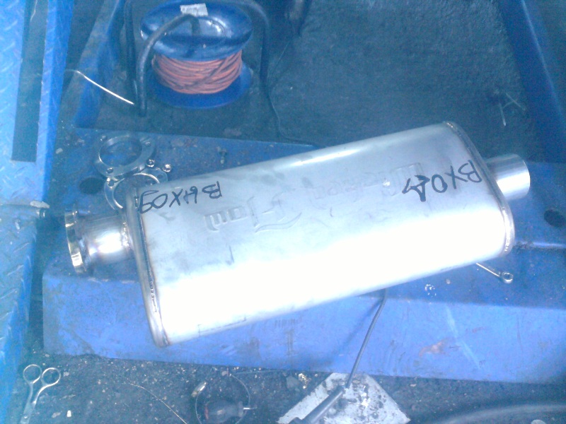

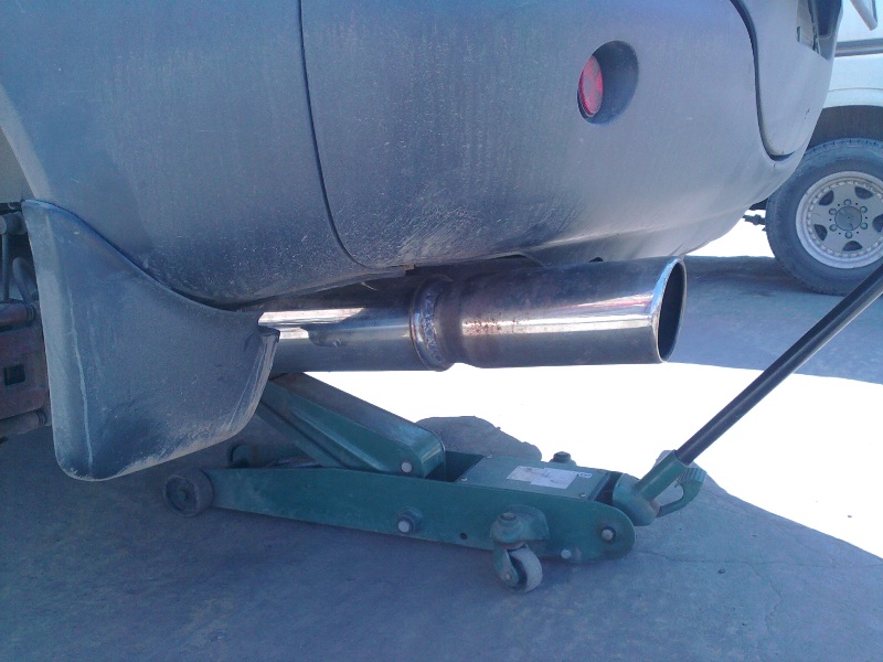

Наверняка ещё кто задумывался про переделку выхлопа, короче нашёл тут ребят, может кому приспичит тоже переделать чего. Занимаются куллерами и выхлопами тел +7-914-332-67-39 (Саня)Штатную трассу (сразу после датчиков кислорода) 2" до бочки и 2.5" после, переделали в 2.5" и 3" соответственно. Банку и фланцы тащил с Е-бая, хотя мастеровые сказали, что и тут можно найти. Выбирал самую тихую на 3" вход /выход и 22" длинной (штатная 18"), по факту получилось очень громко. Пришлось на конце ещё одну прямоточную колхозить шобы по тише. Короче получилось как на фото. По цене 21 тыр, но это с моими частями. Если без ничего, то около 30 тыр буде наверное. И ещё 3" это всё таки громко.Там на последней фото их адресок: явка мляДоброго времени суток, комрады подскажите кто во Владе делал глушитель из нержавейки? Ну там черконите телефон, адрес, пароль

Да Димыч, с возрастом наших авто это очень актуальная тема. Я сам мучился с пердячим глушаком (пока нормальных умельцев искал), а сейчас рыкАлекс, ну ни чо так получилось на вид. Как-нибудь в живую послушаю
. Может (если понравится) себе заделаю. У меня в банке перегородка отгорела или отгнила, на кочках в банке дребезжит как банка консервная.Буду в сервисе разрезать банку и править внутренности, потом заврят обратно, хотят за всё до 1000руб.Думаю на годик-два хватит, т.к. сама банка снаружи в хорошем состоянии.А за это время определюсь, что делать дальше. Может у Гарри Злого закажу банку из Америки, он её очень рекомендует, в районе 10000руб получится наверное.Короче как-то так....
