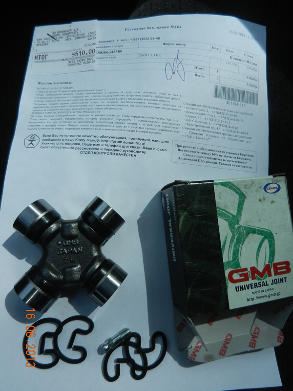

Так уж получилось, что в наличии оказался один вид крестовин, и это оказалось GU-1100 от GMB! Внешний вид внушил доверие, и я купил. Померил "на прикладку" вроде то.Кстати, для информации :
глянул вышеупомянутые крестовины...
В Блу Принте (говорю ж упаковщик) - лежит GMB. Размерами от мной указанного отличается... номера вот тока нет.
Он ли является GU-1100 - пока точно сказать не могу.
Так что, скорее всего есть версии карданных валов (Родео Б-ОФБ), имеющих разные крестовины...
Если спешки у тебя нет - давай я закажу по твоему номеру крестовинуGU-1100, сравню с подходящей Блу Принтовской (у которой GMB внутри) и выложу размеры в сравнении, фотки и пр.
А с тебя по делу - требуется расстояние между подшипниками крестовины в твоем штатном пропеллере кардана. Измерить сможешь? А измерю тоже свои.
GMB GUIS-69 - шире чем Блу Принт, но подшипники одинаковые по диаметру
"требуется расстояние между подшипниками крестовины в твоем штатном пропеллере кардана" - эта как? что есть пропеллер? надо кардан мерить между проточками под стопорные шайбы или крестовину?
#333
Отправлено 17 июня 2013 - 10:07
Крестовина точно такая же лежит у меня в Блу Принтовской коробке... Судя по маркировке на ней...metr! Спасибо вам огромное.
Но чтобы убедиться в соответствиии - нам надо померять расстояние между противоположными подшипниками (макс. длину крестовины), по краям шляпок-торцов, думаю, что этого будет достаточно.

Подтверждаю... Тоже намерял чуть меньше 76 мм по краям подшипников на GMB крестовине из коробки Блу Принта ADZ93909 .Замерил 75,2
Хотя почему то пишут 74,6...
Диаметр подшипников 27 мм
У GUIS-69 ширина больше, примерно 82 мм...
