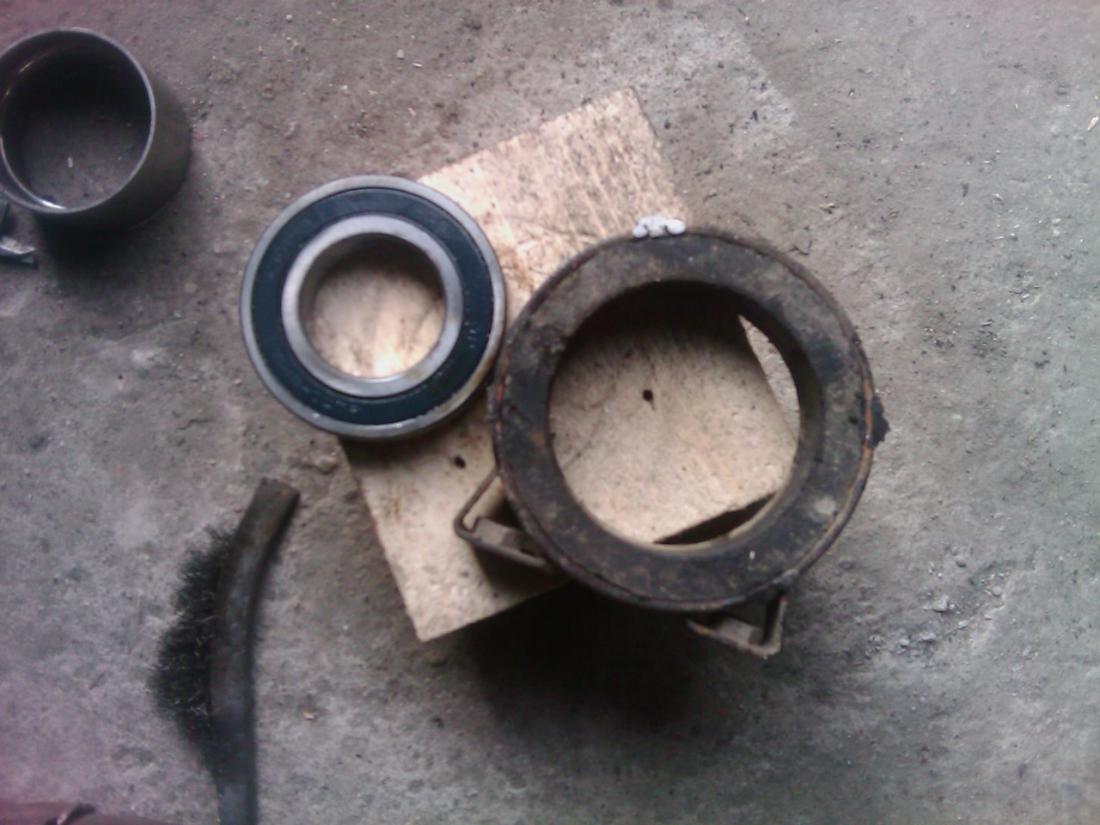

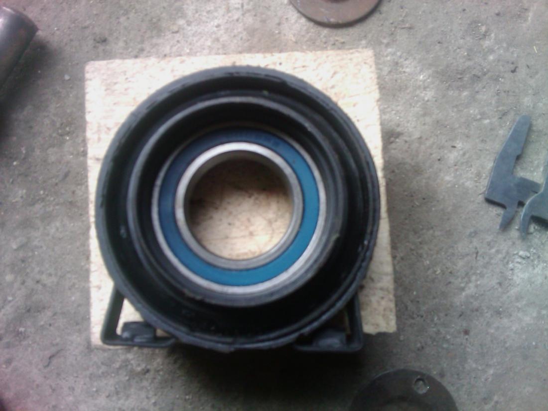

    Завтра от вольвы буду ставить опору VO1340501, подшипник 180109 сегодня купил за 106 рублей,смазки в нем маловато надо доложить.Фото покажу на чём доехал домой из деревни 700 верст,полет нормальный,только не поставил шайбы отражательные сразу дак влага в подшипник попала,а может такой купил с водой внутри. Тоже в начале апреля подвесной умер причем заклинило сам подшипник,не провернёшь и оборвало всю резину в опоре,но в деревенском магазе было найдено решение,вот если бы не вода в подшипнике так бы и ездил только снова зашелестело то что поставил.
    Да размер подшипника внутр.45мм наружний 75мм толщина 16мм

    Ну вот как и обещал фотки,и мой колхоз чтобы доехать,IMAGE_056.jpg подшипник новый старая обойма и резина проставка для пружины от жигулей классики,обрезана по толщине обоймы,IMAGE_054.jpg IMAGE_053.jpg и вот новая обойма и наш подшипник 180109 IMAGE_055.jpg

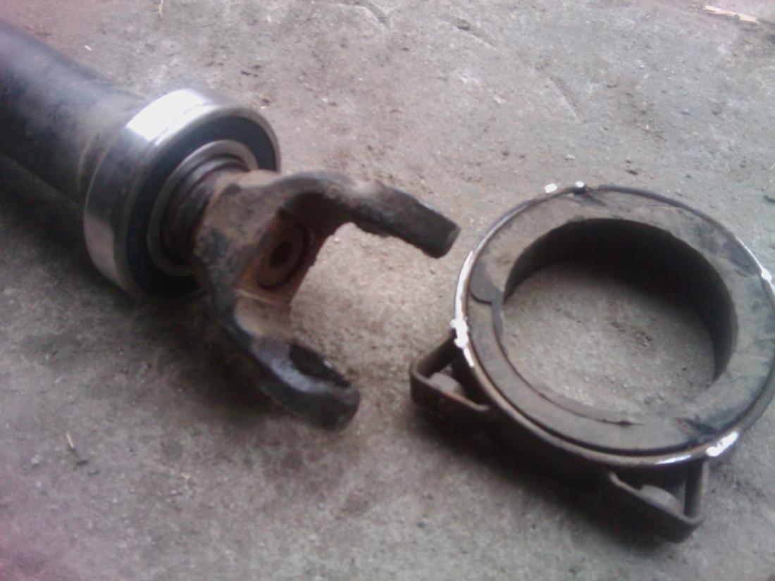

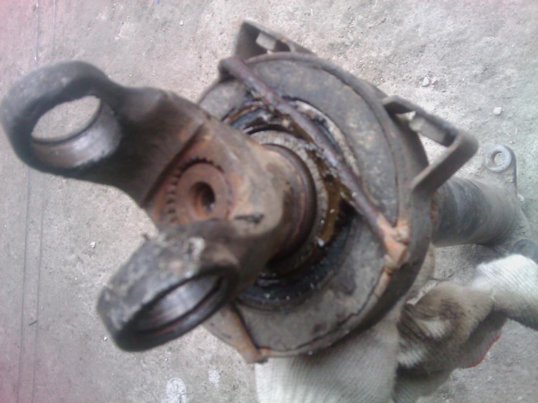

    Полез под машину,глянул на подвесной-ппц ему.Резинку порвало ,одним краем держится.На два года нового хватило.Подшипник целый,как  и на старом подвесном.Теперь ,как посте выше попробую от Ваза приколхозить резинку.
    На предыдущей странице мой пост от 20 мая 2012 года.Ровно два года назад поставил.

    Всё разобрал сегодня.Кувалда,труба 1\2 " в ухи крестовины и повесил  за трубу в столярном верстаке.Через большой вороток несколько суровых ударов кувалдой и всё!Подшипник  с кардана тоже выпрессовал быстро.Только не смог подшипник из остатков резины вытащить ,почему-то.
