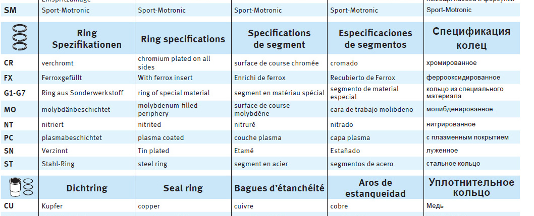

    Да х.з., в каталоге Кольбеншмитда нашёл только этоБезымянный.bmp.jpg только они для 3,1 колец не делают
    #328 Drink125
    Отправлено 21 июня 2011 - 20:55
    А это что во второй строке про кольца?Во ещё нарыл.Тынц-тынц
    СПАСИБО . (STD) серый чугун,не улучшенный термобработкой 12 100 000 350 95 HRB . Всё встало на свои места.....................Ну и спрашивается НАХ я загильзовал чугуниной...................... :lol: :lol: :lol:

    может слово STD стояло в строке size тогда это размер, обычно так всегда и бывает, марку материала на коробках и деталях не указывают , только на ножах, что не всегда является правдой
    http://www.ms-motor-...a...s=07&pcat=5 МатериалыОбозначения по DIN 70 909 и ISO 6621-3Сокращение Наименование КлассификацияпоISO 6621-3 Среднее арифметичeскоеE-M (N/ммІ) Прочностьпри изгибе(N/ммІ) Твёрдость(STD) серый чугун,не улучшенный термобработкой 12 100 000 350 95 HRBG1 серый чугун,улучшенный термобработкой 22 115 000 450 106 HRBG2 серый чугун,улучшенный термобработкой 23 115 000 450 400 HV5G3 серый чугун,улучшенный термобработкой 24 115 000 500 108 HRBG6 чугун, улучшенныйшаровидным графитом 53 160 000 1 300 95 HRBG7 чугун, улучшенныйшаровидным графитом 55 160 000 1 300 95 HRBSt (X1) сталь X 90 CrMo V 18 61 200 000 – 33–44 HRC
