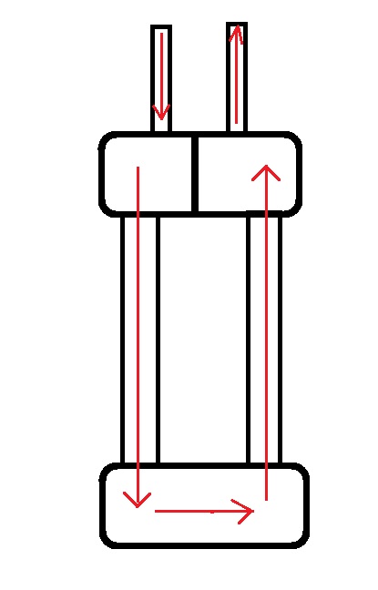

    Чёй то я посмотрел и не увидел перегородку на нижнем баке!!!! Это что прикол?
    она в верхнем стоит, вниз идет по одной стороне, а вверх по другой

    Я конечно не специалист, но кажись перегородка то в верхнем бачке, между трубками должна быть.

    Так вот я и представлял именно так. Где у нас патрубки - это нижний бачёк. И перегородки там (на фото) не видел. А когда чистили радиатор мой то в верхнем бачке подавно перегородки НЕТ. Хде она?

    http://4x4club.ru/tech/general/item375 вот тут есть фотка с перегородкой между трубками.

    Вот теперь понятно, что это за перегородка и как стоит
    А она припаивается или просто перекрывает каналы плотно прилегая? Кто сам вскрывал?

    Парень не зря герметиком мазал, просто плотно прилегает
