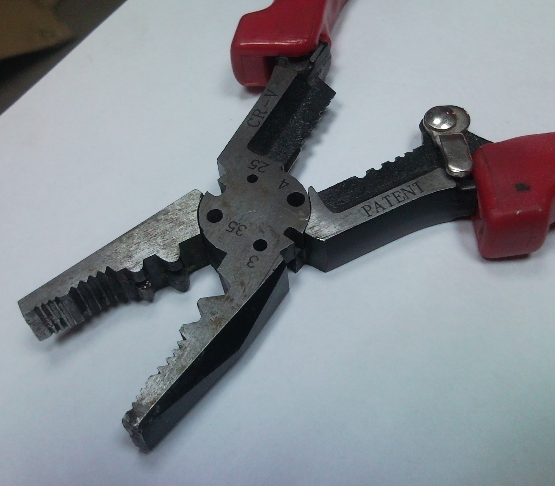

    Удельное электрическое сопротивление:Олово 0,12Медь 0,0175
    Ну скажем припой не совсем олово, в совсременные припои добавляют секребришко, но не берусь искать какойе там добывают удельное сопротивление :D . Тут я вот другого боюсь - медь+олово дадут электрохимическую пару, а под некотором потенциалом во влажной среде (что в авто неизбежно) спайка превратится в каку с удельным сопротивлением совсем не в 10 раз больше. :rolleyes:

    ;) вот потому я и довольствуюсь хорошей обжимкой...пассатижи у мну для этого волшебные.
